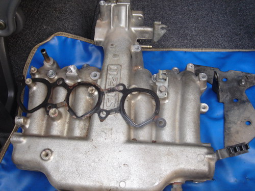

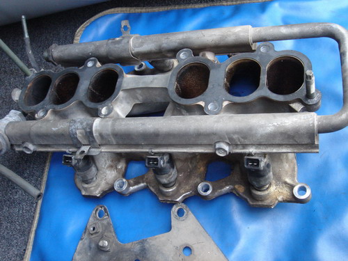

       ก่อนอื่นต้องยกท่อไอดีสองชั้นออกมาก่อนครับ อันนี้ชั้นบน
จาก อำพล 124.120.61.73 อาทิตย์, 23/4/2549 เวลา : 19:49  IP : 124.120.61.73
edit แก้ไขคำตอบ   delete ลบคำตอบ 35928
       อันนี้ชั้นลองติดหัวฉีดน้ำมัน ต้องเจาะตัวนี้
จาก อำพล 124.120.61.73 อาทิตย์, 23/4/2549 เวลา : 19:51  IP : 124.120.61.73
edit แก้ไขคำตอบ   delete ลบคำตอบ 35929

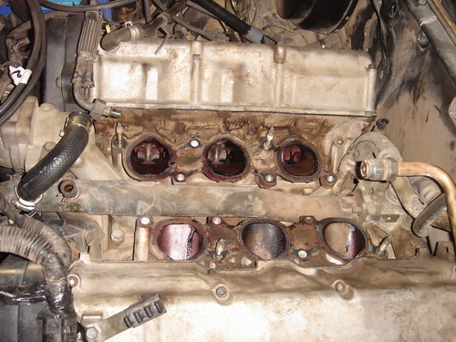

       ถอดหมดแล้วจึงได้เห็นบ่าวาล์ววันนี้เอง
จาก อำพล 124.120.61.73 อาทิตย์, 23/4/2549 เวลา : 19:52  IP : 124.120.61.73
edit แก้ไขคำตอบ   delete ลบคำตอบ 35930

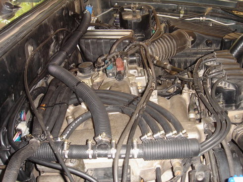

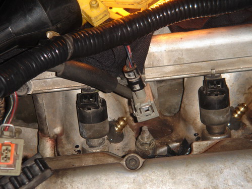

       หลังจากนั้นเจาะท่อไอดีเพื่อติดตั้งหัวฉีดแก็ส โดยหลังจากนั้นจะใช้ท่อยางต่อเข้ากับหัวฉีดอีกที
จาก อำพล 124.120.61.73 อาทิตย์, 23/4/2549 เวลา : 20:22  IP : 124.120.61.73
edit แก้ไขคำตอบ   delete ลบคำตอบ 35947

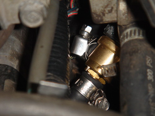

       รูปหัวฉีด เท่าที่ดูแป็นแบบหัวฉีดแบบเหล็ก ซึ่งเป็นแบบใหม่ของ voltranlpg.com
จาก อำพล 124.120.61.73 อาทิตย์, 23/4/2549 เวลา : 20:26  IP : 124.120.61.73
edit แก้ไขคำตอบ   delete ลบคำตอบ 35952

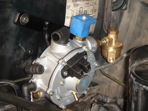

       อันนี้หม้อต้ม กรองแก็ส ติ๊กแก็สรวมอยู่ในชุดของ voltran แต่ตัวกรองรู้สึกจะไม่ใช่ชุดของมันยังไม่ได้ถามเลยครับว่าทำไมไม่ใช้ชุดของ voltran เห็นรูปทุกคันที่มาติดเป็นแบบนี้หมดครับ
จาก อำพล 124.120.61.73 อาทิตย์, 23/4/2549 เวลา : 20:30  IP : 124.120.61.73
edit แก้ไขคำตอบ   delete ลบคำตอบ 35954

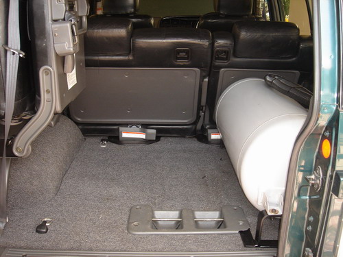

       ติดตั้งถังต้องเจาะทางลงท่อแก็สสองรู ส่วนตัวยึดถังอู่ไม่เจาะพยายามหาที่ยึดจากจุดที่มีอยู่แล้วดังรูปครับ
จาก อำพล 124.120.61.73 อาทิตย์, 23/4/2549 เวลา : 20:38  IP : 124.120.61.73
edit แก้ไขคำตอบ   delete ลบคำตอบ 35956
       ถังขนาด 76 ลิตร เป็นมัลติวาล์วครับ
จาก อำพล 124.120.61.73 อาทิตย์, 23/4/2549 เวลา : 20:39  IP : 124.120.61.73
edit แก้ไขคำตอบ   delete ลบคำตอบ 35957

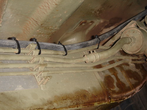

       ท่อแก็สติดตั้งด้านล่าง ขวาของตัวรถ
จาก อำพล 124.120.61.73 อาทิตย์, 23/4/2549 เวลา : 20:41  IP : 124.120.61.73
edit แก้ไขคำตอบ   delete ลบคำตอบ 35958

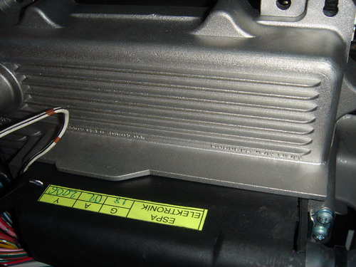

       กล่อง MCU ของแก็สไว้ล่างคอนโซล ด้านคนขับ
จาก อำพล 124.120.61.73 อาทิตย์, 23/4/2549 เวลา : 20:43  IP : 124.120.61.73
edit แก้ไขคำตอบ   delete ลบคำตอบ 35959

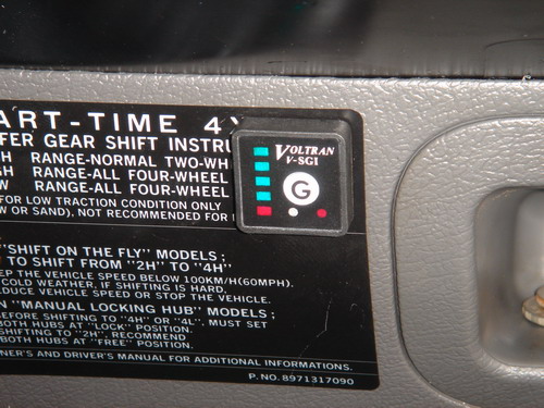

       สวิทช์แสดงสถานะการใช้น้ำมันหรือแก็ส ถ้าเป็นแก็สจะแสดงระบบของแก็สในถังด้านซ้าย
จาก อำพล 124.120.61.73 อาทิตย์, 23/4/2549 เวลา : 20:46  IP : 124.120.61.73
edit แก้ไขคำตอบ   delete ลบคำตอบ 35960

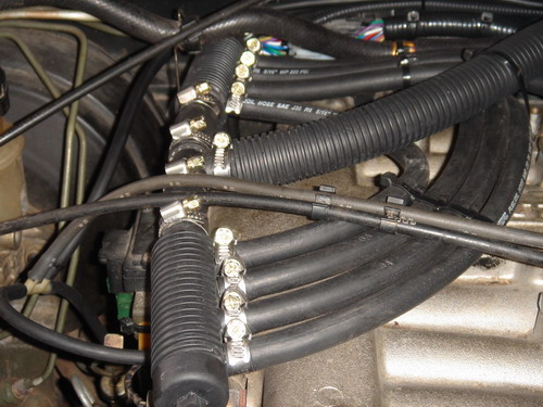

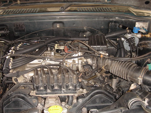

       รูปนี้เป็นท่อแก็สที่มาจากหม้อต้ม เพื่อเป็นบัฟเฟอร์ให้กับหัวฉีดแต่ละหัว
จาก อำพล 124.120.61.73 อาทิตย์, 23/4/2549 เวลา : 20:49  IP : 124.120.61.73
edit แก้ไขคำตอบ   delete ลบคำตอบ 35961
