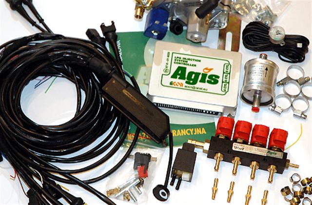

       รับติดตั้งระบบแก๊สรถยนต์ ทั้ง LPG และ NGV ด้วยอุปกรณ์ตัวใหม่เป็นยี่ห้อ Agis ทางบริษัทเป็น
ผู้นำเขาสินค้าโดยตรง และทาง Agis ได้ออกแบบโปรแกรมในการปรับแต่งให้ง่ายต่องานติดตั้ง
บ.โปรแก๊ส พร้อมด้วยทีมงานคุณภาพยินดีให้บริการทุกท่านด้วยราคาที่ถูกใจโดยมีวิศวกรและเอกสารรับรอง
ทีมช่างผ่านการอบรมโดยตรงจากค่ายป.ต.ท*เป็นทางเลือกใหม่สำหรับผู้สนใจหมดเวลาแล้วสำหรับอุปกรณ์รุ่นเก่าๆที่ราคาสูง
และปัญหาก็สูงตามราคา* สนใจโทร 081-7598230 ผมดูแลเขตสระบุรีครับ
