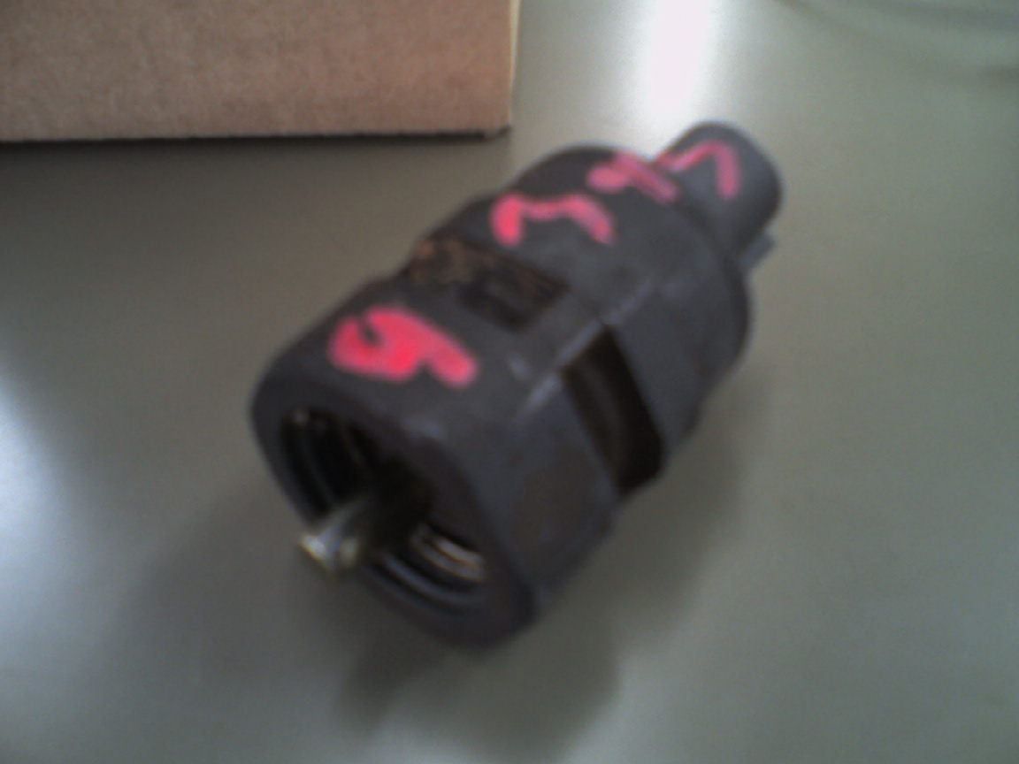

       เรียนถามว่าตัว Speed sensor มันอยู่ตรงใหน รถผมเข็มวัดความเร็วไม่ขึ้นเหมือนกัน

       ตอบคุณ บี speed sensor อยู่ที่ท้ายเกียร์ใต้ท้องรถครับ เป็นจุ๊บอันเล็ก ๆ เวลาหมุนออกมาแล้วมีแท่งเหล็กหมุนได้เสียบอยู่
