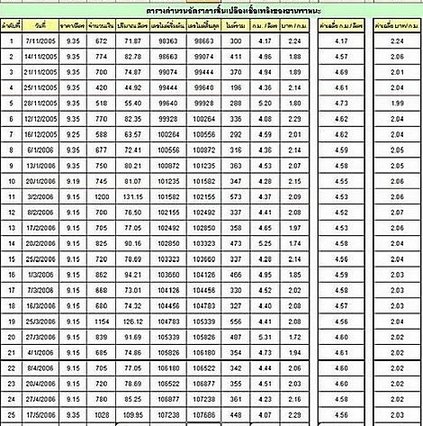

       นี่เป็นตัวอย่างที่ผมจดเอาไว้ หลังสุดผมเติมไป 100 ลิตรพอดีทั้งที่ถังผมความจุแค่ 96 ลิตร ไม่รู้ว่าปั้มจะโกงผมหรือเปล่า แต่ที่ผมลงไว้เป็น 110 ลิตรเพราะว่าผมใช้น้ำมันบางส่วนก็เลยเฉลี่ยรวมลงไปด้วย คิดว่าน่าจะใกล้เคียงกัน รถผมใส่ยาง 31 นิ้วนะครับ

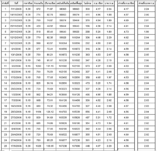

       รูปนี้อาจจะชัดกว่า

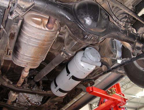

       ไปเห็นในเวป Australia, ถังแก๊สติดตั้งที่กลางรถ, ไม่ต้องไปยุ่งกับถังน้ำมันด้านหลัง
จาก ไพบูลย์ 58.136.100.136 อังคาร, 30/5/2549 เวลา : 11:21  IP : 58.136.100.136
edit แก้ไขคำตอบ   delete ลบคำตอบ 43402
       ตอบคุณไพบูลย์
ไม่ต้องไปไกลถึงAustraliaหรอกครับ มีสมาชิกบ้างท่านติดถังแก๊สขนาด 36.5 ลิตร ไว้ตำแหน่งเดียวกันนี้แล้วในเมืองไทย
แต่แกบอกไม่Happy เพราะวิ่งได้ไกลเพียง 140 กิโลเมตรเท่านั้นครับ
