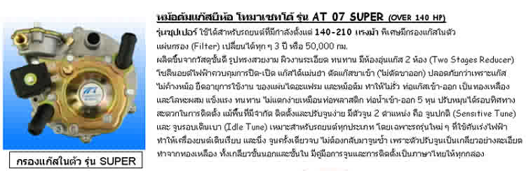

ผมมาลงตัวกับหม้อต้มTOMASETTOรุ่น AT 07ซูเปอร์ โอเวอร์ 140-210 แรงม้า ชนิดกรองในตัว มีห้องอุ่นแก็ส 2 ห้อง พร้อมโซลินอยด์ตัดอัตโนมัติในตัว
อันนี้ก็ต้องตกความดีให้กับที่ตี๋ครับ เพราะผมเคยเปรยๆก่อนนหน้าตอนอยู่ที่ร้านคุณปรีชาว่า"ยี่ห้อนี้มันเป็นอย่างไร?"
พี่ตี๋บอกดีใช้ได้เลยครับ
ตอนนี้ผมสามารถบอกได้เลยว่า.. มันเยี่ยมจริงๆ คือเมื่อคืนหลังจากคุณเล็กนัดจูนสเตร็ปปิ้งหรือเจ้าแลมด้าคอนโทรลอีกเที่ยวเสร็จ นั่งเรื่อยเปื่อยคุยกะเพื่อนที่โกลเด้นเพลสเลียบทางด่วนถึงสี่ห้าทุ่ม ก็ขอตัวขึ้นรถบิดกุญแจสตาร์ทกลับบ้าน โดยแวะเติมแก็ส 770 บาทแถวหน้าแฟชั่นไอส์แลนด์ รามอินทราจนแอ่ด
กดรวดเดียวบนวงแหวนถึงบ้านย่านรังสิต ไม่มีอะไรโชว์ครับ! วิ่งกลางถึงปลายดีมาก
ความรู้สึกที่ได้.. เหมือนน้ำมัน 95 เปอร์เซ็นต์ ทั้งๆที่ก่อนหน้าจะเสร็จเมื่อวันอาทิตย์คุณเล็กเอาไปคาลิเบลดเซ็ทค่าต่างๆของแลมด้ามารอบหนึ่ง แต่ตอนนั้นยังเป็นหม้อต้มใบเดิมคือATIGERและใช้ปากมิกเซอร์ 30 มม.ตามสูตรที่เคยๆทำไปหลายคันมันฟ้องวอร์นิ่ง คุณเล็กเลยต้องเซ็ทเพิ่มค่าที่โหมด
แต่เมื่อผมมาแปลกกว่าคนอื่นมิหนำซ้ำยังเลือกเอาหม้อต้มสัญชาติอิตาลี่ซึ่งเพิ่งมาทำตลาดในบ้านเรา นอกจากนั้นยังลดขนาดปากมิกเซอร์ให้เหลือ 27 มม. บอกตรงๆกลั
