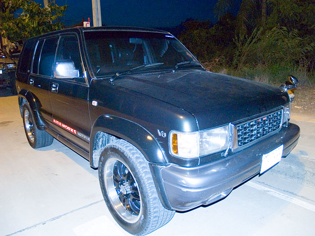

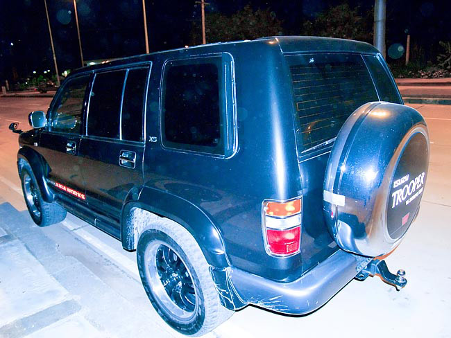

วันนี้ผมนำเสนอ รถ ISUZU TROPPER
เจ้าของคุณ เจ๋ง สระแก้ว
รายนี้มี ISUZU ใช้งานก็หลายคัน
แต่งสไตล์ CROSS COUNTRY ตัวแรงก็มี
หรือนำมาแต่งเป็น OFFROAD ดูได้ที่นี่
http://www.weekendhobby.com/offroad/webboard/Question.asp?ID=2018

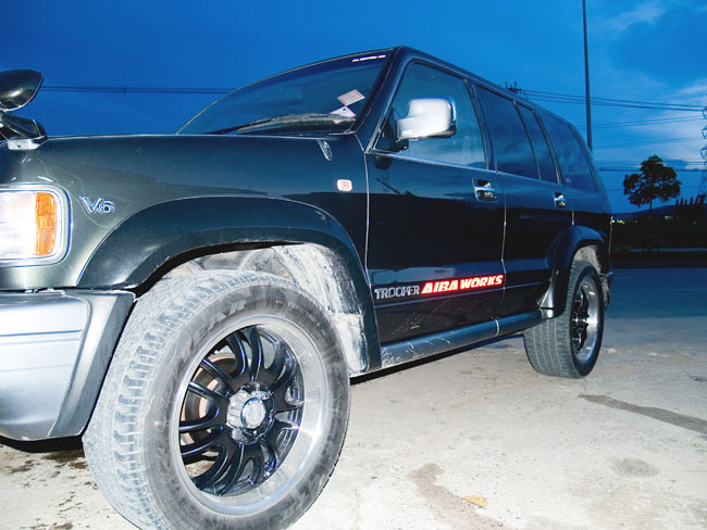

       ISUZU TROOPER คันนี้ ปี 94 เครื่องยนต์ 6VD1
แต่งใช้งานในแบบปรกติ เน้นขับสบายๆ ในเมือง นอกเมือง
จาก peter 124.120.237.99 พฤหัสบดี, 1/6/2549 เวลา : 22:33  IP : 124.120.237.99
edit แก้ไขคำตอบ   delete ลบคำตอบ 43880
       เน้นช่วงล่าง
โช๊ค MX6 ปรับระดับได้
ล้อ MAX ขนาด 20" กับยางขนาด (จำม่ะได้ลืมเดี๋ยวให้คุณเจ๋งมาตอบ)
แต่ขนาดโดยรวมแล้วประมาณ 33"

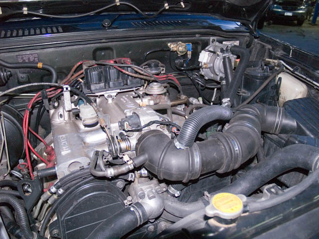

       มาต่อเรื่องติดแก๊ส LPG ดีกว่า รูปเห้องเครื่องโดยรวม
หลังจากทนใช้น้ำมัน 5 บาท/ก.ม. มาได้ระยะเวลาหนึ่ง (คงนานพอดู)
ก็ตัดสินใจนำรถเข้าอู่ เพื่อติดตั้งระบบ LPG
เป็นแบบ Fixed mix บวก แลมด้าคอนโทรล สเตปปิ้ง
ควบคุมด้วยระบบ ECU จูนด้วยคอมพิวเตอร์
อู่คุณหนุ่ม อยู่แถวๆ ถนนหลวงแพ่ง ลาดกระบัง
อีกอู่หนึ่งที่มีคุณภาพ เจ้าของอัธยาศัยดี
ที่สำคัญอู่แห่งนี้ติดได้หมด ทั้ง fixed mix , หัวฉีด
รับรถที่มาติด ตั้งแต่ ระบบ คาบูฯ เก่าหลายสิบปี
จนถึงรุ่นใหม่ล่าสุด ประเภท space wagon รุ่นล่าสุด
หรือ รถวางเครื่องแรงๆ เช่น 1J 2J มีโบ ไม่มีโบ หรือ twin turbo แกรับทำหมด ไม่เคยมีปัญหา
(ปล. ผมไม่ได้โฆษณาให้อู่นะครับ เห็นว่าดีก็บอกต่อเท่านั้น)

       ลืมรูปห้องเครื่อง
เครื่อง 6VD1

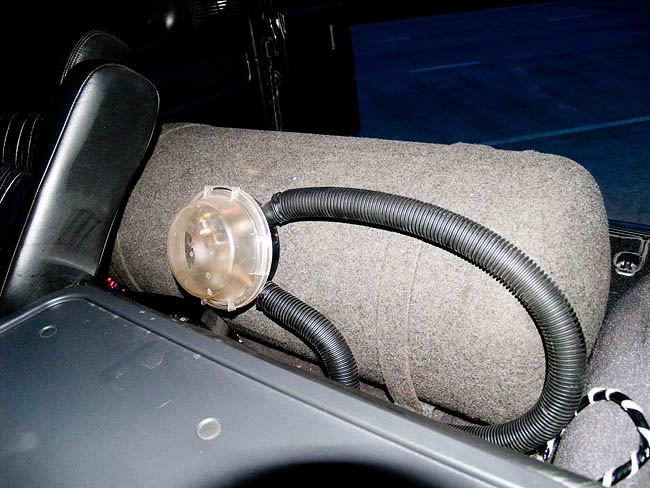

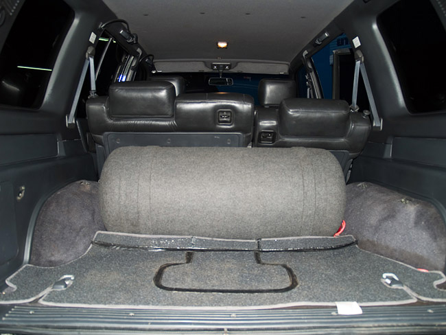

       ถังแก๊สมัลติวาวล์ ขนาด 96 ลิตร ตัด 85%
จาก peter 124.120.232.77 พฤหัสบดี, 1/6/2549 เวลา : 22:49  IP : 124.120.232.77
edit แก้ไขคำตอบ   delete ลบคำตอบ 43888
       ถังแก๊สอีกด้าน ถ่ายจากหลังรถ
เดิมเคยเป็นที่วางเครื่องเสียงชุดใหญ่
คุณเจ๋ง ยอมถอดออกชั่วคราว
ติดแก๊สเสร็จเดี๋ยวไปตีตู้วางเครื่องเสียงใหม่
ลืมไป พรมที่หุ้มถัง ร้านติดตั้งทำให้ทุกคัน หุ้มด้วยพรหม
ไม่ว่าถังเล็ก ถังใหญ่ ติดแบบ mixer หรือหัวฉีด แกติดให้หมด (พร้อมแก๊สเต็มถัง หลังติดเสร็จ แกก็เติมให้)

       ระบบเป็นของ AUTRONIC ของใหม่ทั้งชุด
ทั้งหม้อต้ม ขนาดเหมาะกับแรงม้า
ท่อทองแดงแบบหนามีหุ้มยาง
รูปหม้อต้ม และกรองแก๊ส
การวางอุปกรณ์และเก็บงาน ค่อนข้างดีทีเดียว
จาก peter 124.120.232.77 พฤหัสบดี, 1/6/2549 เวลา : 22:57  IP : 124.120.232.77
edit แก้ไขคำตอบ   delete ลบคำตอบ 43893
รูปลูกศรชี้ และวงกลม
เป็นเหมือน power วาวล์กลางสายส่งแก๊สก่อนเข้า mixer
ควบคุมด้วย ecu กล่องอยู่ให้ห้องโดยสาร
มีการอ่านค่า lamda , ค่าการเปิดลิ้นปีกผีเสือ , รอบเครื่อง
,อุณหภูมิ เอามาประมวลผล แล้วทำการปล่อยแก๊สให้มีปริมาณพอเหมาะตามที่ตั้งค่าไว้โดยคอมพิวเตอร์
วิ่งดี ไม่ดี อยู่ที่ขั้นตอนนี้ จูนโดยคอมพิวเตอร์ คนจูนต้องรู้ดี
โอกาสการเกิด back fire น้อยมาก ยกเว้นระบบของรถไม่ค่อยปรกติ

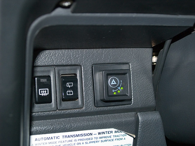

       switch ควบคุมการเลือกใช้เชื้อเพลิง
พร้อมเกจ์บอกปริมาณคงเหลือแก๊ส
สามารถเลือกได้
สตาร์ทด้วยน้ำมัน พอความร้อนได้ที่ และ รอบถึง (ตั้งไว้ที่ 2000 รอบ ) ระบบจะตัดแก๊สให้เอง
สตาร์ทด้วยแก๊ส
สตาร์ทด้วยน้ำมันและวิ่งน้ำมันตลอด
ระบบนี้มีการตัดติ๊กน้ำมัน มีกล่องหลอกหัวฉีด ตัวตัดหัวฉีด
จูนได้ที่ ไฟเช็คเอ็นจิน ไม่ขึ้น
และการสลับแก๊ส-น้ำมัน น้ำมัน-แก๊ส หน่วงเวลาได้ทำให้รถไม่สะดุด
จาก peter 124.120.232.77 พฤหัสบดี, 1/6/2549 เวลา : 23:09  IP : 124.120.232.77
