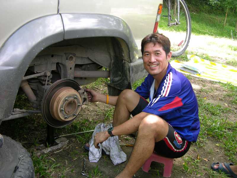

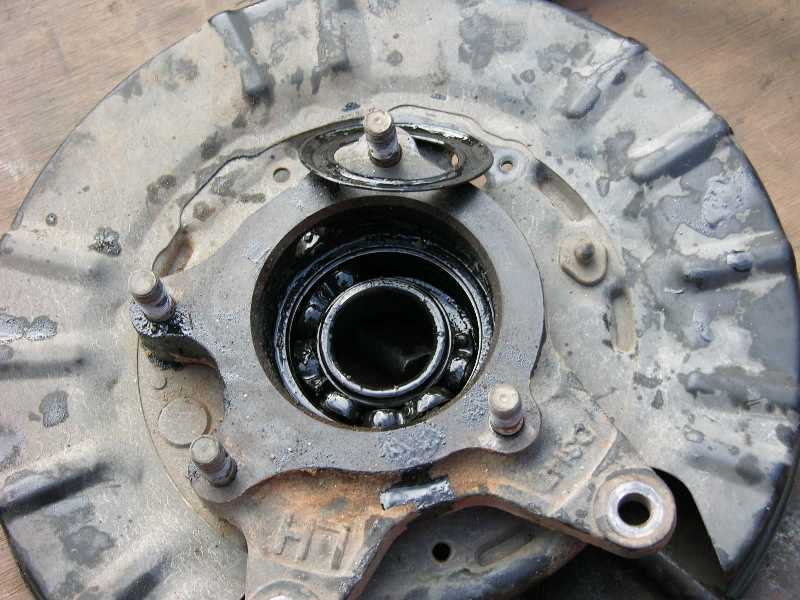

       ระหว่างขึ้นเขา สังเกตอาการว่าล้อหลังมีเสียงดัง และความร้อนสูง เลยถอดเบรคมาตรวจเสียหน่อย คิดว่าไม่ใช่เบรค
จาก ปลาวาฬ 203.155.116.179 อังคาร, 13/6/2549 เวลา : 14:31  IP : 203.155.116.179
edit แก้ไขคำตอบ   delete ลบคำตอบ 45946
       ถึงจะไม่ใช่แต่ไหนๆก็ถอดมาแล้ว ทาจารบีเสียหน่อย
จาก ปลาวาฬ 203.155.116.179 อังคาร, 13/6/2549 เวลา : 14:33  IP : 203.155.116.179
edit แก้ไขคำตอบ   delete ลบคำตอบ 45947

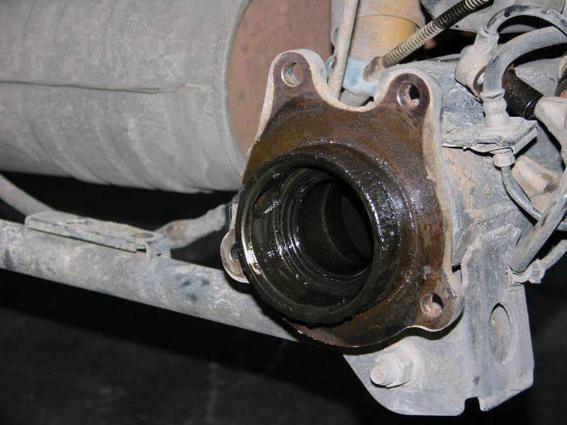

       หลังจากที่ฝืนขับลงเขามา ก็สามารถหาอู่ได้ ถึงเป็นวันหยุด ถอดเพลาออกมาได้แล้ว เพิ่งเห็นว่าของพวกเรา ใหญ่จริงๆ
จาก ปลาวาฬ 203.155.116.179 อังคาร, 13/6/2549 เวลา : 14:37  IP : 203.155.116.179
edit แก้ไขคำตอบ   delete ลบคำตอบ 45950
       ทำไมมันถึงได้เขอะอย่างนี้

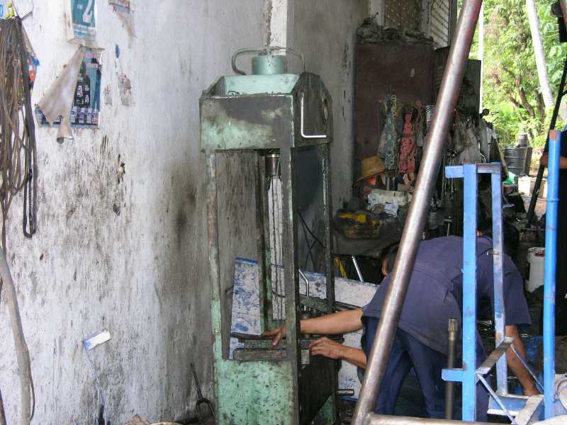

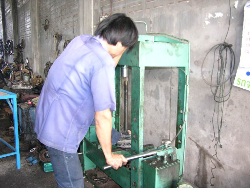

       ลองพยายามใช้ไฮดรอลิคถอดออกมา
จาก ปลาวาฬ 203.155.116.179 อังคาร, 13/6/2549 เวลา : 14:41  IP : 203.155.116.179
edit แก้ไขคำตอบ   delete ลบคำตอบ 45956
       ลองอยู่นานไม่ยอมออก
จาก ปลาวาฬ 203.155.116.179 อังคาร, 13/6/2549 เวลา : 14:42  IP : 203.155.116.179
edit แก้ไขคำตอบ   delete ลบคำตอบ 45958

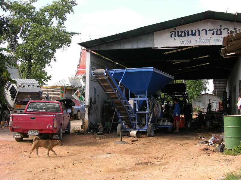

       เลยไปขอความช่วยเหลือจากอู่ข้างๆ
จาก ปลาวาฬ 203.155.116.179 อังคาร, 13/6/2549 เวลา : 14:43  IP : 203.155.116.179
edit แก้ไขคำตอบ   delete ลบคำตอบ 45961

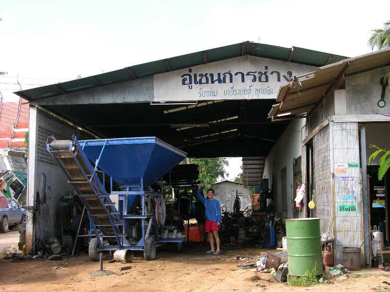

       สภาพอู่นี้ดูไม่ค่อยได้ แต่ซ่อม 10 ล้อจึงมีเครื่องมือใหญ่กว่า
จาก ปลาวาฬ 203.155.116.179 อังคาร, 13/6/2549 เวลา : 14:44  IP : 203.155.116.179
edit แก้ไขคำตอบ   delete ลบคำตอบ 45962
       เครื่องไฮดรอลิคใหญ่กว่า แต่สภาพแย่กว่า
จาก ปลาวาฬ 203.155.116.179 อังคาร, 13/6/2549 เวลา : 14:47  IP : 203.155.116.179
edit แก้ไขคำตอบ   delete ลบคำตอบ 45963

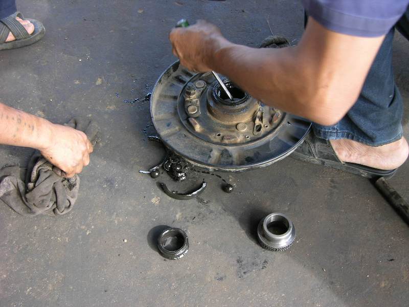

       แล้วก็พบสาเหต่ที่ต้องทำให้เสียสตางค์ กับเกือบต้องกินข้าวลิง
จาก ปลาวาฬ 203.155.116.179 อังคาร, 13/6/2549 เวลา : 14:49  IP : 203.155.116.179
edit แก้ไขคำตอบ   delete ลบคำตอบ 45965
       ลูกปืนที่ไม่มีไว้ยิง แหลกละเอียดเนื่องจากการฝืนขับมาประมาณ 50 กม ทำให้ชุดเซนเซอร์ของ เอบีเอส เสียหายด้วย
ซ่อมชั่วคราวเพื่อให้กลับมาได้ก่อน แล้วคงต้องลงมือกันหนักอีกที
