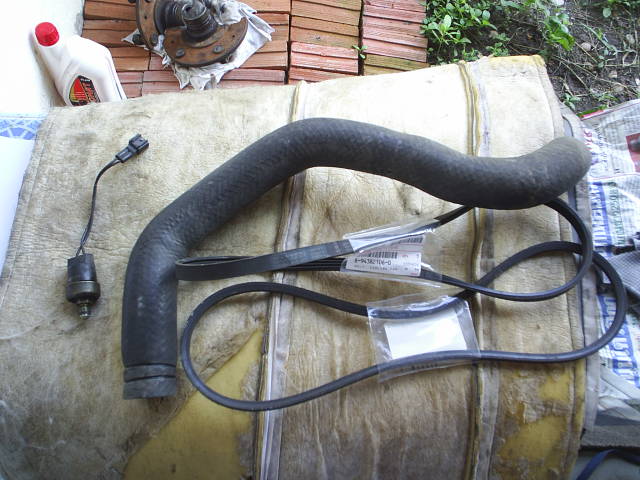

       เจอเจ้าตัวแสบแล้วครับ....ดันเป็นตัวสวิทช์ตัดแรงสูงของปั๊มพวงมาลัยเพาเวอร์น่ะ ต้องเบิก 0 น่ะครับตัวล่ะ 2960 บ. ตัวเล็กนิดเดียวเองน่ะครับ

       เจ้าตัวนี้เลยครับ
