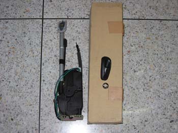

       อันนี้ของใหม่

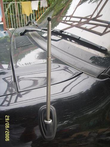

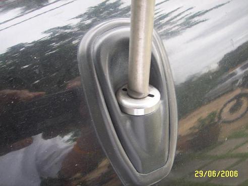

       หลักฐานครับ โดนมาตั้งนานแล้ว ปกติขับรถไม่สูงก้เลยไม่ติด แต่คันโปรดมันค่อนข้างสูง ก็เลยติดนะครับ

       หลักฐานครับ โดนมาตั้งนานแล้ว ปกติขับรถไม่สูงก็เลยไม่ติด แต่คันโปรดมันค่อนข้างสูง ก็เลยติดนะครับ

       กบ..จุดเดียวกับพี่เลยตรงโคนมีรอยยุบทำให้เสาลงไม่สุดเหลือพอ ๆ กับพี่แหละ
