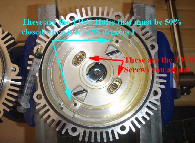

       มันต้องปรับตั้ง operating temperature at 60 degree C ครับ as link ครับ
http://www.offroad80s.com/how-to-top-up-your-fan-clutch-and-do-the-blue-fan-clutch-mod-t1160.html

       สำหรับรถ Trooper ปรกติแล้วเติม 2 หลอดแล้วต้องตรวจสอบดู temperature control valve (TCV) ดูว่ามันเปิด-ปิดได้หรือเปล่าโดยการถอดเอาชิ้นที่มีสปริงก้นหอย (Bi-Metalic spring)ไปต้มน้ำมันจะเริ่มเปิดขณะที่อุณหภูมิ 60 องซาเซลเซียส(ใน web link แนะนำไว้ที่ 45 'C เพราะว่าเมืองนอกมัน Amb สูงสุดแคไม่เกิน 20'C )แต่โดยปรกติแล้วถ้ไม่มีอะไรไปกระแทกสปริงก้นหอยแล้วก็ไม่จำเป็นต้องทำถ้าอยากลองทำก็โทรมาคุยได้นะครับ 081-809-8674
