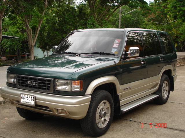

       สวัสดีค่ะ พอดีว่าใช้trooperอยู่ เครื่องดีเซล อยากติดแก๊สบ้างเพราะจ่ายค่าน้ำมันไม่ไหวแล้ว
เดือนๆนึงใช้รถเยอะมาก จ่ายค่าน้ำมันตกเดือนๆนึงหมื่นกว่าๆๆจะสองหมื่นอยู่แล้ว
ไม่อยากเปลี่ยนรถเพราะรักtrooperคันนี้มากก กว่าจะได้มาเลือดตาแทบกระเด็น
รอคำแนะนำจากพี่ๆทุกคนนะคะ ขอบคุณค่า
       มี 2 วิธี คือ
1. หาเครื่องทรูปเปอร์ ที่เป็นเครื่องเบนซิน (ราคาพร้อมเกียร์และชุดสายไฟประมาณ 30000-60000 บาทแล้วสภาพและร้านที่ขาย) ยังไม่ได้บวกค่าแรงช่างอีกประมาณ 10000 +- แต่ละที่ราคาไม่เท่ากัน เมื่อได้เครื่องเป็นเบนซินก็หาอู่ติดตั้งแก๊สมีอยู่อยู่หลายระบบ ราคาตั้งแต่หนึ่งหมื่นเศษไปถึงห้าหมื่นเศษ วิธีนี้ประหยัดค่าเชื้อเพลิงได้ประมาณไม่น้อยกว่า 60 เปอร์เซ็นต์ (สองหมื่นก็จะเหลือประมาณ 7-8000 บาทต่อเดือน) ถ้ามีงบมากติดตั้งแบบหัวฉีดดีที่สุด วิ่งได้ใกล้เคียงน้ำมัน ราคาที่เห็นมีตั้งแต่ สามหมื่นเศษ ถึงห้าหมื่นเศษ
2. ติดตั้งแบบผสมคือต้องใช้ทั้งดีเซลและแก๊ส ราคาค่าติดตั้งก็อยู่ประมาณ 19000-35000 แล้วแต่อู่และอุปกรณ์ ความประหยัดจะอยู่ประมาณ 20-30 เปอร์เซ็นต์ของค่าเชื้อเพลิงที่ใช้ (สองหมื่นก็จะเหลือ 14000-18000 บาทต่อเดือน) วิธีที่สองนี้ยังไม่เป็นที่แพร่หลายส่วนมากเห็นติดตั้งในรถกะบะ อู่ก็มียังไม่มากที่ติดตั้งแบบนี้เท่าที่เคยคุยก็มีที่บางบัวทองหนี่งแห่ง ปทุมสองแห่ง รังสิตหนึ่งแห่ง ฯลฯ วิธีติดตั้งผสมถ้าปรับตั้งส่วนผสมไม่ถูกต้องเครื่องอาจได้รับความเสียหาย แต่ที่เห็นหลายคันที่เป็นรถปิกอัพก็วิ่งดีและยังไม่พบปัญหา

       หาคันใหม่เบนซิลแล้วติดแก๊สครับหรือหาเครื่องเบนซินตัว
ใหม่แล้วติดแก๊ส ไม่แนะนำดีเซลติดแก๊สเพราะดูยังไม่ดี
เท่าไร ( ความเห็นส่วนตัว )

       ถ้าเป็นเครื่องดีเซลต้องการเปลี่ยนเครื่งทำแบบผมก็ได้ครับ แต่ข้ามสายพันธ์หน่อยนะครับ วาง 2เจ ติดแก๊ส ค่าใช้จ่ายประมาณ 70000 จบเลยครับ วิ่ง ก.ม.ละ 1.6-1.8 บาท ครับ ประหยัดกว่าเครื่อง 6vd1 ค่าซ่อมถูก อะไหล่เพียบ

       ผมวาง 2JGE ฝาดำเองครับ วิ่งมันมาก เครื่องนิ่มใช้ 4WD ได้ปกติครับ ผมพิมพ์ไม่เก่งครับ มีข้อสงสัยโทรมาได้ครับ 085-1234433 ครับ ยินดีตอบคำถามเรื่องการวางเครื่องข้ามสายพันธ์ครับ
