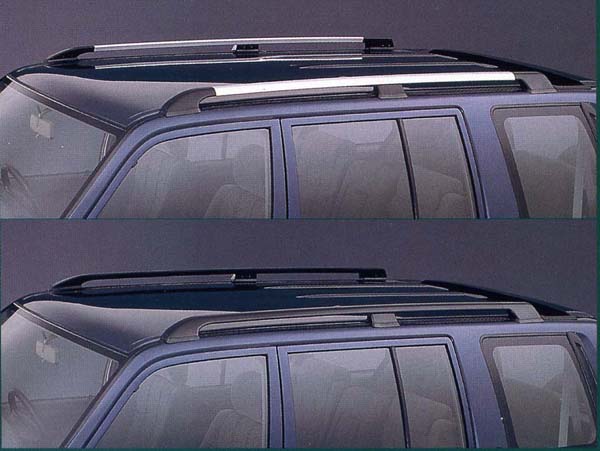

       หรือถ้าหา roof rail ไม่ได้ใช้แบบนี้ก็ได้
จาก ไพบูลย์ 58.136.100.207 พฤหัสบดี, 20/7/2549 เวลา : 10:22  IP : 58.136.100.207

       ขอเสริมนิด " 2 เส้น ที่ขนานกับรถเรียกว่า roof rack ครับ "
ถ้าเป็นของทรูเปอร์ตามรูปที่คุณไพบูลย์ Post มาให้ดูไม่ต้องเจาะตัวถังครับ
แกะคิ้วตรงรางน้ำออกจะเห็นสติ๊กเกอร์โฟมแปะอยู่ 3 ตำแหน่ง หน้า-กลาง-หลัง ใช้นิ้วมือลองกดที่สติ๊กเกอร์โฟมจะพบรอยบุ๋มตรงตำแหน่งที่จะร้อย Bolt ลงได้ ตำแหน่งละ 2 ตัวครับผม
จาก ตี๋ กทม.TCT31 58.136.206.174 พฤหัสบดี, 20/7/2549 เวลา : 21:55  IP : 58.136.206.174
