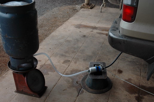

       แบบว่า ยังหาปั๊มแกสไม่ได้ในจังหวัด.....แต่ต้องศึกษาและเข้าใจให้ถ่องแท้ก่อนนะครับ.....

       ถังแกสที่ใช้ตามบ้านจะวางถังขึ้นตลอดเวลาและใช้แกสจากการระเหยเป็นไอ พอใช้หมดก็เอาไปเติมใหม่ พอเวลาผ่านไปนานๆจะมีขยะต่างๆสะสมอยู่ก้นถัง พอเราเอามาเติมใส่รถโดยวิธีคว่ำถัง ขยะต่างๆก็จะเข้ามาอยู่กับเรา การเติมแบบนี้ทำได้แต่ควรใช้เมื่อจำเป็นจริงๆ ถ้าให้ดีควรมีกรองด้วย
