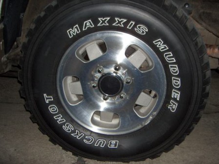

       1. ถ้าคุ้นกับไฮเทอเรนเงียบๆ.. แล้วมาเจอมัดเทอเรนก็มีเสียงดังขึ้นเป็นเรื่องธรรมดา จะรับไหวไม่ไหวอยู่ที่เจ้าของครับ ผมเองมียางพร้อมแม็ก 2 ชุด แยกเป็น"ไฮเทอเรน"กับ"มัดเทอเรน"ใส่สลับบางโอกาส แต่ถ้าช่วงนี้เที่ยวบ่อยไม่ค่อยได้เปลี่ยนเป็นไฮฯเท่าไหร่
2. ถ้าจะเปลี่ยนเป็นยางมัดเทอเรนในล้อขนาด 16 นิ้ว อย่างต่ำก็ต้อง 265/75 อยู่แล้วครับ หน้าแคบกว่านี้ไม่เหมาะ เพราะมีผลต่อการเกาะยึด ถ้าให้ดีลองโทรคุยกับคุณปลาวาฬได้ครับ ท่านนี้ใช้Maxxis MT-762 BIGHORN(ลายรองเท่าบู๊ท) อยู่ ส่วนของผมมันเป็นรุ่นBUCKSHOT ทำในไทย ขนาด 275/75-16 มัดเทอเรนเหมือนกัน แต่ผลิตในไทย
