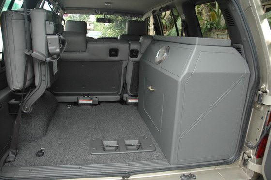

       เรียบร้อยแล้วครับ LPG กับถัง 77 ลิตร บนโป่งล้อหลังขวา ตีกล่องปิดอีกสักนิด ก็ดูดีแล้วครับ
       ขอบคุณ คุณตี๋และเพื่อน ๆ ทุกท่านที่ให้การช่วยเหลือ และคำปรึกษาอย่างดี

       เจาะพื้นรถ 1 รูเท่านั้น สำหรับท่อแก๊ส นอกนั้นใช้รูน๊อตเดิมของเบาะหลังขวา

       ไม่ทราบว่าติดตั้ง gas ที่ร้านไหนครับ และทำกล่องที่ไหนครับ ขอคำแนะนำหน่อยครับ
จาก เล็ก tct023 203.118.117.133 อังคาร, 1/8/2549 เวลา : 22:47  IP : 203.118.117.133
edit แก้ไขคำตอบ   delete ลบคำตอบ 57299
       ระบบแก๊ส : ติดตั้งที่อู่สุขพัฒน์ (คุณทวี นั้นเอง) ห้วยขวาง เจ้าเก่าครับ
กล่อง : จากร้านประดับยนต์ (ทั่ว ๆ ไปคงทำได้ครับ) 1500.-

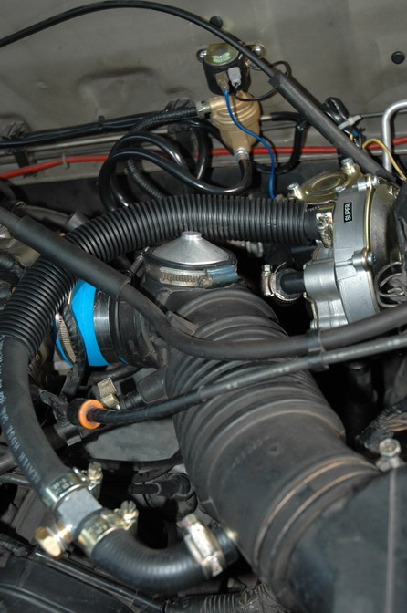

พื้นฐานการติดตั้งจากอู่คุณทวี คือ ระบบ Fix Mixer ใช้หม้อต้มของ TOMASETTO รุ่น AT 07ซูเปอร์ ปาก Mix 27 มม.(ได้ยินว่าจะใช้ระบบฝังในท่ออากาศแล้วครับ)
ผมติดกล่องหลอกออกซิเจน อัตราวิ่งทางไกล 1.6 บาท/กม. แต่มีหลายท่านที่ติดตั้งชุดแลมด้าคอนโทรลหรือสเตร็ปปิ้งมอเตอร์กับตุณเล็กด้วยครับ ซึ่งจะอำนวยความสะดวก และประหยัดมากขึ้น
ก่อนอื่นหมดคุณทวีจะตรวจเช็คเครื่องพื้นฐานให้ด้วย ซึ่งคงหนีไม่พ้น -ประเก็นฝาครอบวาวล์-ยางเข้าหัวเทียน-บูชยึดหัวเก๋ง-สายพานไทม์มิ่ง+ชุดลูกลอก....อะไรประมาณนี้ครับ.........สรุปโดยรวม..ดีครับ สบายใจ คุยกันได้ และที่สำคัญ ปรึกษาคุณตี๋ได้ทุกเวลา....ชัวร์....

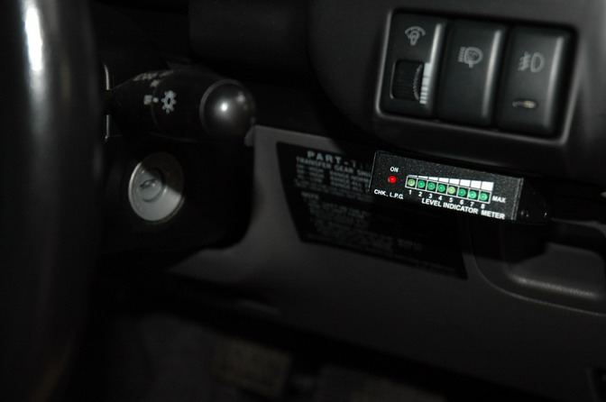

ผมเห็นรถ Trooper ของพี่พิบูลย์ เขาต่อมาตรวัดน้ำมัน และมาตรวัดระดับแก๊ส ให้แสดงผลในจอหน้าปัดของเดิมเลย ชอบมากๆ เลย ไม่รู้พี่ทวีจะทำแบบนี้ด้วยได้หรือไม่ครับ
รถของคุณ NaRuTo ใช้มาตรวัดระดับแก๊สแบบใดครับ

       คุณ O'Pern ของผมเฉลี่ยวิ่งทางไกลนะครับ ในเมืองอาจจะเป็น 1.8-2.+ บาท/กม. ยังสรุปไม่ได้ครับ.....มาตรวัดระดับแก๊สแบบธรรมด๊า..ธรรมดา...แบบว่าประหยัดไว้ก่อน...

       โมดิฟาย เพิ่มเติมครับ.....
ย้ายปากมิกเซอร์ไปฝังอยู่ในท่อยาง อยู่ติดกับกรองอากาศ..(เพื่อให้มีเวลาที่อากาศจะผสมกับแกสมากขึ้น)
ขยายปากมิกเซอร์เป็น 28 มม...(เดิมวัดแล้วแค่ 24 มม.)
ติดกรองแกสเพิ่มอีกหนึ่งตัว..(กรองที่มากกับหม้อ Tomasetto เป็นกรองกระดาษ)
อีกสัก 5-6 วันจะรายงานผลให้ทราบเพิ่มเติมครับ.......

       คุณNaRuTo
โมแบบนี้ไม่น่าจากถูกต้องนะครับ
1.ปากMixerน่าจะอยู่ใกล้ท่อร่วมไอดีมากที่สุด เพื่อให้ไอแก๊สเข้าสู่ห้องเผาไหม้ของแต่ละสูบเร็วที่สุด จะจ่ายได้ทันในรอบความเร็วสูงๆ อีกอย่างท่อร่วมไอดีของเครื่อง 6VD1 แต่ละสูบยาวพอสมควรอยู่แล้วครับ ลองนึกถึงคาบูเรเตอร์ในรถรุ่นเก่าๆดู ปกติเครื่องยนต์ต้วนี้เป็นระบบหัวฉีด จะจ่ายเชื้อเพลิงเข้าตรงฝากระบอกสูบเหนือลูกสูบ(จึงมีการคิดค้นระบบหัวแก๊สขึ้นมาใช้)
2.จะให้อากาศผสมกับแก๊สได้ดี คงต้องออกแบบตัวMixer ใหม่ ให้มีรูทางเข้าของแก๊ส ไหลวนรอบbody ของMixerหลายๆรู เหมือนกับเตาแก๊สหุ้งต้มในบ้าน และให้อยู่ใต้รูรีดอากาศ
ปากรูรีดอากาศ ควรกลึงเป็นรูปปากแตร(มีความSlope)
3.เส้นผ่าศูนย์กลางของรูรีดอากาศเล็กการไหลของอากาศจะเข้าเร็วแต่ปริมาตรน้อย เหมือนเราบีบสายยางเพื่อรดน้ำต้นไม้ แก๊สจะเข้าไม่พอในความเร็วรอบสูงของเครื่องยนต์ แต่ถ้าเราทำให้เส้นผ่าศูนย์กลางของรูอากาศได้พอเหมาะกับกำลังของเครื่องยนต์(แรงม้า)ที่ใช้อยู่ ณ ปัจจุบัน ปริมาตรของแก๊สก็สามารถเข้าสู่เครื่องยนต์ได้พอเหมาะทุกย่านความเร็วรอบ ซึ่งไม่ง่ายนัก แล้วยังต้องคำนึงถึงการเปิดวาวล์ปล่อยแก๊สเข้าให้พอเหมาะด้วย
แล้วก็อีกนั้นแหล่ะ ก็มีคนคิดระบบการจ่ายแก็สแบบ Variable แบบกลไกและแบบอีเลคทรอนิค Lamda control+Stepping Motorมาให้ใช้
ปล.ปากMixer 28 มม.น่าดีกว่า 24 มม.ครับ ผิดพลาดในการเสนอข้อมูลติชมกันได้ครับ

       ขอบคุณคุณตี๋มากครับสำหรับข้อมูล...จะลองคิดหาทางใหม่ครับ...ผมโมเอง คิดเอง ซึ่งคงไม่ถูกต้องตามหลักวิชาการนัก...ช่วยแนะนำด้วยครับ......
ขั้นตอนต่อไป ก็คงต้องกลับไปใส่ปากมิกเซอร์ที่เดิม แล้วเปลี่ยนเป็น Variable หรือ Lamda control+Stepping Motor ใช่ไหมครับ...???

       คุณวิด.....แหมไม่ยอมบอกข้อมูลกันบ้างเลย....ขอถามเองก็แล้วกันนะครับ.....Mixer 50 mm (Fix หรือเปล่าครับ)ใช้กับหม้อต้มยี่ห้ออะไรครับ ปาก Mixer อยู่ตำแหน่งไหนครับ(ใกล้ปีผีเสื้อ-ใกล้หม้อกรองอากาศ) ลักษณะของปาก Mixer เป็นแบบไหนครับ....อัตราการการสิ้นเปลืองสักเท่าไรครับ...ช่วยแนะนำต่อด้วยนะครับ......

       โมเพิ่มอีกนิด.....ขยายปาก Mixer เป็น 30 มม. (จากเดิมที่คุณทวีติดตั้ง 24 เป็น 28 และที่สุดนี้ 30) ไม่มี Backfire ช่วงเร่งออกตัวจะสะดุดเล็กน้อย(ที่รอบประมาณ 1000+) อัตราการสิ้นเปลืองยังสรุปไม่ได้ครับ....

       ถังเก็บสวยมาก แต่เช็คด้วยนะว่าระยะห่างจากท้ายรถถึงถังแก็ส ห่างเกิน 35 ซ.ม.หรือเปล่า

       ถ้าติดตั้งถังแก๊สแบบนี้ ขนส่งจะผ่านให้ไหมครับ.

       ใช้มากว่า 6 เดือนแล้วครับ ยังไม่ได้แจ้งเปลี่ยนเชื้อเพลิงเลย...ตามที่คุณป๋องว่านั้นแหล่ะครับ...ระยะห่างจากถ้ายสุดของรถไม่ถึง 35 ซ.ม. คงไม่ผ่านนะครับ....

       ผมก็ติดที่คุณทวี แบบเดียวกัน ทำกล่อง และแจ้งขนส่งขอเปลี่ยนเชื้อเพลิงเรียบร้อยแล้วครับ
