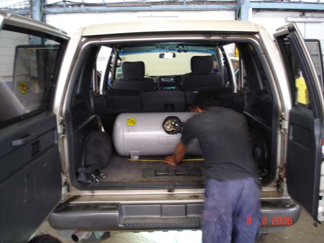

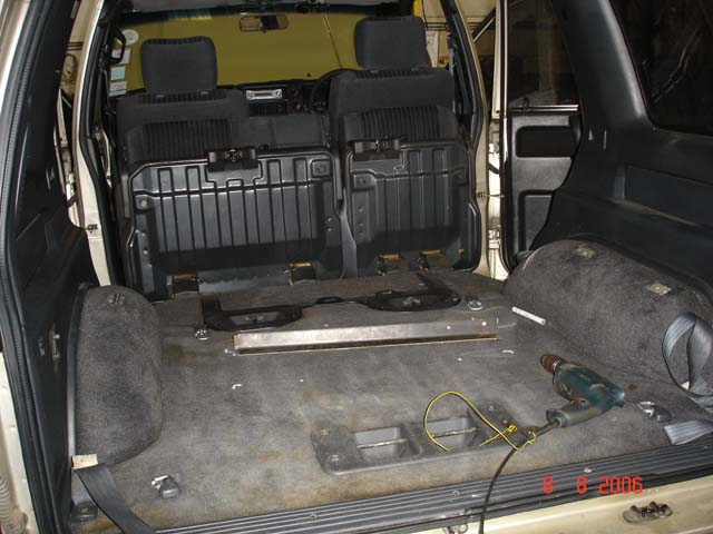

       กำลังวัดเพื่อที่จะเจาะรู
LAMP จาก LAMP 58.9.139.78 อังคาร, 8/8/2549 เวลา : 18:55  IP : 58.9.139.78
edit แก้ไขคำตอบ   delete ลบคำตอบ 58524
       กำลังจะเจาะ

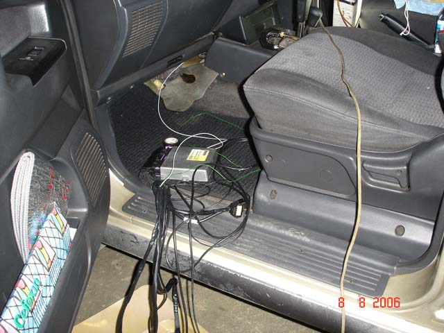

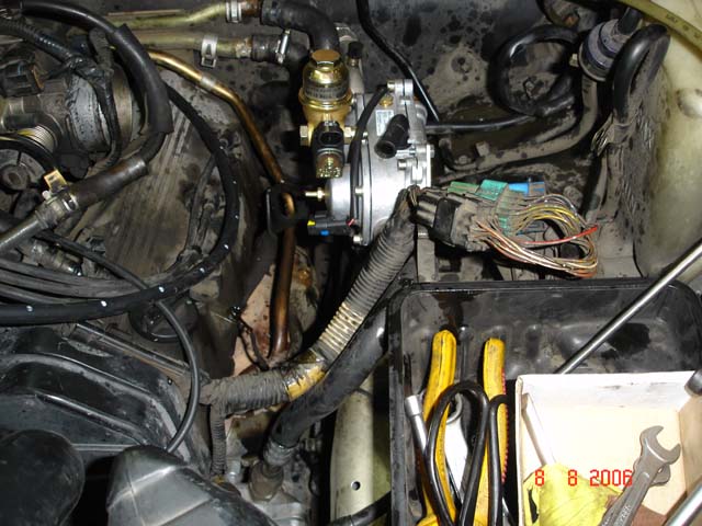

       ติดตั้งชุดสายไฟ
edit แก้ไขคำตอบ   delete ลบคำตอบ 58526

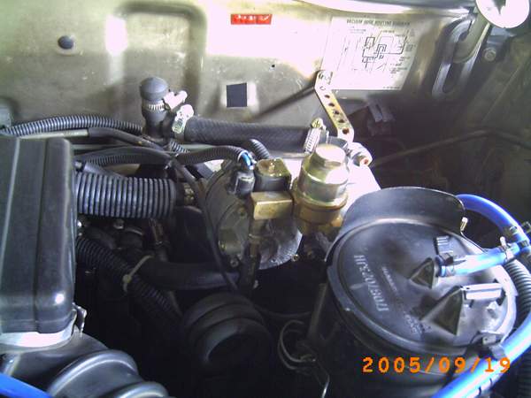

       ติดตั้งหม้อต้มและกำลังจะเดินสายไฟ
LAMP จาก LAMP 58.9.139.78 อังคาร, 8/8/2549 เวลา : 18:56  IP : 58.9.139.78

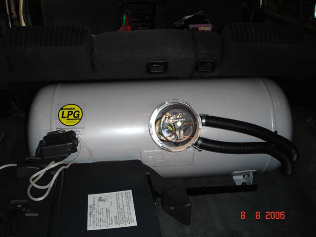

       ติดตั้งถังเสร็จเรียบร้อย

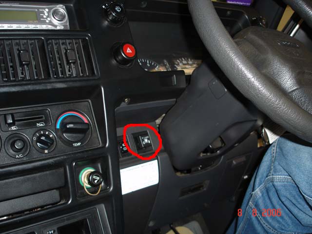

       ตำแหน่งติดตั้ง Switch
LAMP จาก LAMP 58.9.139.78 อังคาร, 8/8/2549 เวลา : 19:00  IP : 58.9.139.78

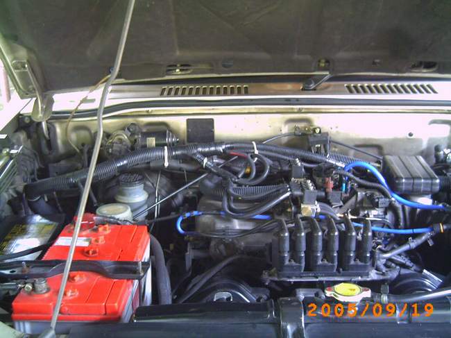

       สายไฟเข้าในตัวรถกับจุดวางหม้อต้ม ที่ไม่เหมือนกับคุณlamp
