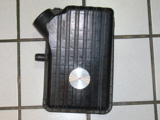

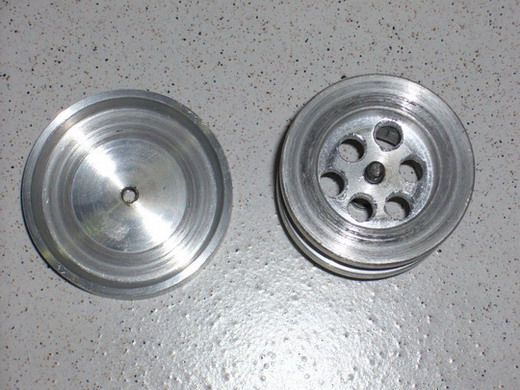

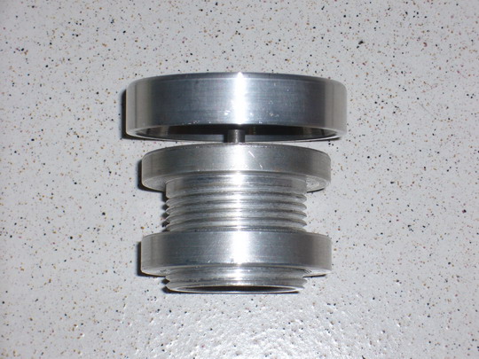

       ลองทำดูเล่น ๆ คิดว่าน่าจะช่วยระบาย Backfire ได้ และป้องกันมิให้กรองอากาศแตก
       ทำจากอลูมิเนียม โดยออกแบบและให้โรงกลึงช่วยทำให้ มีชิ้นส่วนหลักคือส่วนฝาปิดและส่วนที่ติดกับกรองอากศ
aodkitti จาก aod 124.120.185.178 พุธ, 9/8/2549 เวลา : 21:27  IP : 124.120.185.178
edit แก้ไขคำตอบ   delete ลบคำตอบ 58695
       เมื่อเกิด Backfire ฝาจะเปิดเพื่อระบายอากาศออก
aodkitti จาก aod 124.120.185.178 พุธ, 9/8/2549 เวลา : 21:28  IP : 124.120.185.178
edit แก้ไขคำตอบ   delete ลบคำตอบ 58696

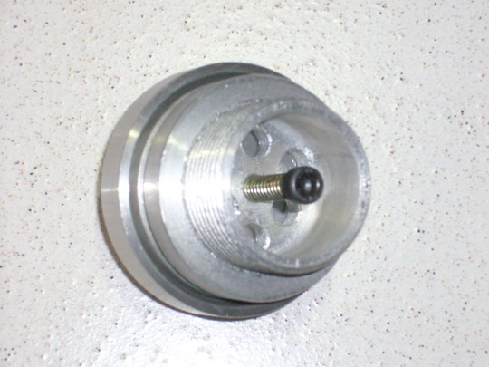

       ฝาจะปิดสนิทโดยใช้แรงสปริงที่ติดอยู่ข้างใต้ดันไว้
aodkitti จาก aod 124.120.185.178 พุธ, 9/8/2549 เวลา : 21:29  IP : 124.120.185.178
edit แก้ไขคำตอบ   delete ลบคำตอบ 58697

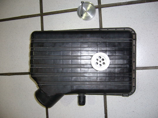

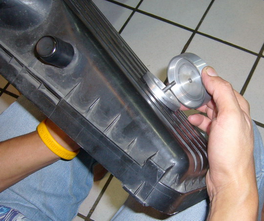

       ถอดกรองอากาศออกมาแล้วใส่อุปกรณ์ส่วนที่เป็นเกลียวยึดติดกับกรองอากาศ
aodkitti จาก aod 124.120.185.178 พุธ, 9/8/2549 เวลา : 21:31  IP : 124.120.185.178
edit แก้ไขคำตอบ   delete ลบคำตอบ 58699
       เมื่อติดตั้งกับกรองอากาศแล้วค่อยใส่ฝาปิดเข้าไป
aodkitti จาก aod 124.120.185.178 พุธ, 9/8/2549 เวลา : 21:33  IP : 124.120.185.178
edit แก้ไขคำตอบ   delete ลบคำตอบ 58701
       เสร็จเรียบร้อยแล้ว (ลืมบอกไปว่าตอนยึดอุปกรณ์กับกรองอากาศควรใส่กาวซิลิโคนไว้รอบข้างด้วยเพื่อมิให้อากาศเข้ารั่วเข้าไปได้)

       คุณ aod แล้วถ้าทำใส่ในตำแหน่งที่มีปลั๊กดำๆ ข้างๆ นั้นได้ป่าวล่ะ มีอีกตัวป่าวครับ อยากเอามาใส่บ้างน่ะครับ
จาก ตุ๊ก...ระยองTCT004 61.19.47.117 พุธ, 9/8/2549 เวลา : 22:12  IP : 61.19.47.117
edit แก้ไขคำตอบ   delete ลบคำตอบ 58706
       ถ้าเอาไปใส่แทนปลั๊กดำน่าจะได้ แต่อุปกรณ์คงต้องทำให้เล็กลงด้วย ผมให้โรงกลึงทำมาแค่ตัวเดียวครับ ถ้าจะเอาต้องให้เขาทำให้ใหม่ โรงกลึงที่ไหนก็ทำได้ครับ ไม่ยาก ราคา 300 บาท
aodkitti จาก aod 124.120.186.82 พฤหัสบดี, 10/8/2549 เวลา : 06:15  IP : 124.120.186.82
edit แก้ไขคำตอบ   delete ลบคำตอบ 58715
       ที่ร้านโชว์ไกเซียงกงสวนหลวงมีขายของใหม่ตัวละ 140 บ.

       ขอออกความคิดเห็นนิดนะครับ
การแก้อาการBackfire น่าจะแก้ที่ต้นเหตุดีกว่านะครับ
1.ปรับปรุงระบบจุดระเบิดให้สมบูรณ์ เช่น หัวเทียน สายหัวเทียน คอยล์จุดระเบิด เพราะหากเครื่องยนต์ติดไม่ครบสูบก็จะทำให้มีแก๊สเกินในระบบมากเกินไปจะเกิดBackfireได้เหมือนกัน
2. ป้องกันไม่ให้น้ำมันเครื่องเข้าไปทำให้หัวเทียนบอด โดยเปลี่ยนประเกนฝาครอบวาวล์ ยางอุดหัวเทียน
3. จูนปรับแต่งให้จ่ายแก๊สได้เหมาะสมทุกย่านความเร็วรอบของเครื่องยนต์ (อาจต้องพึ่งระบบแรมด้าคอนโทรล และเสต็ปปิ้งมอเตอร์ เพราะจ่ายแก๊สได้คงที่แน่นอนกว่าการปรับด้วยมือ)
จาก ตี๋ กทม. 58.136.227.161 ศุกร์, 11/8/2549 เวลา : 14:13  IP : 58.136.227.161
edit แก้ไขคำตอบ   delete ลบคำตอบ 59016

       อืม.....เป็นข้อคิดที่ดีครับ
อย่างนั้น...ก็ควรเพิ่มขนาดเส้นผ่าศูนย์กลางใหญ่ขึ้นอีกเท่าตัว เพราะดูแล้วคงระบายไม่ทันนะครับ

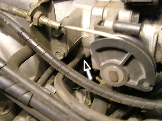

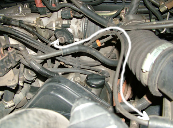

       มีเทคนิคส่วนตัวมาให้ลองใช้ดู
ใช้ตุดตู่ตอกฝายางปิดช่องอากาศช่วยของหม้อกรองอากาศ ให้เป็นรูพอที่จะใส่ท่อยางเข้าไปได้
จาก ตี๋ กทม.TCT31 58.136.209.185 จันทร์, 14/8/2549 เวลา : 21:07  IP : 58.136.209.185
edit แก้ไขคำตอบ   delete ลบคำตอบ 59623
       ปลายท่อยางอีกด้านสวมเข้ากับรูดูดอากาศตรงปากท่อร่วมไอดี
จาก ตี๋ กทม.TCT31 58.136.209.185 จันทร์, 14/8/2549 เวลา : 21:36  IP : 58.136.209.185
edit แก้ไขคำตอบ   delete ลบคำตอบ 59636

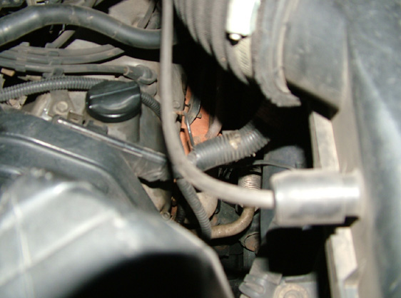

       แนวการวางท่อยางดูดอากาศ+แก๊สส่วนเกินในระบบ ไม่ให้ตกค้างตลอดท่อยางถึงกรองอากาศ
จาก ตี๋ กทม.TCT31 58.136.209.185 จันทร์, 14/8/2549 เวลา : 21:50  IP : 58.136.209.185
edit แก้ไขคำตอบ   delete ลบคำตอบ 59646
       อุปกรณ์ตัวนี้ผมติด2ตัวเลย แต่ติดต่ำแหน่งด้านข้างฝาครอบด้านติดกับตัวถัง ที่ใส่2ตัวเพราะกลัวว่าตัวเดียวจะไม่พอถ้าเกิดBack fire จะได้ระบายได้มากๆ ที่พิษณุโลกตัวละ120บาทครับผม.
