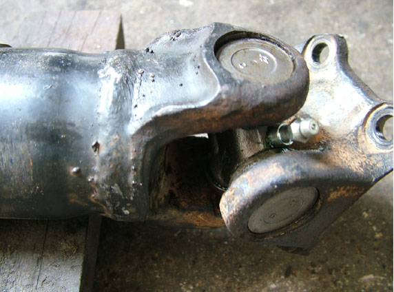

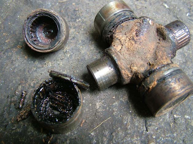

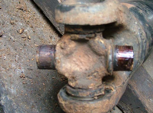

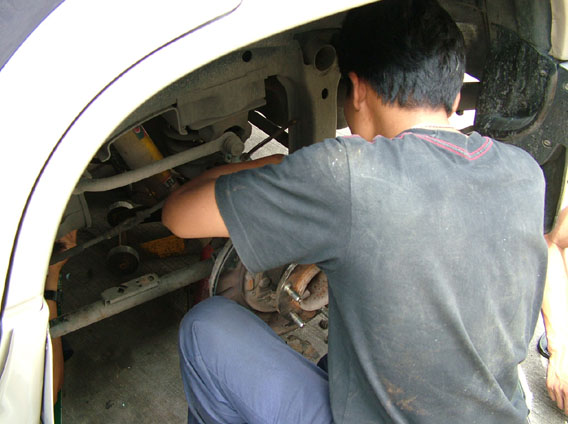

       ล้อหลังมีเสียงดัง เลยลองให้ช่างถอดดู ช่างมุดเข้าไปลองขยับเพลากลางด้วย บอกว่าหลวมแล้ว(อ้าว....เสียเงินเพิ่มแล้วซิ)
       ผลของการไม่ได้จารบี เอาแต่ขับ ลุย ๆ
จาก ตี๋ กทม.TCT31 58.136.206.201 อาทิตย์, 13/8/2549 เวลา : 11:34  IP : 58.136.206.201
edit แก้ไขคำตอบ   delete ลบคำตอบ 59430
       ลูกปืนแตก จารบีแห้ง

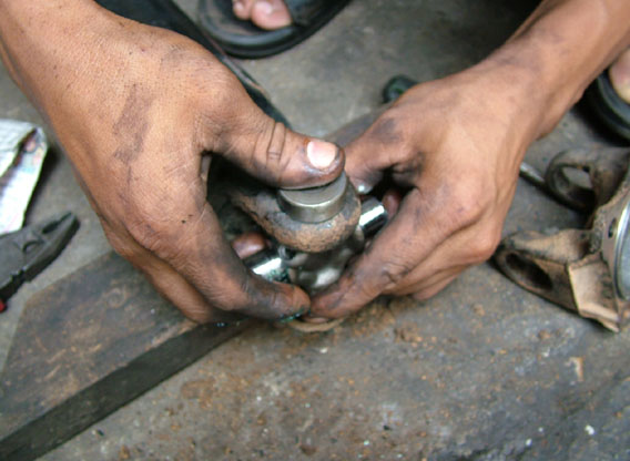

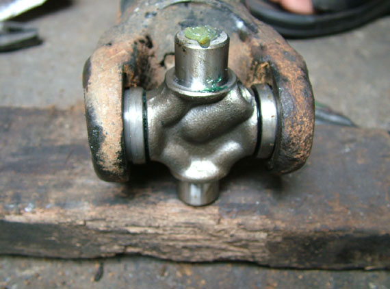

       ประกอบตัวใหม่ใส่เข้าไป
จาก ตี๋ กทม.TCT31 58.136.206.201 อาทิตย์, 13/8/2549 เวลา : 11:45  IP : 58.136.206.201
edit แก้ไขคำตอบ   delete ลบคำตอบ 59432
จาก ตี๋ กทม.TCT31 58.136.206.201 อาทิตย์, 13/8/2549 เวลา : 11:48  IP : 58.136.206.201
edit แก้ไขคำตอบ   delete ลบคำตอบ 59433
       อย่าอัดจารบีกันบ้างนะครับ เดี๋ยวจะเสียเงินเร็วกว่าเวลาอันควร

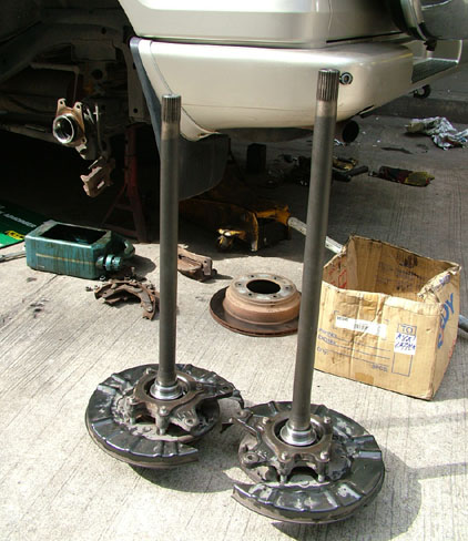

       ถอดออกมาเหลือแต่เสื้อเพลา
จาก ตี๋ กทม. 58.136.206.201 อาทิตย์, 13/8/2549 เวลา : 12:03  IP : 58.136.206.201
edit แก้ไขคำตอบ   delete ลบคำตอบ 59437
       แกนเพลาท้ายด้านขวายาวกว่าแกนเพลาท้ายด้านซ้ายครับ

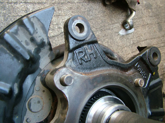

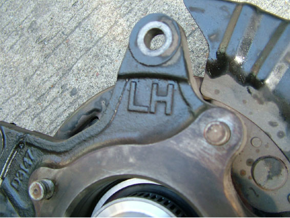

       ข้างขวา RH
จาก ตี๋ กทม. 58.136.206.201 อาทิตย์, 13/8/2549 เวลา : 12:21  IP : 58.136.206.201
edit แก้ไขคำตอบ   delete ลบคำตอบ 59442
       ข้างซ้าย LH
จาก ตี๋ กทม.TCT31 58.136.206.201 อาทิตย์, 13/8/2549 เวลา : 12:22  IP : 58.136.206.201
edit แก้ไขคำตอบ   delete ลบคำตอบ 59443

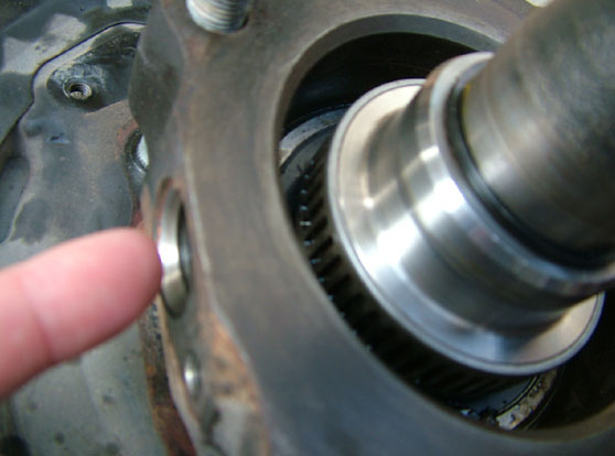

       ช่องรูที่ใส่ตัวเซนเซอร์ ABS
จาก ตี๋ กทม. 58.136.206.201 อาทิตย์, 13/8/2549 เวลา : 12:24  IP : 58.136.206.201
edit แก้ไขคำตอบ   delete ลบคำตอบ 59445

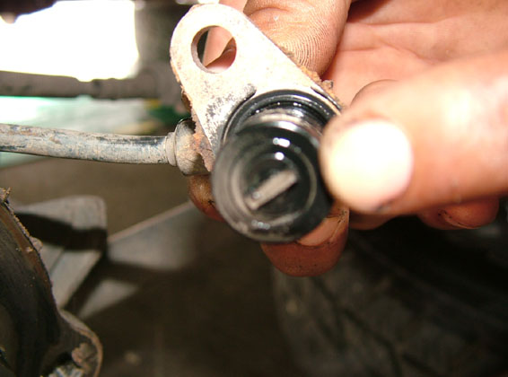

       นี่ครับตัวตัวเซนเซอร์ ABS
อย่าให้เสียเชียว ชุดละหมื่นกว่าบาท คุณปลาวาฬแกเสียเงินมาแล้ว
จาก ตี๋ กทม.TCT31 58.136.206.201 อาทิตย์, 13/8/2549 เวลา : 12:31  IP : 58.136.206.201
edit แก้ไขคำตอบ   delete ลบคำตอบ 59446

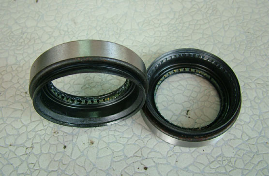

       seal เพลาท้าย
จาก ตี๋ กทม.TCT31 58.136.206.201 อาทิตย์, 13/8/2549 เวลา : 12:36  IP : 58.136.206.201
edit แก้ไขคำตอบ   delete ลบคำตอบ 59448

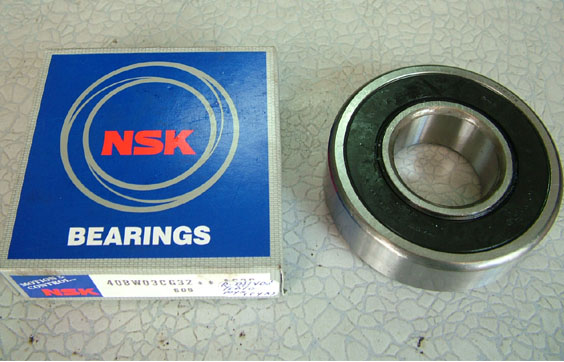

       ลูกปืนเพลาท้าย
ควรเปลี่ยนทุก 100,000 กิโลเมตร ก่อนที่จะเสียเงินเป็นหลักหมื่น
จาก ตี๋ กทม. 58.136.206.201 อาทิตย์, 13/8/2549 เวลา : 12:43  IP : 58.136.206.201
