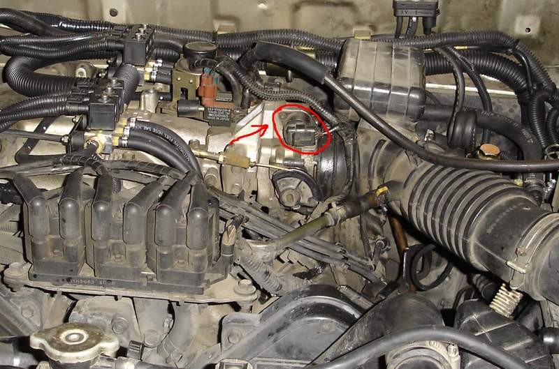

ชุด Motor Idle Speed ราคาเท่าไหร่ครับ
LAMP
IP:58.9.146.63
จันทร์ที่ , 14/8/2549
เวลา : 21:41
ช่างบอกว่ามันทำงานบ้าง ไม่ทำงานบ้าง
ตอนนี้มีปัญหาคือ เมื่อเวลาขับด้วยแก๊สแล้วบางครั้งเบรก รอบเครื่อง
จะสวิงลงมาต่ำจนดับ เป็นแค่บางครั้งเท่านั้น
ขอบคุณล่วงหน้าสำหรับคำตอบครับ
LAMP จาก LAMP 58.9.146.63 จันทร์, 14/8/2549 เวลา : 21:46  IP : 58.9.146.63
edit แก้ไขคำตอบ   delete ลบคำตอบ 59641
       ลองให้ช่างล้างแกนปีกผีเสื้อหรือยังครับ
ดูท่อยางvaccumอากาศหลุดหรือเปล่า
จาก ตี๋ กทม.TCT31 58.136.209.185 จันทร์, 14/8/2549 เวลา : 22:02  IP : 58.136.209.185
edit แก้ไขคำตอบ   delete ลบคำตอบ 59652
       ผมเคยมีอาการนี้ เอากลับไปให้ชื่นศิริ calibrate ให้ใหม่พร้อมกับเช็คสาย vaccum
แต่ตอนนี้มีอาการสดุดตอนเครื่องเย็นตอนใช้น้ำมัน ยังไม่หาย
จาก ปลาวาฬ 203.155.116.179 อังคาร, 15/8/2549 เวลา : 08:29  IP : 203.155.116.179
edit แก้ไขคำตอบ   delete ลบคำตอบ 59683
       รถผมถ้ามีอาการนี้จะกดกลับไปใช้น้ำมันซัก2-3ก.ม.แล้วจะปกติครับ
จาก Tct 012 202.28.181.10 อังคาร, 15/8/2549 เวลา : 19:11  IP : 202.28.181.10
edit แก้ไขคำตอบ   delete ลบคำตอบ 59779
       ผมเคยเป็นครับหาอยู่นานเคยเปลี่ยนชุด Motor Idle Speed (ราคาประมาณ 2,200) แล้วแต่ไม่หาย สรุปสุดท้ายต้องไปปรับจูนใหม่ครับ(ระบบหัวฉีดเหมือนกัน)อาจเป็นเพราะว่าเนื่องจากการใช้แก็สบางช่วงอาจทำให้ส่วนผสมนานเกินไป และกล่องของเราได้จำค่าส่วนผสมนี้ไว้เมื่อกับไปใช้น้ำมันก็มีอาการอย่างที่ว่า และเมื่อสับไปเป็นแก็สบางครั้งอาจเกิดอาการนี้เช่นกัน และบางครั้งวิ่งน้ำมันจะมีอาการสดุดตอนออกตัวเหมือนคุณปลาวาฬ แต่ถ้ารีเซตฟิวส์กล่องการใช้น้ำมันจะปกติครับ ตอนนี้ผมจูนได้ที่แล้วครับนิ่งทั้งแก็สและน้ำมันมีความสุขขึ้นมากครับ ส่วนอาการของคุณ Lamp ถ้ากับไปใช้น้ำมันแล้วปกติไม่น่าเปลี่ยนนะครับควรไปปรับจูนแก็สดีกว่าครับ
จาก อำพล 161.246.1.35 พุธ, 16/8/2549 เวลา : 13:03  IP : 161.246.1.35
edit แก้ไขคำตอบ   delete ลบคำตอบ 59954
       ตอนนี้ช่างเขาถอดชุดลิ้นปีกผีเสื้อมาล้างแล้วแต่ยังมีอาการเหมือนเดิม
กะว่าจะลองเปลี่ยน Idle Speed ไม่ทราบว่ามีที่ไหนราคาไม่แพงบ้างครับ
จาก LAMP 58.9.138.151 ศุกร์, 18/8/2549 เวลา : 23:16  IP : 58.9.138.151
edit แก้ไขคำตอบ   delete ลบคำตอบ 60499
