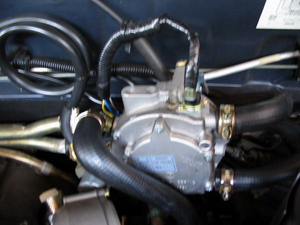

       หม้อต้ม HANA

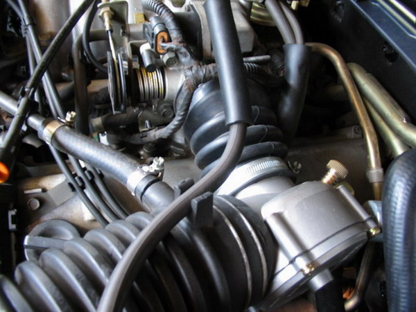

       HANA Variable Mixer
จาก Naikom 203.155.29.60 พุธ, 16/8/2549 เวลา : 01:37  IP : 203.155.29.60

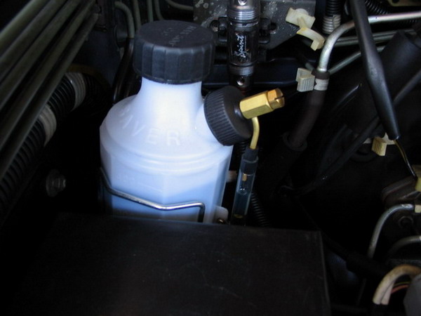

       ออโต้ลูป.

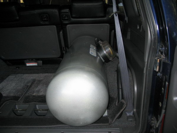

       TANK LPG ขนาด 76ลิตร+Multi valve
จาก Naikom 203.155.29.60 พุธ, 16/8/2549 เวลา : 01:41  IP : 203.155.29.60
edit แก้ไขคำตอบ   delete ลบคำตอบ 59856
       ติดตั้งโดยช่างทวี(ห้วยขวาง) พร้อมออโต้เชนสวิทซ์ค่าเสียหาย24,600บาท ใช้งานได้ดีอัตราเร่งและความสิ้นเปลือง(5กม./ลิตร)ไม่ต่างกับน้ำมัน แต่ถ้าใช้น้ำมันจะอยู่ที่กม.ละ5บาท ส่วนใช้แก๊สจะอยู่ที่กม.ละ2บาทครับ ขอบคุณทุกท่านที่แนะนำครับ

ปล.อย่าเปิดน้ำมันออโต้ลูปเข้ามากนะครับ

       คุณเอก TCT005 ลองติดตั้งเองก็ได้ครับ ประหยัด และรวดเร็วกว่า ไม่ต้องรอคิวช่าง รถผมรอคิวช่างเกือบ 2 เดือน ก็เลยตัดสินใจทำเอง โดยโทรปรึกษากับเฮียตี๋ และเพื่อนๆ สมาชิก ใช้แรงงานช่างจากอู่ที่รู้จักกัน ติดระบบ Variable ของ HANA ครบชุด ทั้งกล่องหลอกหัวฉีด Auto Change และ O2 Emulator เสร็จเรียบร้อยเมื่ออาทิตย์ก่อน ตอนนี้กำลังทดลองวิ่งจูนให้เข้าที่อยู่ครับ ถ้าอย่างได้รายละเอียดโทรมาหาได้ 01-6416599

       คุณตี๋ TCT31.ตอนนี้ผมปรับให้ใช้ออโต้ลูปอยู่ประมาณ10-20ซีซี.ต่อแก๊ส60ลิตรไม่ทราบว่ามากหรือน้อยไปครับ แต่ผมคิดว่าจะถอดหัวเทียนออกมาดูสีเอาว่าพอดีหรือไม่(ควรเป็นสีน้ำตาล)
