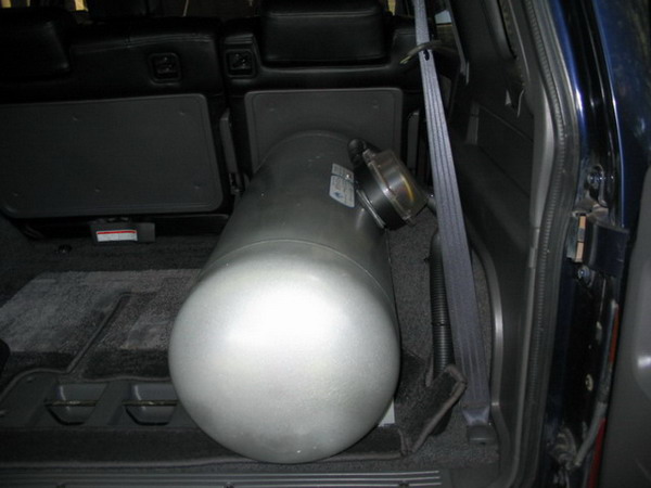

       ขออนุญาตยืมภาพรถของคุณNaikomมาอธิบายหน่อยนะครับ..
รถที่ติดถังก๊าซภายในห้องโดยสาร จะต้องมีกล่องปิดแน่นหนาและสามารถเปิดได้นะครับ เจ้าหน้าที่ฝากบอกมา ถ้ามาถังโล่งๆอย่างนี้จะให้กลับไปทำกล่องปิดใหม่เรียบร้อยใหม่ ยกเว้นรถเก๋งที่มีถังก๊าซวางอยู่ในฝากระโปรงท้าย ไม่จำเป็นต้องทำกล่องปิด
