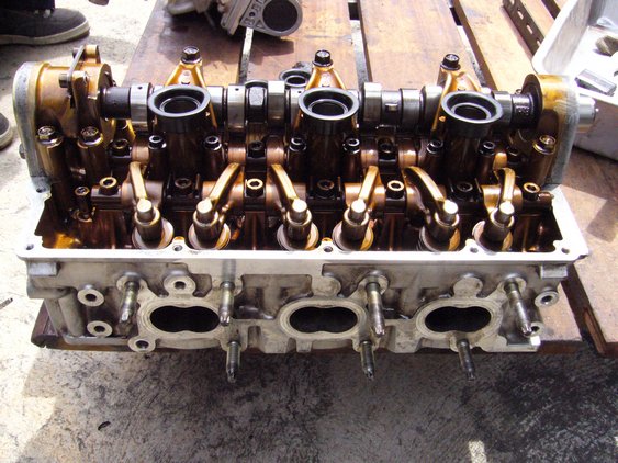

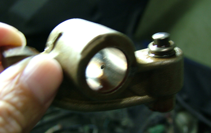

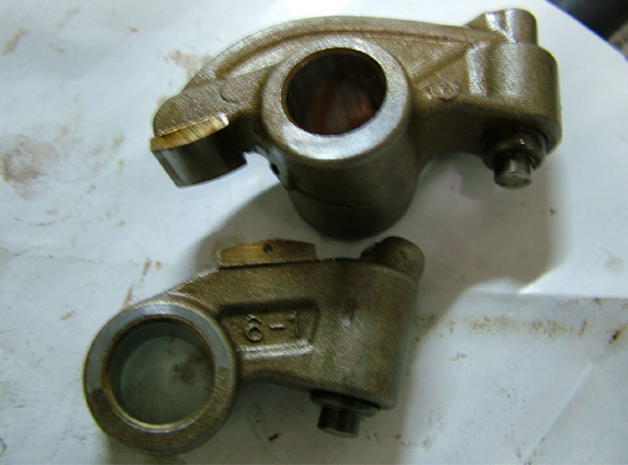

       นำรูปมาให้ดูสำหรับรถท่านใดที่วาวล์ดัง
       กระเดื้องกดวาวล์ตัวเล็กเป็นของไอดี
กระเดื้องกดวาวล์ตัวใหญ่เป็นของไอเสียครับ

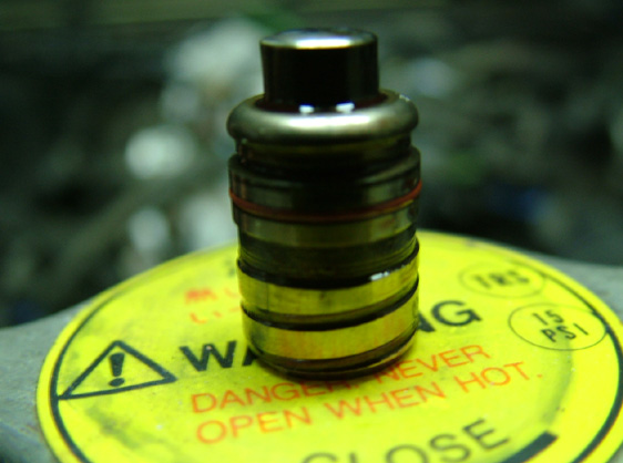

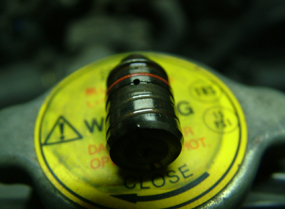

       ลูกไฮโดรลิควาวล์ โปรดสังเกตที่ O-Ring สีส้มที่หมดอายุจะกันน้ำมันไม่อยู่
จาก ตี๋ กทม.TCT31 124.121.109.205 อาทิตย์, 20/8/2549 เวลา : 10:58  IP : 124.121.109.205
edit แก้ไขคำตอบ   delete ลบคำตอบ 60714
       หากเปลี่ยนเพียงO-Ring ก็ยังพอใช้ได้อีกระยะหนึ่ง(แต่ไม่แนะนำ)
ให้เปลี่ยนทั้งกระเดื้อง+ลูกไฮโดรลิคทั้งชุดเลยครับ ราคาราวชุดละ 1,200 บาท x 12 ชุด =14,400
หรือหาซื้อยกมือ 2 มาทั้งฝาสูบเลย

       สังเกตรูน้ำมันในรูใส่เพลาลูกเบี้ยว
จาก ตี๋ กทม.TCT31 124.121.109.205 อาทิตย์, 20/8/2549 เวลา : 11:12  IP : 124.121.109.205

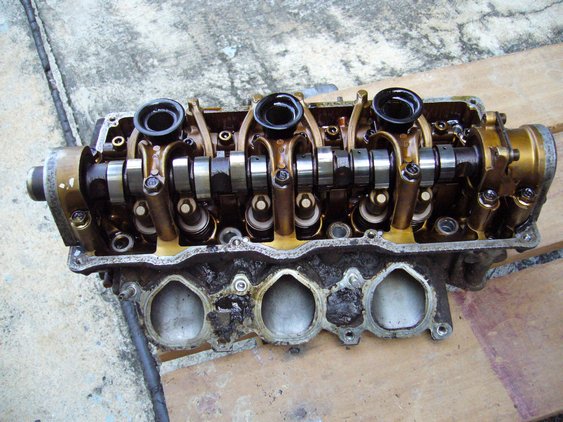

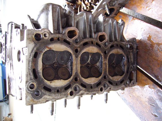

       เพิ่มอีกภาพ
จาก ใหญ่ TCT19 124.121.107.118 อาทิตย์, 20/8/2549 เวลา : 21:43  IP : 124.121.107.118
edit แก้ไขคำตอบ   delete ลบคำตอบ 60795

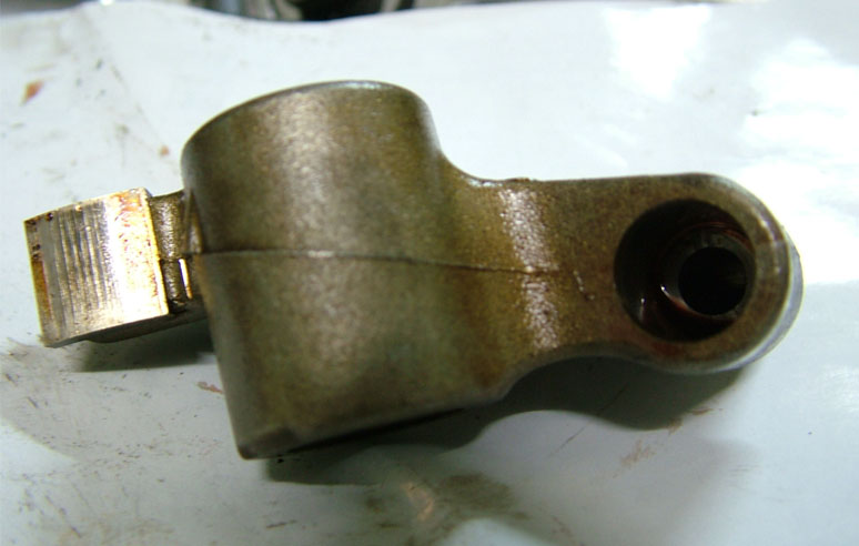

       ด้านล่าง หน้าวาวล์
จาก ใหญ่ TCT19 124.121.107.118 อาทิตย์, 20/8/2549 เวลา : 21:45  IP : 124.121.107.118

       หลังจากที่ได้นำTrooper ไปพักผ่อนที่อู่คุณทวีเป็นเวลา 11 วัน เมื่อวันอังคารก็ได้ไปรับกลับบ้านมาเป็นที่เรียบร้อย ตอนนี้เสียงดังจากวาวล์ก็หายเป็นปลิดทิ้ง เครื่องเดินเรียบสนิท เหมือนกับได้ยกเครื่องใหม่มาใส่เลยครับ (ไม่ได้โม้นะ)กำลังเครื่องก็ดีขึ้นมาก เครืองติดง่ายมากๆ จากเดิมต้องลากยาวๆ เดี่ยวนี้ไม่ต้องยาวมากก็ติด คุณทวีคิดค่าที่พักตามบิดที่ได้แนบมาให้ชมกัน ส่วนอะไหล่ฝาวาวล์ถ้ามีเพื่อนๆคนใดมีอาการวาวล์รั่วอยากจะซ่อม ผมยินดีให้ฝาวาวล์ไปเปลี่ยนอะไหล่ให้เรียบร้อยก่อน แล้วค่อยไปยกของเดิมออกเพื่อมาเป็นอะไหล่ให้เพื่อนๆท่านอื่นต่อไป จะได้ไม่ต้องเสียเวลามาถอดของเดิมออกเพื่อเปลี่ยนอะไหล่ เป็นการย่นเวลาในการซ่อมด้วยครับ (ถ้าคิดว่าอยากจะซ่อมนะครับ) โครงการต่อไปคืออยากเปลี่ยนระบบแก๊ซ ยังคิดไม่ได้ตัดสินใจว่าจะเปลี่ยนจากระบบ FIX ที่ใช้อยู่มาเป็นหัวฉีด หรือเป็นระบบ Lamda Control + Steping Motor + Auto Change Switch (ท่านประธานฯช่วยแนะนำด้วยครับ)
