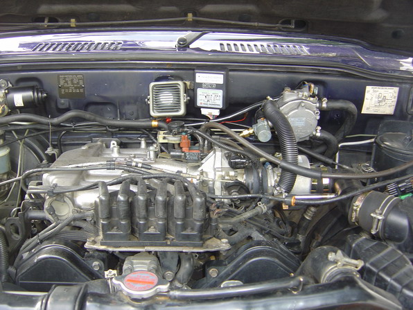

       หลังจากที่จดๆ จ้องๆ และใช้เวลาในการศึกษาระบบการติดตั้ง Gas จากข้อมูลของเพื่อนๆสมาชิกใน Webboard นี้ และที่อื่นๆ ตลอดจนตระเวนสอบถาม แวะเวียนตามอู่ต่างๆเพื่อขอคิวติดตั้ง ปรากฏว่ารอนานเหลือเกิน บางที่เกือบ 2 เดือน ก็เลยตัดสินใจลงมือทำเองเสียเลย โดยอาศัยแรงงงานจากอู่ที่ดูแลรถที่บ้านให้เป็นประจำ และความช่วยเหลือจาก เฮียตี๋ (ท่านประธาน) ที่ช่วยให้คำปรึกษาทางโทรศัพท์, คุณเล็ก (เอกนัฐ) ที่ช่วยแนะนำเรื่องตำแหน่งของปลั๊ก TPS และ O2 Sensor, พี่ประวิทย์ ที่ให้ยืมถ่ายสำเนา คู่มือวงจรไฟฟ้ารถ Trooper ทำให้ติดตั้งได้เป็นผลสำเร็จ ก็ขออนุญาตลงรูป และรายงานผลให้ทราบกันนะครับ
       อุปกรณ์ที่ใช้เป็นระบบ Variable Mixer ของ HANA ครบชุด ทั้ง หม้อต้ม มิกเซอร์ กล่องตัดหัวฉีด Auto Change Switch และ O2 Emulator ทั้งนี้ขอบคุณเฮียตี๋ ที่ให้ข้อมูล และคำแนะนำว่า ระบบนี้ใช้ง่าย ประหยัดค่าใช้จ่าย

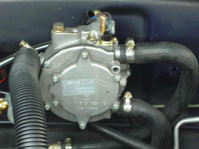

       รูปที่เห็นเป็น หม้อต้มของ Hana ต่อท่อน้ำร้อนจาก Heater ที่เดินเข้าภายในตัวรถ
จาก Tommy TCT96 125.25.48.126 อาทิตย์, 20/8/2549 เวลา : 20:38  IP : 125.25.48.126
edit แก้ไขคำตอบ   delete ลบคำตอบ 60758
จาก Tommy TCT96 125.25.48.126 อาทิตย์, 20/8/2549 เวลา : 20:40  IP : 125.25.48.126
edit แก้ไขคำตอบ   delete ลบคำตอบ 60760

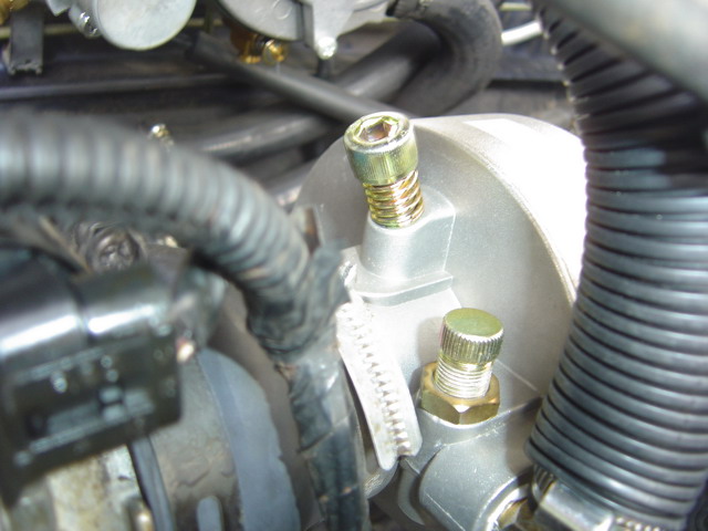

       Variable Mixer รุ่นนี้เป็นแบบท่อตรง ด้านบนเป็นปุ่มปรับรอบเดินเบา ส่วนด้านล่างใช้ปรับปริมาณแก๊ส

       กล่องตัดหัวฉีด มีปลั๊กสำเร็จรูปมาให้ใช้กับปลั๊กเดิมได้เลย แต่ต้องยกท่อไอดีออกมาก่อน จึงจะเห็นปลั๊กหัวฉีด ตอนที่ถอดท่อไอดีก็ถือโอกาสเปลี่ยนปะเก็นใหม่ไปด้วยเลย สำหรับ กล่อง Auto Change และ O2 Emulator เอาซ่อนไว้ใต้คอนโซลกลาง (ลืมถ่ายรูปตอนติดตั้ง) วิธีการต่อก็ไม่ยากอะไร มี Wiring Diagram มาให้เรียบร้อย สำหรับจุดต่อสายผมใช้วิธีโทรถามคุณเล็ก ซึ่งได้รับความช่วยเหลืออย่างดี ขอขอบคุณอีกครั้งครับ

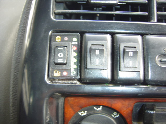

       Auto Change ติดตั้งแทนตำแหน่งสวิทช์สำรองที่อยู่ใต้ช่องแอร์ ขนาดเล็กกว่าช่องเล็กน้อย เลยต้องใช้กาวซิลิโคน ยึดเอาไว้ ใน Mode Auto มีเสียงเตือนให้เร่งเครื่องเพื่อเปลี่ยนเป็นแก๊สให้ด้วย

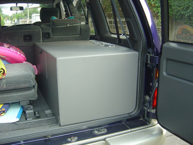

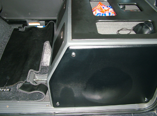

       ถังแก๊สแบบ Multivalve ขนาด 97 ลิตร ติดไว้ด้านท้าย ตีตู้ปิดเรียบร้อยจะได้ไม่หวาดเสียว (ลืมเอากล้องไปถ่ายรูปตอนติดตั้งเหมือนกัน) ขายึดให้ร้านท่อไอเสียทำจากเหล็กกลมมีจุดยึด 4 จุด บริเวณขายึดเก้าอี้ข้างตัวถัง 2 จุด และขายึดเก้าอี้ที่พื้นรถ 2 จุด (ไม่ได้เจาะรถเพื่อยึดถังแก๊ส) เจาะรูที่พื้นเพียงจุดเดียวเพื่อเดินท่อแก๊สออกไปด้านล่างใต้ท้องรถ

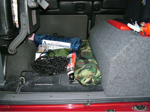

       คุณTommyไปขอใบรับรองวิศวะมาแล้วหรือยังครับ
อย่าลืมPost มาบอกรายละเอียดให้เพื่อนสมาชิกทราบด้วยนะครับ
ผมเอารูปตีกล่องครอบถังแก๊สของรถผมมาฝากด้วย ได้รับแจกมาจากเฮียPrawit TCT.002(ประธานแจก)

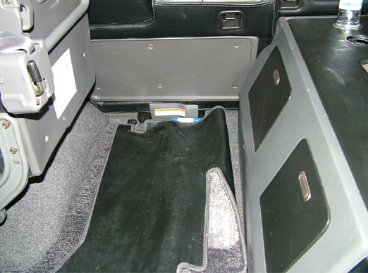

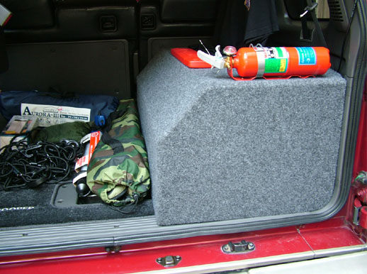

       อีกรูป
จาก ตี๋ กทม.TCT31 124.121.107.241 จันทร์, 21/8/2549 เวลา : 19:43  IP : 124.121.107.241
edit แก้ไขคำตอบ   delete ลบคำตอบ 61014
       แล้วนี่รถของใครเอย โปรดสังเกตอุปกรณ์ตั้งแคมป์ ติดรถตลอดเวลาเลย

       เตรียมถังดับเพลิงไว้พร้อมด้วย

       เพื่อนๆที่ติดถังด้านข้างแบบนี้ ตามระเบียบขนส่งไม่ได้นะครับ ผมไปแจ้งการใช้แก๊สที่ขนส่งมาแล้ว ข้อกำหนดตัวถังแก๊สต้องห่างจากด้านท้ายรถเข้ามาด้านในไม่น้อยกว่า35ซ.ม. ฝ้าครอบต้องมีมิดชิดคือฝ้าที่มากับถังนั่นแหละครับ ต้องมีท่อยางดำหุ้มท่อทองแดง และต้องรัดท่อให้เรียบร้อย และปลายท่อต้องเจาะออกนอกตัวรถ เพื่อว่าถ้าแก๊สรั้วจะได้ไหลออกนอกตัวรถ สงสัยประการใด016255865

       ถังดับเพลิงผมเอาไว้ดับความรุ่มร้อนในใจครับพี่ตี๋..
