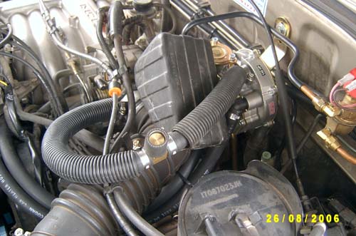

ติดแก๊สแล้ว มีปัญหาครับ พี่ๆช่วยวิเคราะห์หน่อยครับ
IP:58.147.20.112
เสาร์ที่ , 26/8/2549
เวลา : 14:55
       1 สตาร์ทแล้วรถสั่นมาก
2 วิ่งมากอืด กว่าจะขึ้น 100-120 ใช้เวลามากกว่าตอนยังไม่ติด เวลาจะแซงไม่มั่นใจเลย
3 มีบางที วิ่งไปเครื่องดับเลย
4 ในจังหวะที่เครื่องเริ่มถึง2000รอบ กำลังจะเปลี่ยนเป็นแก๊ส จะมีอาการกระตุก
ผมอยู่ต่างจังหวัด อยากทราบว่าผมควรบอกให้ช่างปรับจุดไหน เพราะช่างไม่เคยทำรถทรูเปอร์ครับ

       หม้อต้มTOMASETTOรุ่น AT 07 โอเวอร์ 140-210 แรงม้า

       ลองเข้าไปดูวิธีติดตั้งหม้อต้มโทมาเซตโต้ใน :
http://www.gasthai.com/article/viewdata.asp?ID=110
ผมไม่ทราบว่าเป็นสาเหตุของผลที่เกิดขึ้นหรือเปล่า.....ลองดูนะครับ.....
..."1. ติดตั้งหม้อต้มโทมาเซตโต้ในห้องเครื่องยนต์โดยเจาะยึดติดกับตัวถังรถยนต์ในบริเวณที่ว่างในห้องเครื่องยนต์ และหากพื้นที่มีเพียงพอ แนะนำให้ตำแหน่งวางหม้อต้มอยู่ในทิศทางขนานกับทิศทางขับเคลื่อนของรถยนต์ ไปข้างหน้า"...
ส่วนสาเหตุอื่น ผมยังไม่มีความคิดเห็นครับ......

       เริ่มต้นสตาร์ทด้วยน้ำมัน ก่อนจนเปลี่ยนเป็นแก๊ส แล้วเครื่องสั่น ต้องไปติดตัวหลอกออกซิเจน เนื่องจากกล่องควบคุม ECU สับสน จึงทำให้เร่งไม่ขึ้น เครื่องกระตุก และรอบเครื่องต่ำเกือบดับ ขณะที่ใช้น้ำมัน

       ต้องปรึกษาคุณ ตี๋ กทม ครับ ดูตามรูปยังไม่ได้ติด ตัว lamda control ครับ ถ้าติดแล้วอาการจะหายไป ครับ และประหยัดแก๊สด้วย และวิ่งไม่แตกต่างจากวิ่งน้ำมันครับ สำหรับการติดต้องปรึกษาท่านประนชมรมครับ หรือโทรไปคุยกับท่านประธานได้ครับ

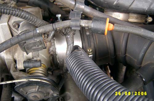

       ขออนุญาตแสดงความคิดเห็นนะครับ
(1 สตาร์ทแล้วรถสั่นมาก) ถ้าสตาร์ทด้วยน้ำมันแล้วเครื่องสั่น เข็มวัดรอบสวิงขึ้นลง อาจะเป็นสาเหตูมาจากไม่ได้ติดกล่องหลอก O2
(2 วิ่งมากอืด กว่าจะขึ้น 100-120 ใช้เวลามากกว่าตอนยังไม่ติด เวลาจะแซงไม่มั่นใจเลย) จูนแก๊สบางไปครับ ต้องยอมให้กินแก๊สมากหน่อยเพื่อแลกกับอัตราเร่งที่จะดีขึ้น รถผมเองวิ่งทางไกลกินแก๊สประมาณ 5 กม.ต่อลิตร
(3 มีบางที วิ่งไปเครื่องดับเลย) คำตอบเหมือนข้อ2
(4 ในจังหวะที่เครื่องเริ่มถึง2000รอบ กำลังจะเปลี่ยนเป็นแก๊ส จะมีอาการกระตุก) ติดกล่องหลอกหัวฉีด และออโต้เชนจ์สวิทช์หรือเปล่าครับ เดี๋ยวนี้มีวงจรหน่วงเวลาช่วยให้เปลี่ยนได้เรียบขึ้น แทบจะไม่รู้สึกว่ามีอาการกระตุก
จากในรูปเป็นระบบ Fix Mixer ถ้าติดชุด Lamda Control เพิ่มเติม(ตามคำตอบที่ 6) จะช่วยให้ดีขึ้นครับ

       สรุปต้องติด Lamda Control
แล้วต้องติดกล่องหลอก O2
หรือว่า Lamda Control ตัวเดียวพอ ครับ
จาก Plaza 58.147.46.123 จันทร์, 28/8/2549 เวลา : 22:49  IP : 58.147.46.123
edit แก้ไขคำตอบ   delete ลบคำตอบ 62485
       ติดLamda Control + Steping Motor + Auto Change Switch ครับ
ไม่ต้องติดกล่องหลอก O2 แล้วครับ

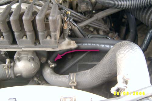

       ในรูป.. (ตามลูกศรชี้) มีการต่อท่อน้ำโยงไปยังหม้อต้มใช่หรือไม่ครับ?
ถ้าใช่.. คิดว่าอันนี้น่าจะผิด
ผมเองเป็นคนแนะนำให้พี่ทวีหันมาใช้TOMASETTOรุ่นซูเปอร์เป็นคันแรกจากการช่วยวิเคราะห์กับพี่ตี๋ โดยตำแหน่งติดตั้งที่ดีสุดน่าจะเป็นบริเวณโป่งล้อหน้าซ้ายใต้ท่ออากาศจากกรองไปปากปีกผีเสื้อโดยหันตำแหน่งด้านหน้าตัวหม้อต้มไปทางฝาสูบ พูดง่ายๆคือวางขนานข้างตามแนวรถ
ส่วนน้ำร้อนให้ดึงจากท่อเหล็กซึ่งต่อเข้าฮีทเตอร์ที่ติดกับผนังห้องเครื่องด้านหน้าเข้ามาใช้แทน ลักษณะหมุนวน ง่ายๆเพียงแค่หาท่อยางต่อพร้อมสายเหล็กรัด ระยะนิดเดียวเอง.. จะดีที่สุด เนื่องจากเป็นท่อน้ำที่วางตำแหน่งได้มาตรฐาน ไม่ไปยุ่งกับระบบน้ำด้านหน้าของเครื่อง
สำหรับหม้อต้มTOMASETTOมีกรองแก็สในตัวแล้ว ไม่จำเป็นต้องติดกรองเพิ่ม หรือหากติดตั้งสเตร็ปปิ้งมอเตอร์กับแลมด้าคอนโทรล ก็ไม่จำเป็นต้องไปใส่หลอกO2กับโอโต้เชนจ์สวิทช์เนื่องจากในชุดของAutronicนั้นมีกระบวนการครบวงจรหมดทุกอย่าง
รถผมติดตั้งเสร็จคุณเล็กคาลิเบลดเป็นโหมดสปอร์ต(ขับมันส์อัตราเร่งต้นปลายสไตล์น้ำมัน) ใช้ปากมิกเซอร์แค่ 27 มม.ตั้งแต่แรก จนป่านนี้ยังไม่เคยไปยุ่งอะไรกับมันอีกเลย เติมแต่แก็สอย่างเดียว แบ็คไฟร์เป็นยังไง? วิ่งต้นอืดปลายอืด? หรือสะอึกสะดุด? ไม่ทราบจริงๆครับ
