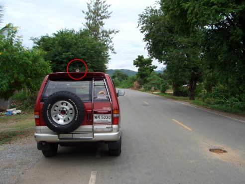

พอได้เจ้าก็อดซิล่ามาเพิ่ม ก็เลยต้องเริ่มมองหาเสาสั้น ยิ่งในกลุ่มเที่ยวออฟโรดมักนิยมไปติดที่โครงกันชนหน้า เพื่อนลดความสูง และเวลาเที่ยวป่าจะได้ไม่เกะกะไปติดกิ่งไม้
แต่ผมเองใช้เสาสั้นไปยึดกับแค็บสปอยเลอร์หลังด้วยเมาท์แสตนเลสชนิดคลิบล็อคด้วยประแจหกเหลี่ยม

       ลองทริปพุเตย-ตะเพินคี่มาแล้ว.. ปรากฏว่าผ่านครับ เมื่อเราใช้ประแจหกเหลี่ยมตั้งระดับเอนไปด้านหลัง ทั้งกิ่งไม้ กิ่งไผ่ ไม่ค่อยได้กินผม..ครูดผ่านตลอดทาง สบายครับ

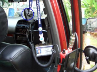

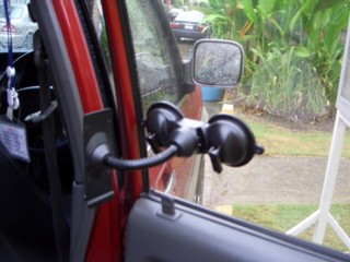

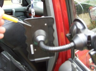

       สำหรับขายึดติดกับกระจกผมใช้ขาDVDของเครื่องNEXBASE ซื้อมาพันกว่าบาท(กว่าเท่าไหร่จำไม่ได้จริงๆครับ) สามารถหาซื้อตามห้างฯที่มีDVDติดรถยนต์ยี่ห้อนี้จัดรายการ อาทิ โลตัส คาร์ฟู หรือเพาเวอร์บาย
ผมนำมันมาติดกระจกบานหลังด้านขวา โดยลากสายรับสัญญาณมาจากท้ายรถ ผ่านขอบที่นั่งและพรมรองเท้าด้านล่าง เพื่อฟังข้างๆหูโดยไม่ต้องไปรบกวนผู้โดยสารที่นั่งอื่น

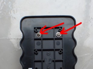

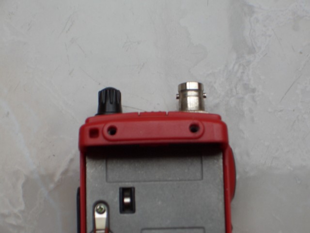

       จากนั้นก็ใช้ไขควงสี่แฉกหมุนสกรูนัทออกมา.. เพื่อเอาแป้นแค็บเจาะรูโดยใส่นัทยึดชนิดเกลียวละเอียด 2 ตัว ตามรูป
จาก Manit 210.203.180.84 พุธ, 30/8/2549 เวลา : 21:05  IP : 210.203.180.84

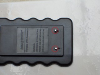

       โดยอีด้านจะโผล่มาลักษณะนี้
จาก Manit 210.203.180.84 พุธ, 30/8/2549 เวลา : 21:06  IP : 210.203.180.84
edit แก้ไขคำตอบ   delete ลบคำตอบ 62878
       เพื่อยึดติดกับ 2 รูนี้(ต้องเป็นนัทแบบเกลียวละเอียดนะครับ)
จาก Manit 210.203.180.84 พุธ, 30/8/2549 เวลา : 21:13  IP : 210.203.180.84

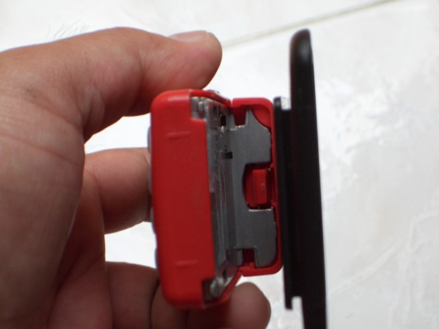

       ลักษณะจะออกมาอย่างนี้..
จาก Manit 210.203.180.84 พุธ, 30/8/2549 เวลา : 21:14  IP : 210.203.180.84
edit แก้ไขคำตอบ   delete ลบคำตอบ 62880
       แล้วนำไปยึดติดตามเดิม
จาก Manit 210.203.180.84 พุธ, 30/8/2549 เวลา : 21:15  IP : 210.203.180.84
edit แก้ไขคำตอบ   delete ลบคำตอบ 62882

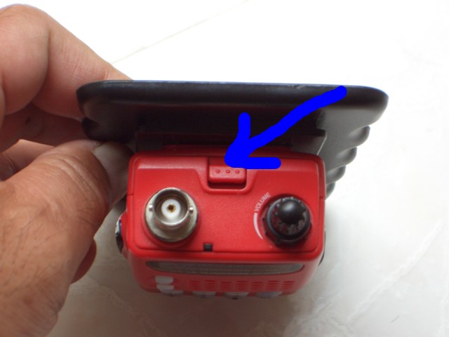

       เวลาเอาแบตออกก็กดแค่ตรงนี้ตัวแบตฯก็หลุด
จาก Manit 210.203.180.84 พุธ, 30/8/2549 เวลา : 21:24  IP : 210.203.180.84

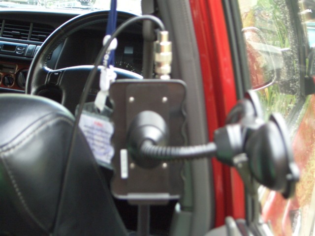

       ขณะยังไม่ได้ใส่แบตเตอรี่

       ติดสายรับสัญญาณเสร็จแล้วด้านหลังจะออกมาลักษณะนี้
จาก Manit 210.203.180.84 พุธ, 30/8/2549 เวลา : 21:29  IP : 210.203.180.84
edit แก้ไขคำตอบ   delete ลบคำตอบ 62889
