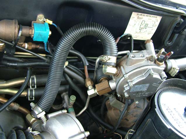

       พวกติดแก็สโชคดี.. เอาท่อน้ำร้อนที่เข้าฮีตเตอร์เลี้ยวไปใส่หม้อต้มแทนทั้ง"ขาเข้า"และ"ขาออก"ไม่ต้องตัดให้เสียของ มิหนำซ้ำ แม้..เหมือนกันรู้ว่าเราจะเอามาวางแก็สเดินท่อตามแนวผนังห้องเครื่องมาอย่างดี

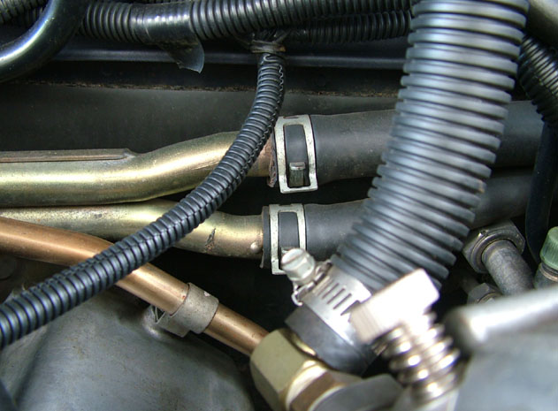

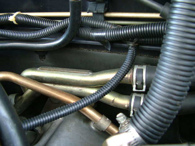

       ถ่ายรูปมาให้ดู สังเกตดูที่ท่อเหล็กสีทองรูปตัว Y จะให้ท่อยางต่อไว้
สำหรับรถที่ไม่ได้ติดแก๊สจะใช้ท่อยางต่อวนเป็นรูปตัว U
ส่วนรถที่ติดตั้งระบบแก๊สจะใช้ท่อยางต่อเข้า-ออก ที่หม้อต้มแก๊สครับ

       มุมกว้าง.......

       ท่อตัว Y เวลาต่อเข้าหม้อต้มอันไหนเข้าอันไหนออกครับ
