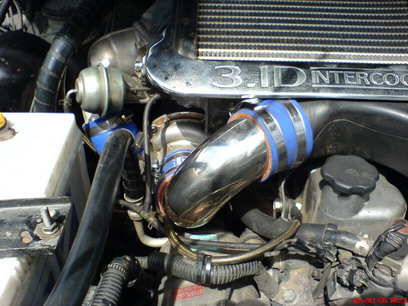

       วันนี้ได้ไปคุยกับ คุณ คฑาวุธ เจ้าของเม้งเฮดเดอร์ มาเลยได้ความรู้ใหม่มา ฝาก เรื่อง turbo เครื่อง 3100 (4jg2) ของผมมันอืดมาก แกเลยแนะนำให้เปลี่ยน Turbo ใหม่เป็น ของ เครื่อง 4jx1-TC ซึ่งเป็น เครื่องรุ่นใหม่ ทีแรกก็ไม่แน่ ใจ คิดอยู่นาน ครับ กว่าจะเปลี่ยน เพราะ เราเองก็ไม่รู้ว่า เปลี่ยนแล้วจะดีขึ้นแค่ไหน และก็เป็นของแท้หรือเปล่าก็เลยขอ ดูของแล้วก็เช็ค Part no.isuzu ปรากฎว่า เป็นของ เครื่อง 4JX1-Tc จริง ครับ เลยตกลงเปลี่ยน พอเปลี่ยน เสร็จ ไปลองปรากฎว่า เครื่องแรงขึ้นดีขึ้น เห็นๆเลย ครับ อาการอืดซึ่งเป็นที่มาของการกินน้ำมันหายเป็นปลิดทิ้งเลย ไม่น่าเชื่อ เดี๋ยวขออนุญาติไปลองดุว่ากินน้ำมันประมาณเท่าไหร่แล้วจะรายงานให้ทราบนะครับ สำหรับ พื่อน ท่านใดสนใจก็ลองติดต่อที่ เม้งเฮดเดอร์ดูนะ ครับ ขอเรียนชี้แจงว่า ผมเองไม่มีส่วนได้เสียกับทางร้านแต่ อย่างใด แต่ไหนๆ มีร้านดีๆก็ต้องแนะนำนะครับ ก็ของเค้าดีจริงผมเองก็ใช้ รถมา 5 ปีแล้วรถยังไม่เคยวิ่งดีขนาดนี้เลย ถ้าไงเพื่อนท่านใดสนใจ จะปรึกษาผมก่อนก็ยินดีนะ ครับ 01-8495007

       ค่าบูสท์ที่วัดได้ แค่ ประมาณ 1 bar เท่านั้น ครับ ถือว่าไม่เป็นอะไร เพราะเดิมบูสอยู่แค่ 0.6 bar แต่นี่ยังไม่ได้ แต่งปั้มช่วยเลยนะครับ เทอร์โบเดิมๆโรงงานนี่แหละ ครับ ความรู้สึกที่ได้ คือเทอร์โบ ทำงานเร็วขึ้น ครับ บูสท์มารอตั้งแต่ ประมาณ 1400 รอบ ซึ่งเดิม กว่าจะมาตั้ง 2000 รอบ ขึ้นส่วนราคาค่าติดตั้งก็ประมาณ หมื่นหน่อยๆครับ

       นี่ครับรูป ตอนติดตั้งเรียบร้อย เอามาอวดกันหน่อย
