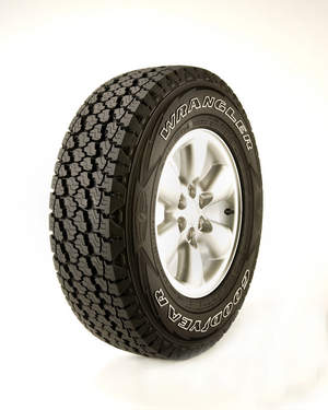

       มีใครเคยใช้ยาง goodyearไหมครับ ตอนนี้ดูอยู่ สามรุ่น
fortera
wrangler MT/R
wrangler AT/R
ไม่รู้ว่าจะดีหรือไม่ เห็นบางคนบอกใช้ดีแค่ ปีเดียว ตามชื่อ good(one)year
จาก เพชร ( winner )TCT 27 61.7.147.159 อังคาร, 10/10/2549 เวลา : 08:46  IP : 61.7.147.159
edit แก้ไขคำตอบ   delete ลบคำตอบ 70236
       ปกติยางแบบ All-Terrain (A/T) กับ Mud-Terrain (M/T) ที่นิยมในหมู่คอ"ออฟโรด" กับคอ"แอดเวนเจอร์"บ้านเรา.. มักจะเลือก BF Goodrich เป็นเบอร์แรก เพราะได้สวยและแบรนด์แข็ง การันตีความโด่งดังมาแต่ครั้งการแข่งขันBAJA
แต่อย่างว่าแหล่ะครับคุณเพชร.. ในยุคนี้ถ้าไม่เดือนร้อนเงินนอนบัญชีกินดอกเดือนละแปดแสน ซื้อไปแล้วก็สาหัสเหมือนกัน กับราคาค่าตัว 8,000 บาทขึ้น(ราคาอยู่กับขนาดและไซด์) หลายคนจึงหนีไปที่คุณภาพรองลงมา ซึ่งทั้งนี้ทั้งนั้นก็มีตั้งแต่ญี่ปุ่น อินโด มาเลย์ และไต้หวันที่กำลังมาแรง
สำหรับ Goodyear ตระกูล Wrangler ทั้ง MT/R และ AT/R ลายดอกพื้นๆครับ ราคาสูงแต่ไม่มาก คุณภาพในรุ่นใหม่ๆมีผสมซิลลิก้าคอมพาวด์ ช่วยให้นุ่มและเงียบขึ้น แต่หากใช้เกิน 1 ปี เดซิเบลของเสียงจะเพิ่มอย่างไร ต้องซื้อมาลองแล้วคุณเพชรช่วยคอมเมนท์ครับ
