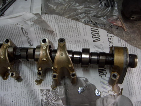

       ความจริงเป็นเรื่องเก่าที่ถ่ายเก็บเอาไว้ตั้งแต่เดือนกันยายนเกี่ยวกับปัญหาเสียงวาล์วดัง(ก็อกๆ)ซึ่งในเครื่องยนต์เบนซิน 6VD1 มักประสบปัญหาเกือบทุกคัน เมื่อถึงเวลายางโอริงในไฮดรอลิควาล์วเสื่อมสภาพหรือหมดอายุ ซึ่งไปสอบถามที่ศูนย์ตรีเพชรมา.. อุแม่เจ้า "ห้าหมื่นกว่าบาทครับ!" โดยทางศูนย์จะเปลี่ยนยกเซ็ท ทุกอัน ไม่มีเลือกฝั่งใดฝั่งหนึ่งหรือลูกใดลูกหนึ่ง
ผมเองก็สอบถามไปยังพี่ตี๋และเพื่อนๆในกลุ่มอย่างเช่นคุณใหญ่ ต่างก็เคยเปลี่ยนเรียบร้อยโรงเรียนทรูเปอร์แล้วทั้งนั้น ทำให้เสียงเครื่องในปัจจุบันเงียบกริบ
ผมเองก็เลยต้องเดินตาม(รอย)เพื่อนๆบ้าง คือไปหาซื้อเครื่องฯ6VDที่เค้ายกลง มาเลาะเอาเพลากระเดื่องทั้ง 2 ฝั่งรวมทั้งชุดไฮดรอลิควาล์วมาสับเปลี่ยนกะเขาบ้าง เพราะเข้าไปสอบถามศูนย์ฯอย่างที่บอก..แทบเป็นลม !! นี่ขนาดที่บ้านเลี้ยงฝูงม้ายุโรปตั้งหลายพันธุ์ค่าโสหุ้ยอะไหล่ยังไม่ดีเดือดขนาดนี้

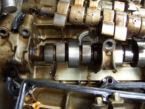

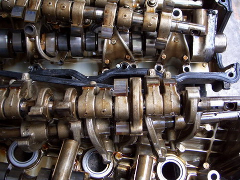

เอาหล่ะ.. ไหนๆแล้ว ก็เลยไปซื้อเครื่องฯที่เขาขายในเซียงกงมาได้ 1 ตัว ราคาเพียง 12,500.- จากนั้นก็บอกให้ไปส่งที่อู่พี่ทวีเพื่อรื้อช่วงฝาบนออกมาดู จะสวยงามและเนียนขนาดไหน? ซึ่งปรากฏว่าสภาพพอที่จะสามารถ"เป็นกิ๊ก"ได้อย่างสบาย ก็เลยจัดการเปลี่ยนเอาชุดกระเดื่องของเครื่องที่ซื้อมาไปใส่แทนเครื่องผม ทั้งนี้ทั้งนั้น.. มองไปราวเพลาราวลิ้นและเพลากระเดื่อง โอว..ช่างสวยใสและกริ๊บปานน้องหยาด ก็เลยให้พี่ทวีแกยกสลับสับเปลี่ยนช่วงบนมันทั้งชุด เหมารวมหมด
สรุปแล้วเงียบกริบตามคุณใหญ่ไปอีกคนครับ

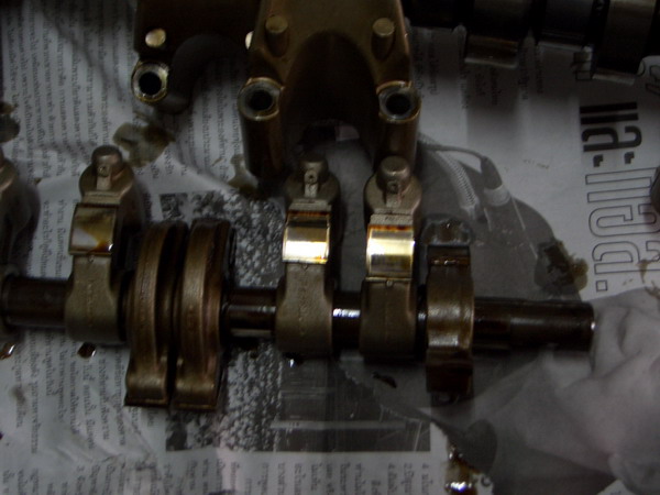

       กระเดื่องฯที่ถอดออกมาทั้งราวเพลา เห็นแล้วเวียนหัวมั้ยครับ! แม๊.. มันตั้ง 6 สูบนี่นา เยอะแยะไปหมด

       แคมชาฟท์เพลาราวลิ้นของเดิม ชักมีรอย ไม่ใส ก็เลยเอาของใหม่เปลี่ยนซะ
Godzila จาก Manit 210.203.186.69 พฤหัสบดี, 12/10/2549 เวลา : 22:55  IP : 210.203.186.69

       ถอดออกมาทั้งราวเพลาเลยครับ

       ราวกระเดื่องไฮดรอลิค
