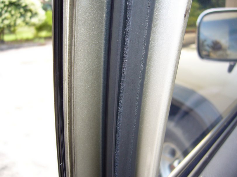

       เนื่องจากรถ Trooper ของผมเริ่มมีอายุมากขึ้น ยางขอบประตูก็เริ่มเสื่อมลง ทำให้เวลาขับเกิน 90 กม/ชม จะมีเสียงลมเข้ามาดังพอสมควรทำให้ฟังวิทยุไม่ค่อยรู้เรื่อง ต้องเพิ่มความดังวิทยุ พอดีผมมีแผ่นยางเป็นม้วนหน้ากว้างประมาณ 2 นิ้ว ด้านหนึ่งเป็นกาวในตัว (ตามรูป) แล้วนำมาตัดเป็นเส้นยาว กว้าง 10 มม.สำหรับประตูหน้า และ 8 มม.สำหรับประตูหลัง นำไปติดทับยางขอประตูโดยรอบ หลังจากติดตั้งเสร็จจะทำให้การปิดประตูต้องออกแรงมากขึ้น แต่ก็ไม่มาก ทดลองวิ่งดูแล้วเสียงลมน้อยลงไปจนสังเกตุได้ เสียงของรถรอบข้างแทบจะไม่ได้ยิน ผมทดลองใช้มาประมาณ 5 วันยังไม่มีอะไรเปลี่ยแปลง ยังไม่ทราบว่ายางที่ติดไปจะมีการยุบตัวลงอีกหรือไม่ แล้วจะแจ้งผลให้ทราบถ้ามีอะไรคืบหน้าหลังจากใช้งานอย่างต่อเนื่อง
       รูปตอนติดที่ขอบยาง มองยากนิดนึง ถ้าเพื่อนๆมีวัสดูที่ดีกว่านี้ก็ช่วยแนะนำด้วยครับ ที่ผมติดจะเป็นยางนุ่มๆ หนาประมาณ 3-4 มม.

       ไม่ทนความร้อนครับ ไม่เกินสองอาทิตย์มันจะยุบตัวแล้วก็ดังเหมือนเดิม
ควรใช้ยางขอบประตูแบบสองชั้น ไปเดินถามที่วรจักรจะมีขาย เมตรละ 80-100 บาท (เน้นว่าเอาแบบสองชั้น) เมื่อติดตั้งแทนยางขอบกระจกเดิม จะปิดประตูยากหน่อย ต้องกระแทกนิดนึง แต่ปัญหาเสียงลมเข้าห้องโดยสารจะหมดไปแน่นอน และไม่กลับมากวนใจอีกนาน

       เป็นอย่างที่คุณต้อม ปาเจโร่บอกครับ ยางไม่ทนครับ แต่ไม่ใช่เพราะความร้อน แต่เกิดจากการยุบตัวเวลาถูกกดแล้วไม่คืนตัว เป็นเพราะยางนุ่มเกินไป ถ้าคุณต้อมได้เข้ามาอ่านรบกวนคุณต้อมช่วยลงรูปของยางแบบสองชั้นให้ดูหน่อยครับ (วาดให้ดูก็ได้) จะได้ไปเลือกซื้อได้ถูก อยากจะแก้ไขครับ ขอบคุณคุณต้อม ปาเจโร่ครับ

       คุณใหญ่ผลการทดสอบเป็นอย่างคุณใหญ่เจอคือยางโฟมมีการยุบตัว
ยางขอบเดิมยังมีสภาพดีมาก แต่มีการยุบตัวตามสภาพที่ใช้มานาน ผมมีแนวคิดว่าจะหาท่อยางเล็ก ๆ มาเสียบเข้าไปในขอบยางเดิมให้มีความหนา(ยางยกตัวขึ้น)น่าจะมีผลให้ประตูปิดได้สนิทกว่าเดิม ถ้าผลการทดสอบเป็นประการใดจะมารายงานครับ
