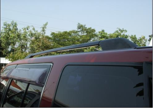

       ของผมติดอยู่เมื่อกันครับ....พึ่งติดมาเมื่อวานนี้
เอาของ ISUZU MU WIZARD มาใส่แทน.....จะคล้ายๆๆกันแต่สั้นกว่า 2 นิ้ว ผมเห็นแล้วไม่แตกต่าง ก็เลยสั่งใส่เลย
เพราะเนหาเจ้าแบบที่คุณพี่ต้องการมา 5 เดือนแล้ว ผมยังหาไม่เจอเลย ทั้งเชียงกง คลองถม วรจักร นวไท ไปมาหมดแล้วครับไม่มี
ผมซื้อเจ้ารุ่นนี้มา 800 บาท ค่าใส่ 1000 บาท
ยังงั้ยเดี๋นวเอารูปให้ดูน่ะครับ
ขอบอกว่าถ้าเอ่อย่างพี่ตี๋...หายากจริงๆๆครับ

       ด้านข้างครับผม

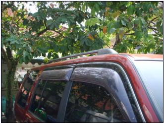

       อีกมุมครับ-อีกด้าน

       บริเวณที่ขาจับด้านหน้า

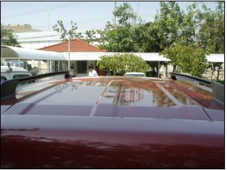

       ด้านหลังคู่ครับ

       ต้องเจาะหลังคารึเปล่าครับ
nikirati จาก ติ 202.33.79.50 ศุกร์, 3/11/2549 เวลา : 16:30  IP : 202.33.79.50
edit แก้ไขคำตอบ   delete ลบคำตอบ 75826
       ต้องเจาะครับ...ไม่ว่ารุ่นไหนก็ต้องเจาะ..ของผมที่ร้านเค้าลอกเอาผ้าใบหลังคาออก(ภายในรถ) แล้วค่อยทำการหาตำแหน่งแล้วเจาะยึดครับ......เจาะแล้วยึดด้วยซิวอีก2 ชั้นกันน้ำรั่ว...........สุดท้ายตามด้วยซิลิโคนครับ......น้ำไม่เข้าแน่นอน.......แล้วที่สำคัญภายเหมือนเดิมไม่มีร่องรอยารเจาะครับ..............
ใช้เวลา 2 วันในการติดตั้ง...........
ถ้าให้สวยน่ะครบติดของฟอจูนเนอ์ซิครับ ที่ชลเค้าติดอยู่คันนึง 12,500 บาท แต่ผมสู้ราคาไม่ไหว แพงมากๆๆ

       คุณTID

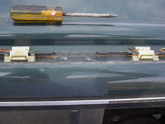

ระวังอย่าวางของหนักมากนะครับ มันอาจจะมีปัญหาได้ครับ จุดที่ยึดตามรูปไม่แข็งแรงเท่าใดนะ
ปกติรถทรูเปอร์จะมีรูเจาะมาให้อยู่ใต้คิวรางน้ำข้างละ 3 จุด จุดละ 2 รู 2 ข้างก็เท่ากับ 6 รู

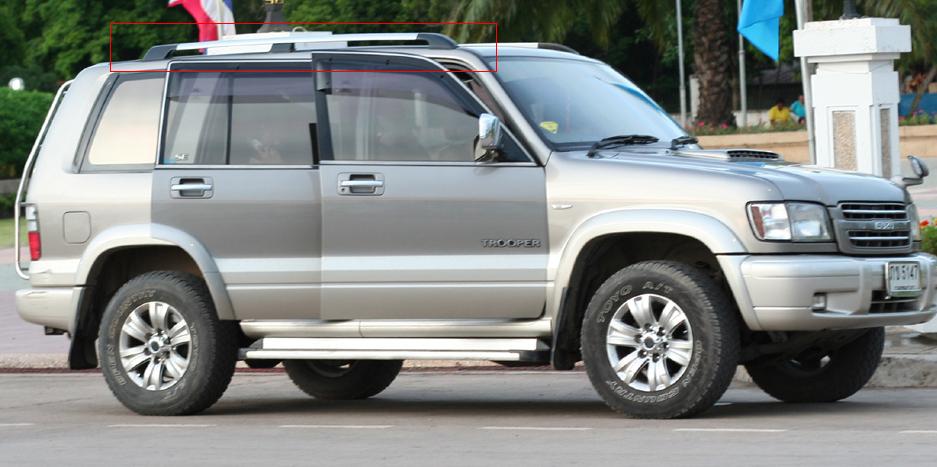

       คุณ TID หาได้ใกล้เคียงทีเดียว
แต่เห็นด้วยกับคุณอาตี๋ครับ
คือถ้าเป็นราวของ trooper เลย จะพอดีรูคับ (ตัวถังจะมีรู
มาให้อยู่แล้วคับไม่ต้องเจาะ) แล้วราวจะดูหนากว่านี้นิดนึง
แล้วก็มีสามขา ...แนะนำเล่นๆ ว่าหาช่างทำขากลางมา
ช่วยรับน้ำหนัก (ไม่ต้องเจาะตัวถังแล้ว) ดูเหมือนของห้าง
แถมยังแข็งแรงขึ้นหน่อยด้วยคับ

       ไม่มีรูปชัดๆ แก้ขัดได้
จาก wat TCT 028 124.120.106.118 จันทร์, 13/11/2549 เวลา : 02:44  IP : 124.120.106.118
edit แก้ไขคำตอบ   delete ลบคำตอบ 77705

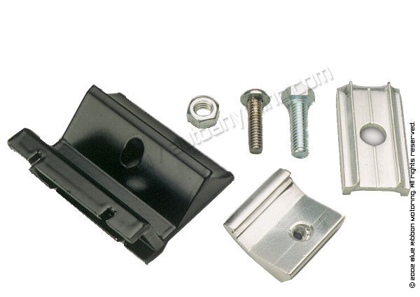

       ในภาพคือรูเจาะที่อยู่ใต้คิวรางน้ำข้างละ 3 จุด จุดละ 2 รู ตามที่คุณตี๋ระบุไว้ใน ค.ต.ที่ 13 ครับ

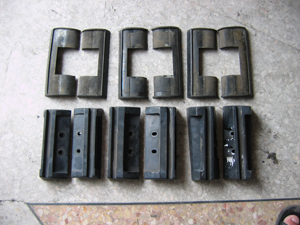

       ใช้อันนี้ ปะเข้า ไปบน รูเลย ครับ แล้วใช้ แร็คแบบรางน้ำ ติดอีกที ใครสนใจเชิญทางนี้เลยครับ http://www.weekendhobby.com/sale/question_new.asp?id=51946 ยั้ง
