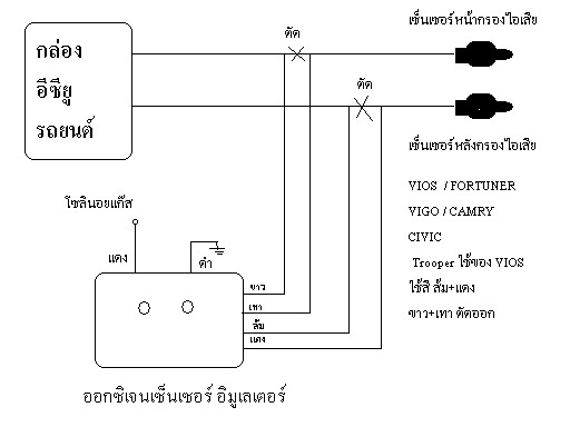

       ผมมีกล่องหลอกO2ของคุณยุทธอยู่ตอนนี้ไม่ได้ใช้เพาะถอดตัวOxygen sensorออกจะเอาไปลองใช้ป่าวคับผมให้

       ขอยืมกล่องหลอกของคุณ KAI ไปหลอก ผบ. หน่อยได้ไหมครับ

       คุณ TID TCT104 ผมเองก็เจอปัญหาแบบเดียวกัน พอ Reset กล่อง ECU โดยถอดฟิวส์ตัวสีชมพูออก อาการก็จะหายเป็นปกติ คิดว่าน่าจะเกิดปัญหาจากโปรแกรมในกล่องหลอก O2 กำลังจะเข้าไปให้ช่างจูนให้ใหม่ ได้ผลอย่างไรจะมาแจ้งข่าวให้ทราบครับ

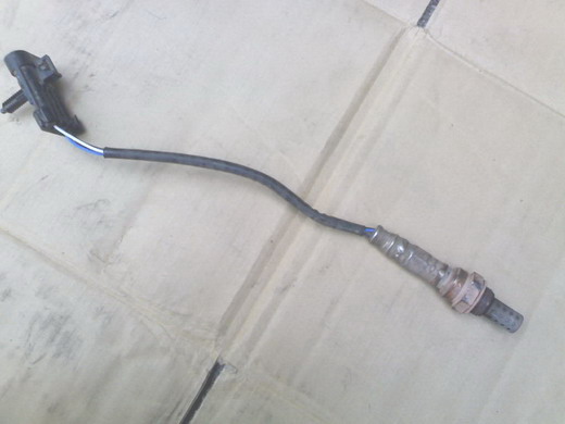

       เปลี่ยนแล้วครับ o2 sensor ตอนนี้ ไฟ check engine ไม่โชว์แล้วตอนใช้น้ำมัน (แต่ใช้แก๊สยังโชว์อยู่ )ขอบคุณพี่ตี๋มาก ช่วยหาแหล่งของดีราคาถูกจนเจอ กระเป๋าแบนไป 1400 แทนที่จะแบน 12000

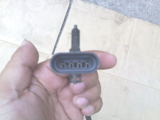

       แนะนำนะครับ เฉพาะคนที่ไม่รู้จริง อย่าซื้อของเก่าเชียงกงผมซื้อมาใช้ 3ตัวตัวละ 500 เสียหมดทั้ง 3 ตัว คืนไม่ได้ อีกอย่างนะครับขั้วต่อ ต้องเป็นแบบแบน หากซื้อผิดต้องมาแปลงสายให้เข้ากับขั้วตัวเดิมอีก ในรูปทั้ง 2 รูปเป็นชุด o2 sensor ที่ถอดออกมาจากรถผม
