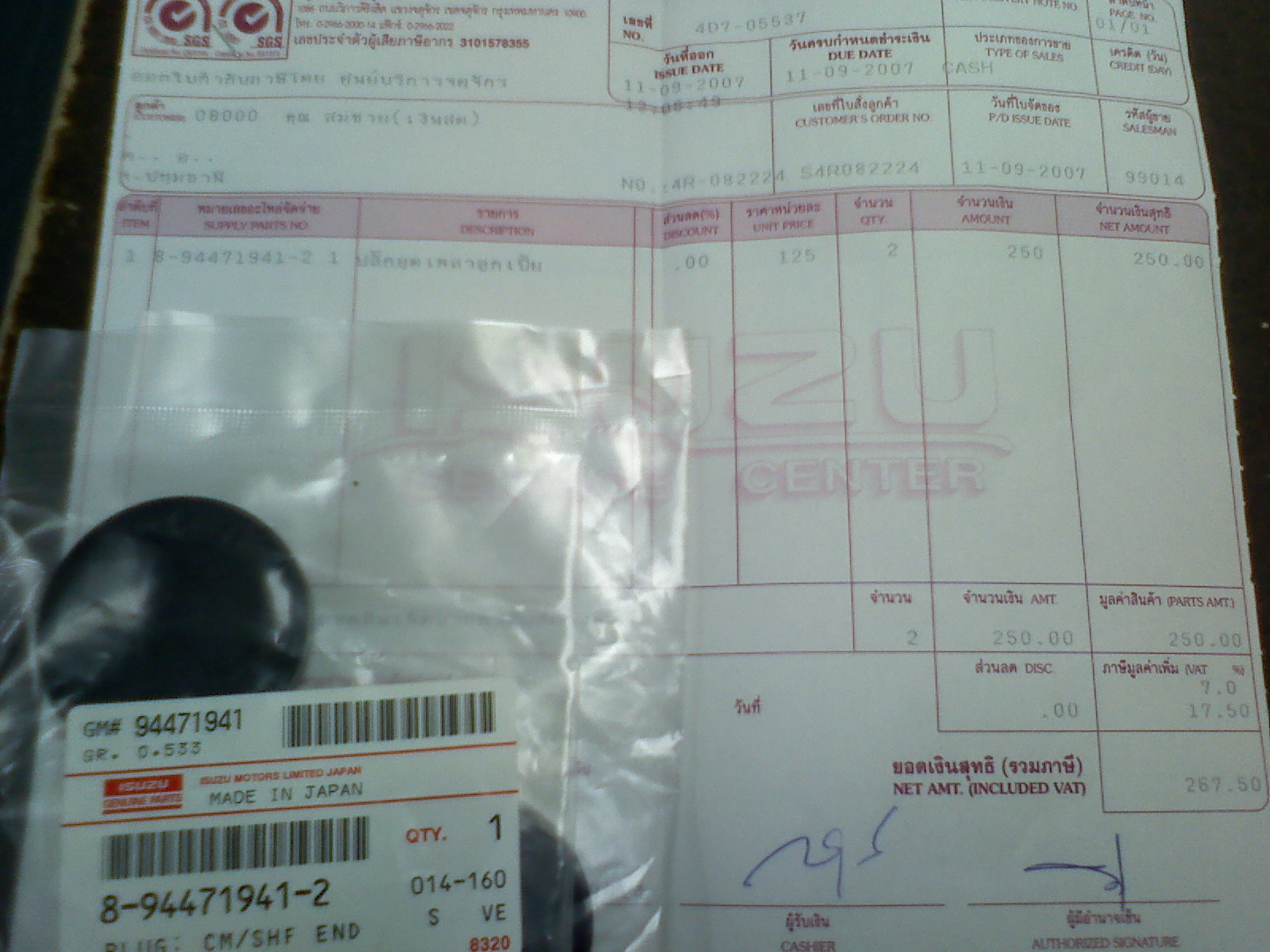

       เมื่อราว 1 ปีก่อนหลังจากที่ผมได้เปลี่ยนประเกนฝาครอบวาวล์ ไป
ปัจจุบันเริ่มมีการรั่วซึมของน้ำมันออกมาอีก เลยเข้าไปปรึกษาช่างแกมต่อว่า
(เพราะต้องเสียเงินอีกแล้ว) จึงได้รู้ว่าเมื่อหลายวันก่อนสมาชิกTCT ท่านหนึ่งก็เข้ามา
แก้เรื่องน้ำมันรั่วนี้ แล้วแก้หายแล้ว เพราะพบสาเหตุ รั่วจากเจ้าตัวยางปิดท้ายแกนเพลาลูกเบี้ยวนี่เอง ต้องจัดการเปลี่ยนซะ ตามรูปข้างล่างนี้คือ ด้านใน
       ส่วนนี่เป็นด้านนอก....

       พี่ตี๋ครับ ค่าเสียหายเท่าไหร่ วานบอกด้วยครับ
จาก เต้ TCT 177 124.120.132.27 อังคาร, 28/11/2549 เวลา : 10:49  IP : 124.120.132.27
edit แก้ไขคำตอบ   delete ลบคำตอบ 81596
       2 ข้างราคารวมราว 1100 บาทครับ ลองเช็คราคาที่ 0 อีกครั้งนะครับ

       Up หน่อยครับ สำหรับผู้ที่มีปัญหาน้ำมันเครื่องรั่วซึมที่ฝาครอบวาวล์
prathet จาก Prathet TCT 153 61.19.54.29 อังคาร, 14/8/2550 เวลา : 10:31  IP : 61.19.54.29
edit แก้ไขคำตอบ   delete ลบคำตอบ 143238
       ช่วยอัพกระทู้มาให้เพื่อนๆได้ดูและเปลี่ยนกัน ปัญหาน้ำมันเครื่องรั่วที่แกนหลังเพลาซึ่งเกิดจากยางปิดตรงส่วนนี้ ถ้าว่างก็เปลี่ยนกันซะสำหรับเครื่องยนต์ 6VD1ซึ่งถึงเวลาสมควรแล้ว.. โดยเฉพาะคุณเจริญ ตัวนี้เลยครับ"ยางปิดแกนท้ายเพลาลูกเบี้ยว" สองฝั่งซ้าย-ขวา ตรงหลังฝาวาล์วด้านติดกัยผนังตัวถัง

       ผมเปลี่ยนมาแล้วครับ
