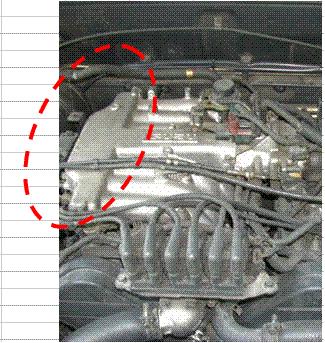

       เมื่อวานรองเช็คดูครับ.......ปรากฎว่าเห็นอาการผิดปรกติที่ใต้เครื่องบริเวณข้างล่างด้านซ้าย มีกลิ่นไหม้และไอระเหยของน้ำเกิดขึ้น..........ซึ่งไม่รู้เค้าเรียกว่าอะไร...ใช่ส่วนของประเกนฝาสูบหรือเปล่า..............ผมคิดว่าน่าจะเป็นส่วนที่ทำให้น้ำผมหายและความร้อนขึ้น......ครับ
ตอนนี้ยังไม่ได้ดำเนินการใดๆเลยครับ.....จอดนอนเล่นอยู่ที่บ้ายเฉยๆๆ....ตอนนี้ก็เลยต้องหันกลับมาใช้กะบะเหมือนเดิม(อีซูซุ)........ประหนัดกว่าซีวิคครับ
แย่จังเลย...........ใครรู้ว่าเป็นส่วนไหนช่วยตอยทีน่ะครับ ตามรูปเลยครับ

       สรุปเป็นที่ปะเกนฝาสูบครับท่าน ต้องเปลื่ยนอิอิอิ โดนค่ารักษาพยาบาลไป 3500 บาท อืม...นึกว่ามากกว่านี้ตายแน่เรา
tidzaaa จาก TID TCT104 203.152.41.4 อังคาร, 12/12/2549 เวลา : 16:34  IP : 203.152.41.4
edit แก้ไขคำตอบ   delete ลบคำตอบ 85406
       แน่ใจนะครับว่าเป็นที่ประเก็นฝาสูบอย่างเดียว รถของพี่อายุการใช้งานก็ยังไม่ค่อยนานเท่าไหร่ เรื่องประเก็นฝาสูบแตก คงจะเกิดขึ้นได้ยาก ส่วนใหญ่จะต้องเกิดจากสาเหตุอื่นมาก่อน เช่น เคยฮีต หรือ น้ำในระบบขาดมาก แต่ไม่เป็นไรเมื่อแก้ไขไปแล้วให้คอยตรวจสอบเป็นระยะๆนะครับอย่างเพิ่งว่างใจ เพราะยังมีอีกหลายชิ้นส่วนที่เกียวข้องกับระบบหล่อเย็นอีกเยอะ และที่ข้ามไม่ได้เลยเป็นเรื่องเล็กๆ คือตอนเติมน้ำที่หม้อพักน้ำ อย่าเติมจนเกินขีด MAX นะครับเพราะมันจะดันทิ้งหมดและจะทำให้เราสงสัยว่าน้ำหายไปไหน

       ขอบคุณครับ...คุณหมี ดำเนิน....
อาการล่าสุดหลังจากเปิดฝาเคื่องออกมา 5555
tidzaaa จาก TID TCT104 203.152.41.4 พุธ, 13/12/2549 เวลา : 10:15  IP : 203.152.41.4
edit แก้ไขคำตอบ   delete ลบคำตอบ 85601
อาการล่าสุดหลังจากเปิดฝาเคื่องออกมา 5555 ฝาสูบโก่งครับ ทั้ง 2 ฝาเลย ผลพ่วงมาจากที่อู่เค้าไม่ยอมปิดฝาหมดน้ำให้.......(แย่มากๆๆๆด่าไปหลากดอก) แต่สุดท้ายก็ต้องกลับไปให้ที่อู่เค้ารับผิดชอบครับ...........โดยการซ่อมฝาสูบที่โก่งเอาไป FACE หน้าใหม่..............
เจออย่างนี้เซ็งเลย เพราะตอนที่เป็นประมาณ ต้นเดือนที่แล้วคือเครื่องวิ่งออกมาจากอู่ไม่ถึง 4 กิโล น้ำแห้งเครื่องดับ พอเติมน้ำใช้ได้ก็คิดว่าไม่เป็นอะไร หุหุหุหุ มารู้ที่หลังอย่างนี้ทำใจกับอู่ไม่ได้ อู่ประจำข้างบ้านซะด้วย พูดไม่ออกเหมือนกัน(ด่าแทน)
แต่เค้าขอรับผิดชอบซ่อมให้แต่ก็ไม่รู้จะใช้ได้ดีเหมือนเดิมหรือเปล่า
