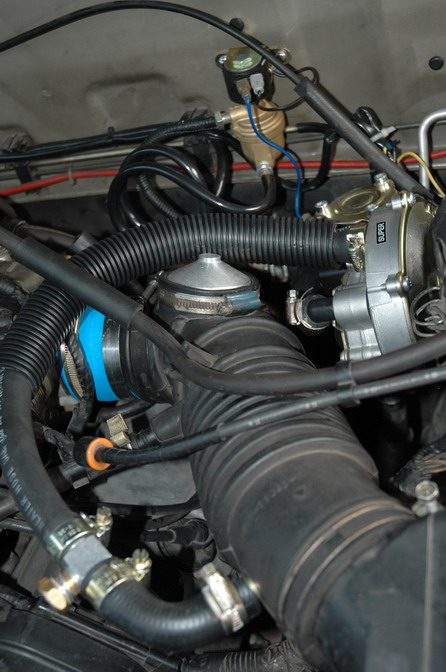

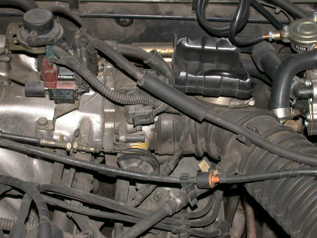

       กระจายเป็นชิ้นเลยครับ นี่คือเศษซากที่หลงเหลือบางส่วน
ใครเคยเป็นแบบผมบ้างครับ

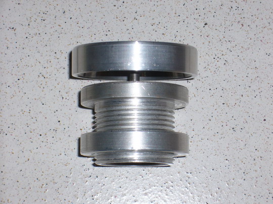

       ลองหาอุปกรณ์นี้มาใส่ครับ พอจะช่วยได้หากเกิด backfire แต่เท่าที่มีขายจะตัวเล็กครับ ส่วนที่อยู่ในภาพนี้ทำเอง
aod TCT101 จาก Aod TCT101 202.57.178.232 จันทร์, 11/12/2549 เวลา : 17:27  IP : 202.57.178.232

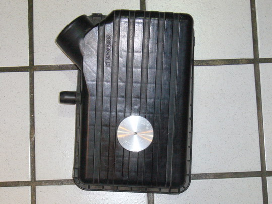

       อีกรูป เมื่อติดตั้งบนกล่องกรองอากาศ
aod TCT101 จาก Aod TCT101 202.57.178.232 จันทร์, 11/12/2549 เวลา : 17:28  IP : 202.57.178.232
edit แก้ไขคำตอบ   delete ลบคำตอบ 85088
       เช็ควาล์วครับ มีขายที่คลองถม เจาะรู(เสียของหน่อย)ที่หม้อพักอากาศ เวลาติดเครื่องมีแรงดูด(แวคคั่ม)มันจะปิด เวลาเกิดแบคไฟร์ มันจะเปิดให้ก๊าซร้อนโบลว์ออกมาได้
แต่....ไม่ได้แก้ที่ต้นเหตุครับ...และระวังมันดูดน้ำเวลาฝนตกหนัก หรือลุยน้ำแล้วใบพัดตีกระเซ็นขึ้นข้างบนเด้อ....

       ผมก็เห็นด้วยกับการแก้ไขต้นเหตุของ backfire ครับ ไม่ใช่ว่ารถเกิด backfire แล้วก็ดันทุรังใช้ไปเรื่อย ๆ ดังนั้นจุดประสงค์ของการติดวาว์ลนั้นเพื่อความปลอดภัยในอุปกรณ์ของรถหากเกิด backfire
