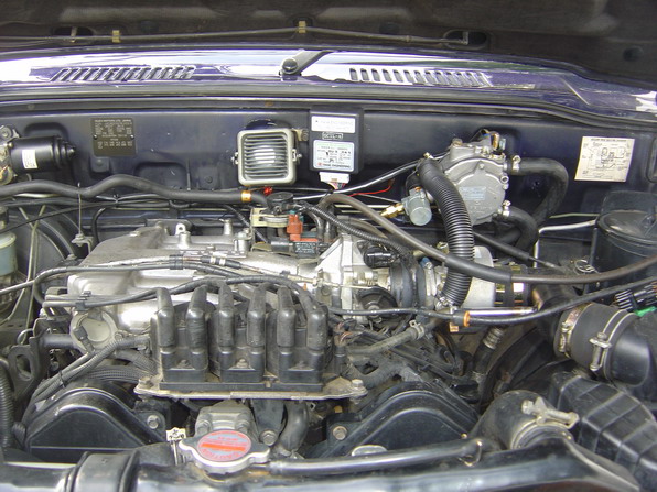

       ผมสมาชิก 169 ครับ ขอเสนอที่ติดตั้งแก๊สแบบราคาค่าแรงต่างจังหวัด(บ้านนอกนั่นแหละแต่เรียกให้ดูดีหน่อยเดี๋ยวเจ้าขออู่จะน้อยใจ)แต่การบริการแบบศูนย์บริการ ติดได้ทุกระบบ mixer หัวฉีด แต่เอาที่ผมติดมาก่อนนะครับแบบคนตังค์น้อยผมติดมาแบบmix มีอุปกรณ์ดังนี้ ถัง 76 ล.มัลติวาล์วของชื่น หม้อต้ม กรองแก๊ส ออโต้สวิตซ์ ท่อทางเดินแก๊สเป็นท่อทองแดงหุ้มด้วยยางดำจากโรงงานแท้ไม่ใช่เอาท่อแอร์มาสวมท่อยางดำเอง(หลอก) mix กลึงเอง(สูตร)ขนาด 30 มีอุปกรณ์แค่นี้ วิ่งได้140-160 กม.สบาย ๆ ในเมือง1.60-1.80 บ.ถ้ารถติดมาก ๆก็ประมาณ 2.-ใช้ส่งลูกเช้าเย็นบริเวณปากคลองตลาดทุกวัน นอกเมือง1.50-1.60(วิ่งที่ประมาณ100-120)ไม่มีอาการ backfire หลังจากปรับจนเข้าที่ไม่เคยติดตัวช่วยระบายที่กล่องกรองอากาศเดิมไฟcheckจะติดที่รอบเครื่องประมาณ2800-3000รอบแต่ตอนนี้แก้ไขหายแล้วโดยไม่ต้องติดอุปกรณ์เสริมใดๆอีก(ไม่ค่อยมีตังค์ต้องแก้ที่ต้นเหตุ)ราคาก็สองหมื่นกว่า ๆอู่อยู่ใกล้ รพ.ดำเนินสะดวก ราชบุรี(90กม.จากกทม.)ถ้าสนใจโทร.สอบถามหรือจะให้พาไปก็ได้เพราะไปทุกเสาร์-อาทิตย์อยู่แล้วที่ 0839048150(ผม)หรือ0818444359(ช่างหมีโดยตรง)ลองดูนะครับสำหรับสมาชิกเราประหยัดน่ะดีแต่ต้องได้คุณภาพและไม่หลอกกันนะครับ
