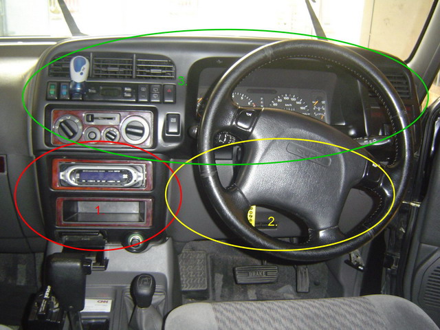

       ลำดับขั้นตอนการถอดหน้ากากคอนโซลหน้า หรือ “Instrument Panel Cluster Assembly” นั้นจำเป็นต้องถอดชิ้นส่วน คอนโซล ทั้งหมด 3 ชิ้น ตามลำดับดังนี้.- (เน้นนะครับว่าต้องตามลำดับ)
1. คอนโซลกลาง
2. คอนโซนหน้า-ล่าง ด้านคนขับ
3. หน้ากากคอนโซลหน้า

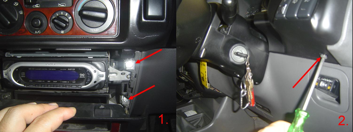

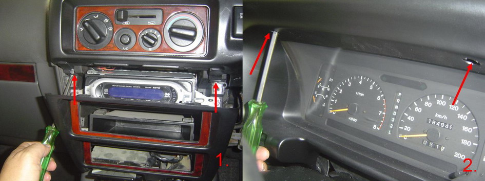

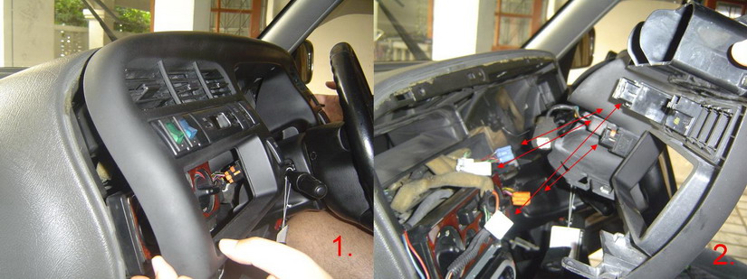

       มาเริ่มกันเลยที่ คอนโซลกลาง ครับ โดยการถอดน๊อตจำนวน 2 ตัวบริเวณเหนือช่องใส่วิทยุ หรือใต้ ช่องปรับ-บังคับเครื่องปรับอากาศ เมื่อถอดน๊อตออกแล้วจึง ค่อยๆดึงคอนโซลกลางออกมาตรงๆ ขยับซ้าย-ขวา เล็กน้อยก็จะออกครับ ไม่ต้องดึงออกมาจนหมดทั้งอันเพียงแค่ให้เผยอด้านบน และมองเห็นน๊อตยึดด้านในเป็นใช้ได้ เป็นอันเสร็จขั้นตอนที่ 1 ครับ

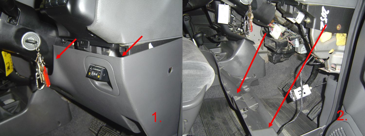

       ขั้นตอนที่ 2 คือการถอด คอนโซนหน้า-ล่าง ด้านคนขับ ดูภาพประกอบไปด้วยกันนะครับ ทางด้านขาวสุดของคอนโซนหน้า-ล่าง ด้านคนขับ จะมีปลั๊กพลาสติกสีเดียวกับคอนโซนหน้า ยึดไว้ 1 ตัว ให้เพื่อนๆใช้ ไขควงปากแบนค่อยๆงัดออก

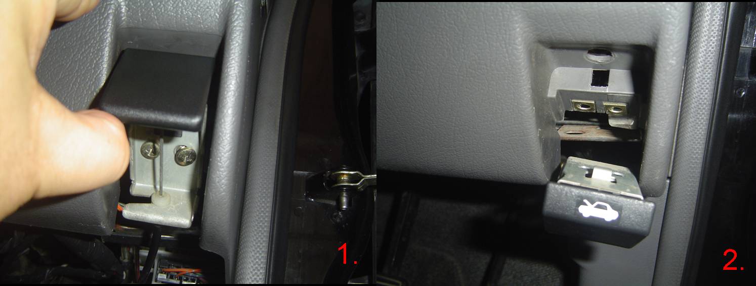

       ต่อไปให้มาดูที่ ที่เปิดฝากระโปรงหน้า ให้ง้างออกจนสุดครับ แล้วถอดน๊อตที่ยึดอยู่จำนวน 2 ตัวออก

       กลับมาที่ คอนโซลกลางที่เราถอดอ้าไว้ ถอดน๊อตยึดจำนวน 2 ตัวออกตามภาพที่ 1 ครับ แล้วหันไปถอดน๊อตใต้คอนโซนหน้าจำนวน 1 ตัว ซึ่งอยู่ ทางขวา เหนือที่เปิดฝากระโปรงหน้า

       จากนั้นจึงค่อยๆขยับ ดึง คอนโซนหน้า-ล่าง ด้านคนขับ ลงด้านล่าง เป็นอันเสร็จสิ้นขั้นตอนที่ 2 ครับ

       ขั้นตอนสุดท้ายคือการถอดหน้ากากฯ เริ่มจากการถอดน๊อตยึดจำนวน 2 ตัว ในคอนโซลกลาง (ที่อ้าอยู่) บริเวณใต้ช่องปรับ-บังคับเครื่องปรับอากาศ ตามภาพที่ 1 และอีก 2 ตัว เหนือช่อง เกย์จวัดความเร็ว ตามภาพที่ 2

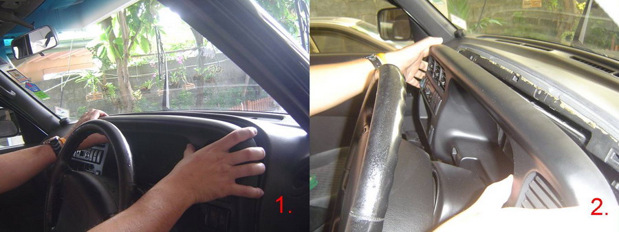

       ค่อยๆ ดึง หน้ากากฯ ออก โดยเริ่มขยับจาก ด้านบน ลงมาด้านข้าง และด้านล่าง

       ขั้นตอนนี้ลำบากหน่อยสำหรับผู้ที่มีมือใหญ่ๆ คือการถอดปลั๊กออกจากด้านหลังของสวิท์ชแผงหน้าปัทต่างๆ โดยเฉพาะด้านไฟ Check Trans นั้นสายไฟภายในสั้นมากต้องใช้ไขควงเล็กๆ แยงเข้าไปที่ปลั๊กท้ายสวิท์ชเพื่อที่จะปลดออก เป็นอันเสร็จสิ้นขั้นตอนที่ 3 ครับ

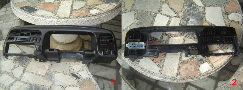

       ภาพของคอนโซลที่หน้ากากถูกถอดออกมาแล้วครับ
oodey จาก Oodey TCT183 เสาร์, 16/12/2549 เวลา : 12:43  IP :
edit แก้ไขคำตอบ   delete ลบคำตอบ 86445
       หน้าตาของ หน้ากากคอนโซลหน้า หรือ “Instrument Panel Cluster Assembly” ด้าน หน้า – หลัง
