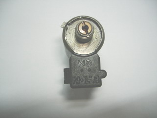

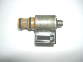

       ของผม se ปี 01 ไมล์ 160000 ไฟ check trans โชว์กระพริบ เอาไปเข้าศูนย์ isuzu ทางศูนย์ประเมินค่าซ่อม(โอเวอร์ฮอลเกียร์)ประมาณ 45000 บาท ผมแจ้งศูนย์ว่าอยากประหยัด พอดีรู้จักสนิทกับพนง.ในศูนย์ ช่างแนะนำไปหาช่างตู่ นครชัยศรีตอนแรกอาจต้องเปลี่ยนชุดซ่อม หลังจากช่างตู่ เช็คดว้ยเครืองและถอดออกมาโดยละเอียดแล้วปรากฎว่าโซลินอยเสีย 1 ตัว ของใหม่ประมาณ 6000 มือ 2 ราคา 2500 (ของ BMW)และเพิ่งทราบว่าเกียร์ รุ่นนี้ผลิตโดย GM แต่ถ้าเป็นเกียร์ รถรุ่นก่อนหน้านี้ผลิตในญี่ปุ่นเป็นเกียร์ AW ไอซิ่นช่างตู่แนะนำว่า หากจะเปลี่ยนเกียร์มือ 2 ต้องเลือกให้ตรงรุ่นรถ ไม่งั้นงานไม่จบ ผมเองไม่ค่อยรู้เรื่องรถ ใช้เป็นอย่างเดียว ใครมีปัญหาเรื่องเกียร์ออโต้รถทุกร่น โทรปรึกษาได้
จาก ยา TCT 170 222.123.116.97 พุธ, 20/12/2549 เวลา : 14:32  IP : 222.123.116.97
edit แก้ไขคำตอบ   delete ลบคำตอบ 87400
       เป็นโซลินอยตัวเก่าที่เสีย เบอร์ช่างตู่ 081 5019068 บอกว่าเป็นเพื่อนจากชมรม Trooper

       ผมลองโทรไปคุยกับช่างตู่ (ไม่เคยรู้จักกันมาก่อนและไม่มีส่วนได้เสีย) รวมทั้งสอบถามเพื่อนที่เป็นเจ้าของอู่ เค มอเตอร์ เชิงสะพานปทุมฯ พอประมวลผลได้ดดยใช้วิจารณญาณส่วนตัวว่า ช่างตู่เป็นช่างซ่อมเกียร์ออโต้ที่ชำนาญงานมาก โดยเฉพาะรถออฟโรดขนาดใหญ่
อู่ เค มอเตอร์ ก็ส่งเกียรืออโต้ลูกค้าส่วนใหญ่ไปซ่อมที่ช่างตู่และรับประกันผลงานลูกค้าถึงหกเดือน
สำหรับข้อมูลที่ช่างตู่เล่าให้ฟังคือ
๑. อาการโซลินอยล์วาวล์เสีย คือ ติดเครื่องยนต์ ยังไม่ขับเคลื่อน ไฟ check trans โชว์ไม่ยอมดับ ให้รีบนำรถเข้าตรวจเช็ค๐ ที่ใกล้ที่สุดโดยเร็ว และใช้ความเร็วไม่เกิน ๖๐ กม. หากต้องลากไป ให้ยกล้อหลัง
๒. ไฟเช็คทรานส์ข้างต้น ติดๆดับๆในขณะที่รถยนต์วิ่งอยู่ และมีอาการเกียร์ลื่น คือเร่งแล้วรถไม่ค่อยวิ่ง ต้องถอนคันเร่งนิดนึงเพื่อลดรอบเครื่อง จากนั้นเกียร์จึงจะทำงานตามปรกติ แสดงว่าคลัชท์สึกหรอมาก น้ำมันเกียร์ขาด สกปรก หรือเกิดมาไม่เคยเปลี่ยนกรองเกียร์เลย
๓.ติดเครื่องแล้วรถไม่วิ่งเลย ระดับน้ำมันเกียร์ก็ปรกติ และไฟเชคทรานส์ติดตลอด....อันนี้สี่หมื่นแปด ไม่ต้องคิดมาก
ในการเปลี่ยนอะไหล่ ช่างอธิบายว่า ต้องเปลี่ยนแผ่นคลัช์ทั้งหมด, โอริงและซีลยางทุกชิ้น, เบรกแบนด์ สเปเซอร์คลัชที่เป็นพลาสติค, โซลินอยด์วาวล์ และยังมีตัวอะไรก็ไม่รู้ทำหน้าที่เปลี่ยนเกียร์จาก ๒ ไป ๓, ๔ จำชื่อที่ช่างบอกไม่ได้ เป็นสินค้ามือสอง หากของใหม่ๆตัวละหมื่นเจ็ด
ทั้งหมดถ้าเปลี่ยนครบสูตร รับประกันหกเดือน
ส่วนท่านที่ต้องการเปลี่ยนเกียร์มือสอง ต้องดูซีรี่ให้ถูกต้องตรงกันกับของเดิม เพราะเกียร์ GM หรือ AISIN มีหลายรุ่น อัตราทดแตกต่างกัน อันนี้ฟังหูไว้สองหู
สุดท้ายโปรดใช้วิจารณญาณให้ดี เกียร์เซียงกงสภาพสวยๆตรงรุ่น ใช้น้อย(รู้ได้อย่างไร) ราคาสามหมื่นห้า ใส่แล้วจบ แล้วยังเก็บลูกเก่าเป็นอะไหล่ได้อีก
หรือจะยอมเสียเงินเปลี่ยนใส้กรองเกียร์ซะก่อน ถ้าเริ่มลื่นๆก็รีบโอเวอร์ฮอนเปลี่ยนแผ่นคลัช ลูกปืน(ไม่ใช่แบริ่ง)ที่ทำหน้าที่ check valve ในสมองเกียร์ รวมทั้งตรวจสภาพหรือเปลี่ยนโซลินิยด์วาวล์ ในงบประมาณรวมค่าแรงสามหมื่นต้นๆใกล้เคียงกัน

       รายงานการใช้ หลังเปลี่ยน โซลินอย ครบ 1 เดือน การใช้งานเหมือนปรกติ ผมลืมเล่าปัญหาก่อนที่ผมเข้าซ่อมอาการเป็นดังนี้
1.ไฟ check trans โชว์
2.รถออกตัวอืดมากๆ เหมือนไม่มีแรง
3.วิ่งได้ 50-60กม./ชม. การเร่งเครื่องจะดีขึ้นเกือบปรกติ
4.ช่วง ความเร็ว ประมาณ 80กม/ชม เกียร์ไม่เปลียน รอบเครื่อง ประมาณ 2500-2700 รอบ วิ่งไม่ออก
ตอนแรกช่างสรุป 2 สาเหตุ ก่อนซ่อม
1. คลัช หมด หรือ สึก แต่ ตรวจจากน้ำมันเกียร์ และไส้กรอง ไม่พบเศษคลัช และน้ำมันไม่มีกลิ่นไหม้ ฉะนั้นน่าจะเป็นข้อ 2
2.ถอดโซลินอยไปเช็ค จำไม่ได้ว่ามีกี่ตัว แต่รู้ว่ามีหลายตัวปรากฏว่าเสีย 1 ตัว จัดการซ่อมตามที่แจ้งเปลียนโซลินอย เปลียนถ่ายน้ำมันเกียร์สังเคราะห์ ทั้งระบบ 7 ลิตร รวมค่าใช้จ่าย 4800 ผลที่ได้ จนปัจจุบันไม่พบปัญหาเดิมอีกเลย การวิ่ง รอบเครื่อง การออกตัว อัตราเร่ง เหมือนปรกติ ออกตัวนิดหนึ่ง ผมเองกับช่างไม่เคยรุ้จักมาก่อน เจอกันครั้งแรกตอนเอารถไปซ่อม อัธยาศัยดี ใจเย็น อธิบายปัญหาได้ดี
จาก ยา TCT 170 58.147.65.180 พุธ, 24/1/2550 เวลา : 11:54  IP : 58.147.65.180
edit แก้ไขคำตอบ   delete ลบคำตอบ 94513
รอบคอบดีครับ..ไม่จ้องจะฟันลูกค้าอยู่ร่ำไป
