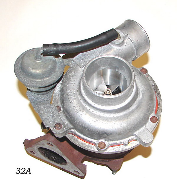

       เครื่อง 4jg2 ปั้มไฟฟ้า จะเปลี่ยนเทอร์โบไปใช้ของ 4jx ได้หรือเปล่าครับ แล้วต้องแปลงหน้าแปลนไหม เห็นเขาบอกว่าของ 4jg2 มี 4 รูส่วน 4Jx มี 3 รู เคยเห็นคุณณัฐวัฒน์ 135 แจ้งว่า 4jx ลงได้เลย จริงๆแล้วเป็นอย่างไรครับ (หน้าแปลนต้องแปลงหรือไม)ใครทราบช่วยตอบด้วยครับ

       ฝากรูปหน้าแปลนเทอร์โบของ 4jx ให้ดูครับคุณเบิร์ดคงต้องดัดแปลงแน่นอนเพราะหน้าแปลนของ 4jg เป็นสี่เหลี่ยมมีรูน๊อตทั้งสี่มุม

       ขอบคุณครับคุณ pok ได้เห็นรูปแล้วเข้าใจมากเลยครับ และถ้าเราจะเปลี่ยนตัวดูดหน้าเป็น jx แล้ว ออกเป็น jg เหมือนเดิมจะได้หรือเปล่าครับ แล้วมีผลอะไรหรือเปล่า

       ดัดแปลงเฉพาะหน้าแปลนของตัวเทอร์โบ4jxสิครับ ง่ายกว่า ตามร้านท่อไอเสียทำได้โดยการตัดเหล็กปะเสริมข้าง หน้าแปลนเดิมและเชื่อมพร้อมเจาะรูยึดใหม่ครับ

       รูปหน้าแปลนเทอร์โบของ 4jg
จาก pok TCT.188 124.120.102.71 จันทร์, 29/1/2550 เวลา : 12:19  IP : 124.120.102.71
edit แก้ไขคำตอบ   delete ลบคำตอบ 95662
       รูปหน้าแปลนเทอร์โบของ 4jg (ขอโทษครับลืมแนบรูป)
จาก pok TCT.188 124.120.102.71 จันทร์, 29/1/2550 เวลา : 12:23  IP : 124.120.102.71

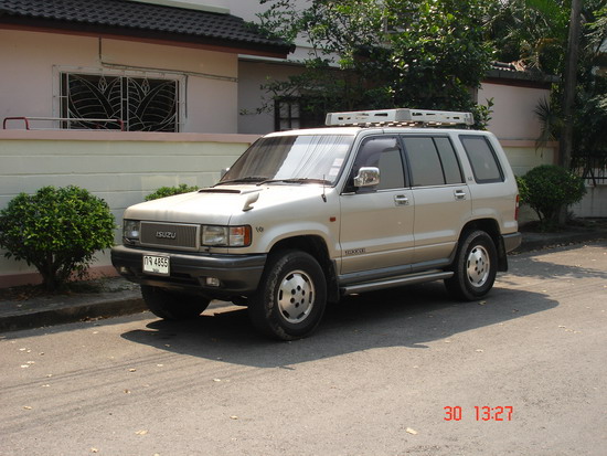

       ต่อจากคำตอบที่13ครับ รวมราคาที่95000 บาทครับ ผมไปวางที่ ชลบุรีมาครับ
จาก wichan s. 125.25.63.212 จันทร์, 29/1/2550 เวลา : 23:18  IP : 125.25.63.212
edit แก้ไขคำตอบ   delete ลบคำตอบ 95841
       คุณ wichan s.สวัสดีครับ รบกวนช่วยถ่ายรูปให้ดูด้วย รถผมวางเครือง4jx1tcเทียบแล้วยังกินน้ำมันมากกว่า เลยอยากเก็บไว้เป็นข้อมูลครับ
จาก pok TCT.188 124.120.100.179 อังคาร, 30/1/2550 เวลา : 10:58  IP : 124.120.100.179
edit แก้ไขคำตอบ   delete ลบคำตอบ 95943
       อีกมุมครับ
จาก wichan s. 125.25.60.247 อังคาร, 30/1/2550 เวลา : 14:17  IP : 125.25.60.247
edit แก้ไขคำตอบ   delete ลบคำตอบ 95998
       เต็มคันครับ
จาก wichan s. 125.25.60.247 อังคาร, 30/1/2550 เวลา : 14:21  IP : 125.25.60.247
edit แก้ไขคำตอบ   delete ลบคำตอบ 95999
       อีกมุมครับ
จาก wichan s. 125.25.60.247 อังคาร, 30/1/2550 เวลา : 14:29  IP : 125.25.60.247
edit แก้ไขคำตอบ   delete ลบคำตอบ 96002

       คุณ Wichan
ผมก็อยู่ระยอง ซื้อเครื่องและวางที่ชลบุรีร้านอะไรครับ
อัตราเร่ง และการออกตัวดีหรือไม่ครับ
จาก Trooper 222.123.108.153 อังคาร, 30/1/2550 เวลา : 21:37  IP : 222.123.108.153
edit แก้ไขคำตอบ   delete ลบคำตอบ 96220
       เครื่องสวยจริง ๆ ครับไม่ทราบว่าได้มาเท่าไหร่ครับสำหรับเครื่องตัวนี้
สอบถามอัตราทดเกียรเฟืองท้ายไม่ทราบเปลี่ยนไปใช้ตัวอื่นหรือใช้ของเดิมครับแล้วปลายความเร็วสูงสุดอยู่ที่เท่าไหร่ครับ ขอบคุณครับ
จาก โอ๊ต TCT064 58.9.26.158 อังคาร, 30/1/2550 เวลา : 23:11  IP : 58.9.26.158
edit แก้ไขคำตอบ   delete ลบคำตอบ 96244
       1.คุณ Prathet TCT 153 ครับวันที่ผมไปวางเครื่องมายังมีอีกหลายตัวครับ
2.คุณTrooper ครับชื่อร้าน SOการาจ แถวพัทยาใต้ครับ อัตราเร่ง และการออกตัวดีหรือไม่ถ้าว่างโทรหาผมแล้วทดรองรถผมได้ครับ ยินดีเสมอสำหรับเราชาว trooper ครับ ( 081-864-3458 )
3.คุณ pok ครับวางหน้าหม้อน้ำครับ ( วางเหมือนใน MU7 )
4.คุณเบิร์ดTcT187ครับ ถ้ารถยกสูงสัก2นิ้ววางได้เลยครับ ถ้าไม่ยกสูงต่อแทนเครื่อง 1นิ้วและตัดต่อถาดน้ำมันเครื่องออก กว้างประมาณ3เซ็นต์และลึกประมาณ 1 เซ็นต์ครับ เพราะติดดุมเพลาหน้าครับ ส่วบเกียร์ผมใช้เกียร์เดิมครับ Auto .
5.คุณโอ๊ตครับ เครื่องอย่างเดียว 70,000 ครับถ้าเกีนร์ก็อีก20,000 ครับ และเฟืองท้ายของผมตอนี้ใช้อยู่ที่10/43 ครับ เรืองความเร็วผมต้องออกตัวครับเพราะผมจะขับรถไม่เร็ว เต็มที่ประมาณ120 ครับแต่เคยลองอัดดู 150ยัง ok อยู่ครับแต่ต้องเบารถครับเพราะใจผมไม่ถึงครับลูกเมียไปด้วยครับ
