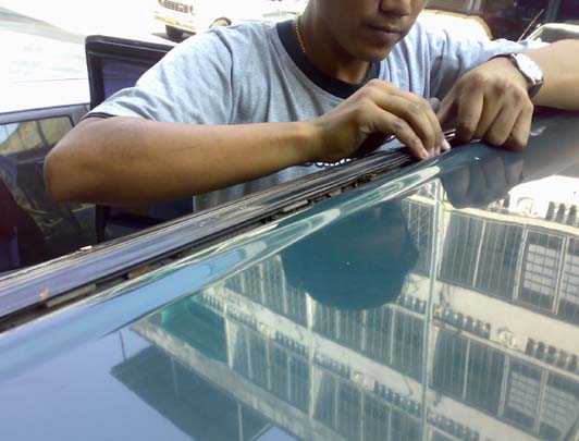

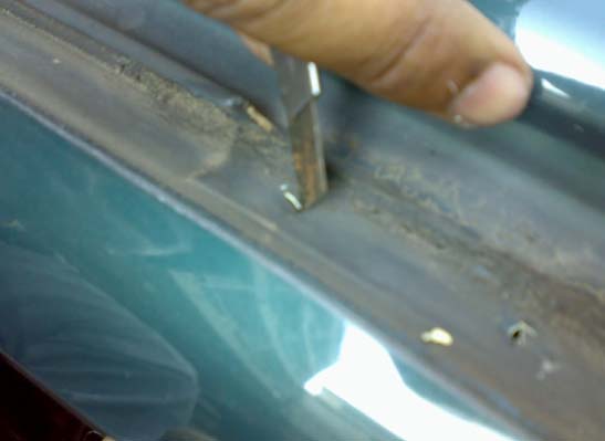

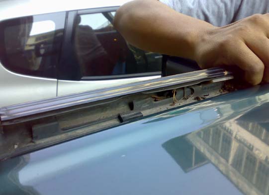

       ลืมไปต้องแกะคิ้วรางน้ำออก...กันก่อน
จาก ตี๋ กทม.TCT.031 124.121.112.86 อาทิตย์, 28/1/2550 เวลา : 13:30  IP : 124.121.112.86
edit แก้ไขคำตอบ   delete ลบคำตอบ 95460
       ต้องค่อยเลาะไล่ไปจากด้านหลัง-ไปด้านหน้ารถ
จาก ตี๋ กทม.TCT.031 124.121.112.86 อาทิตย์, 28/1/2550 เวลา : 13:32  IP : 124.121.112.86
edit แก้ไขคำตอบ   delete ลบคำตอบ 95461

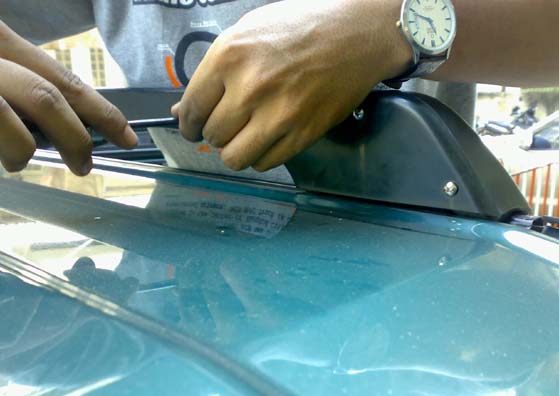

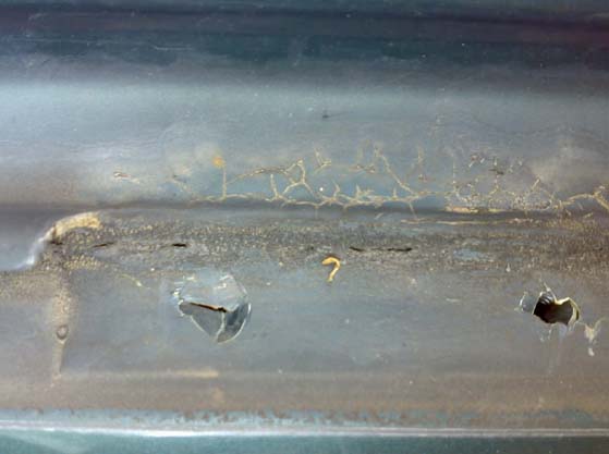

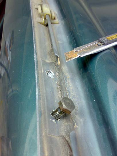

       หาตำแหน่งสติ๊กเกอร์ที่ปิดรูน็อทไว้ โดยใช้ปลายนิ้วกดไล่หา แล้วเจาะมาร์คไว้ด้วย cuter
จาก ตี๋ กทม.TCT.031 124.121.112.86 อาทิตย์, 28/1/2550 เวลา : 13:36  IP : 124.121.112.86

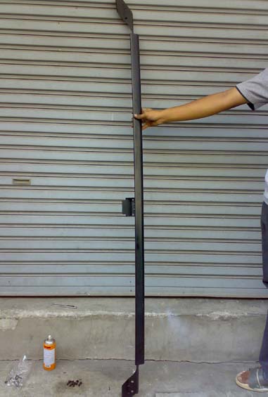

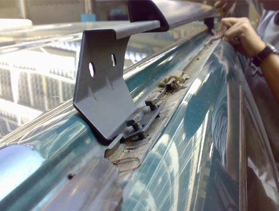

       roof rack..
จาก ตี๋ กทม.TCT.031 124.121.112.86 อาทิตย์, 28/1/2550 เวลา : 13:38  IP : 124.121.112.86
edit แก้ไขคำตอบ   delete ลบคำตอบ 95464

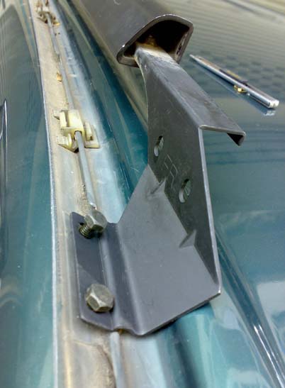

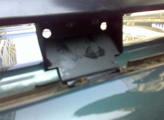

       ยกใส่..แล้วยึดหัว-ท้ายก่อน เพราะจุดยึดตรงกลางรูร้อยน๊อท สไลด์ตัวได้ เอาไว้ขันยึดทีหลัง
จาก ตี๋ กทม.TCT.031 124.121.112.86 อาทิตย์, 28/1/2550 เวลา : 13:42  IP : 124.121.112.86
edit แก้ไขคำตอบ   delete ลบคำตอบ 95465
       ด้านหัว..
จาก ตี๋ กทม.TCT.031 124.121.112.86 อาทิตย์, 28/1/2550 เวลา : 13:43  IP : 124.121.112.86
edit แก้ไขคำตอบ   delete ลบคำตอบ 95466
       จุดยึดตรงกลาง
จาก ตี๋ กทม.TCT.031 124.121.112.86 อาทิตย์, 28/1/2550 เวลา : 13:44  IP : 124.121.112.86
edit แก้ไขคำตอบ   delete ลบคำตอบ 95467
       เริ่มขันยึดให้แน่น
จาก ตี๋ กทม.TCT.031 124.121.112.86 อาทิตย์, 28/1/2550 เวลา : 13:46  IP : 124.121.112.86
edit แก้ไขคำตอบ   delete ลบคำตอบ 95469

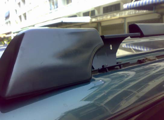

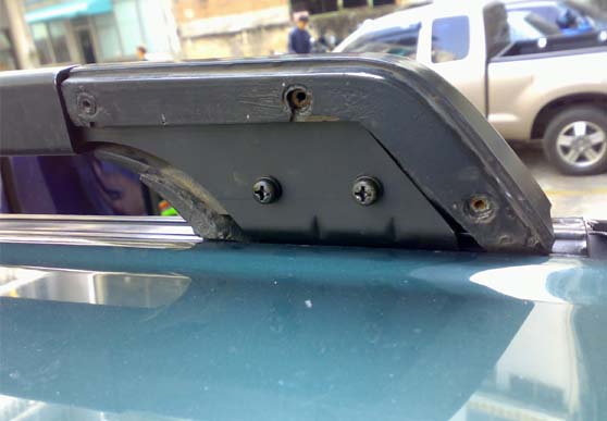

       แล้วก็มาถึงการเริ่มใส่หัวยางประกบซ้าย-ขวา เพื่อความสวยงาม
จาก ตี๋ กทม.TCT.031 124.121.112.86 อาทิตย์, 28/1/2550 เวลา : 13:48  IP : 124.121.112.86
edit แก้ไขคำตอบ   delete ลบคำตอบ 95470
       ประกบด้านหน้าก่อน
จาก ตี๋ กทม.TCT.031 124.121.112.86 อาทิตย์, 28/1/2550 เวลา : 13:50  IP : 124.121.112.86
edit แก้ไขคำตอบ   delete ลบคำตอบ 95471
       แล้วมาประกบด้านหลัง
จาก ตี๋ กทม.TCT.031 124.121.112.86 อาทิตย์, 28/1/2550 เวลา : 13:51  IP : 124.121.112.86
edit แก้ไขคำตอบ   delete ลบคำตอบ 95472

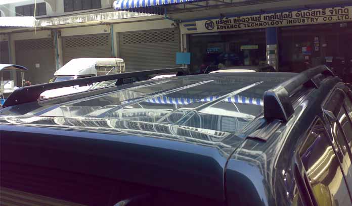

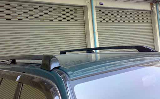

       เสร็จเรียบร้อย เป็นแบบนี้
จาก ตี๋ กทม.TCT.031 124.121.112.86 อาทิตย์, 28/1/2550 เวลา : 13:52  IP : 124.121.112.86
edit แก้ไขคำตอบ   delete ลบคำตอบ 95473

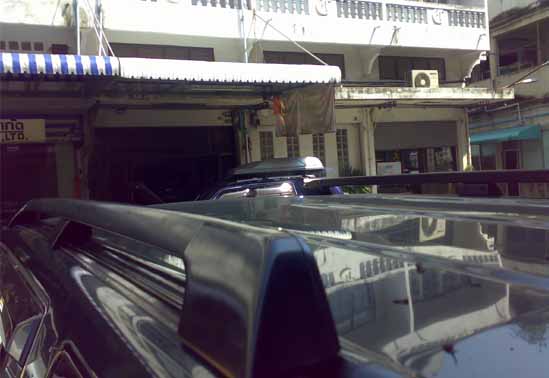

       อีกมุม
จาก ตี๋ กทม.TCT.031 124.121.112.86 อาทิตย์, 28/1/2550 เวลา : 13:54  IP : 124.121.112.86
edit แก้ไขคำตอบ   delete ลบคำตอบ 95474
edit แก้ไขคำตอบ   delete ลบคำตอบ 95476
       สวยไหม
จาก ตี๋ กทม.TCT.031 124.121.112.86 อาทิตย์, 28/1/2550 เวลา : 13:56  IP : 124.121.112.86
edit แก้ไขคำตอบ   delete ลบคำตอบ 95477

       roof rail ที่ซื้อมาไม่เหมือนของคุณโอ๊ต ครับ ของผมซื้อจากคุณอภิวัช ขั้นตอนติดก็คล้ายกันครับแต่ขอแชร์เพิ่มนิดนะครับ ข้อควรระวัง คิ้วหลังคาเดิม ไม่ต้องเฉือนหรือตัดเว้นช่วงนะครับ พอวางเพลทขันน๊อตยึดขาเสร็จแล้วให้ใส่คิ้วก่อน แล้วตามด้วยยางรอง ต่อจากนั้น ประกอบ roof rail เข้ากับขา ขันหัวท้ายให้หลวมก่อนแล้วยึดแน่นที่ขากลางครับ แล้วค่อยขันแน่นที่หัวท้ายตามทีหลัง จัดความเรียบร้อยที่แผ่นยาง ติดตั้ง ถ้าไม่มีเวลามากพอก็ควรจ้างคนอื่นติดให้นะครับ เพราะอาจต้องเสียเวลาทั้งวัน บางที่ต้องเจาะขยายรูเพิ่มที่ ก้าน roof rail หรือต้องต๊าปเกลียวใหม่เพราะรูน๊อตเล็กทำให้ขันได้ไม่สุด(อาจเกิดจากสีพ่นครับ) จ้างเขาติดคุ้มกว่าครับ ผมเสียเวลาทั้งวันติดได้ข้างเดียวแล้วดันลืมใส่คิ้วอีก เลยไปจ้างร้านประดับยนต์ติด เขาคิดแค่ 500 เองครับ ลองเลือกดูครับ แต่ขอยืนยันว่าจ้างเขาดีกว่า เอาเวลาไปทำงานอื่นได้ตั้งเยอะ เนียนกว่าด้วย
