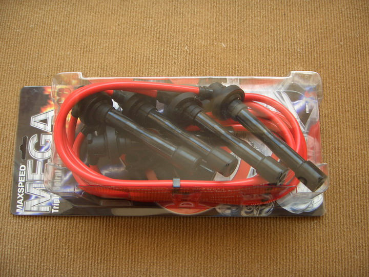

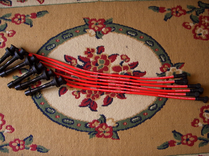

       แพ๊คเกจจิ้งที่หุ้มห่อผลิตภัณฑ์ตอนที่ซื้อมายังไม่ได้แกะ
ชื่อแม็กซ์สปีด เมก้า ฟอร์ซ ขนาด 9.0 มม เป็นสายแบบทริปเปิ้ล สไปรัล คอร์ หุ้มซินลิโคน มีที่ล็อคสายข้างละสองอันมาให้เบ็ดเสร็จ ตรงรุ่นสำหรับทรูเปอร์ครับ

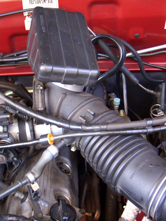

       ผมดูเครื่องของรถคุณมานิตย์ กี่ครั้งก็อดชอบความสะอาดไม่ได้ ผมลองล้างเองดู ล้างยังไงก็ไม่สะอาดเท่าครับ เฮอ....
จาก หนุ่ม Trooper TCT 085 203.147.39.148 พฤหัสบดี, 26/4/2550 เวลา : 14:38  IP : 203.147.39.148
edit แก้ไขคำตอบ   delete ลบคำตอบ 115881
       คุณมานิตย์ มีรูปที่ถ่ายมุมกว้างกว่านี้หรือป่าวคับ อยากเห็นทั้งหมดอ่ะคับ
trooper2030 จาก witt TCT.230 203.188.51.223 พฤหัสบดี, 26/4/2550 เวลา : 14:42  IP : 203.188.51.223

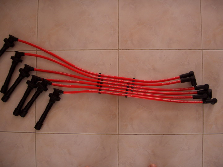

       เมื่อแกละจากกล่องเพื่อเอาออกมาแบ่งฟากและเทียบสายดู
Godzila จาก Manit 203.152.33.50 พฤหัสบดี, 26/4/2550 เวลา : 14:46  IP : 203.152.33.50
edit แก้ไขคำตอบ   delete ลบคำตอบ 115887
       จากนั้นเราก็แบ่งขนาดสายให้เท่าๆกัน 2 ชุด เป็นยาว 2 สั้น 1 ข้างละ 3
Godzila จาก Manit 203.152.33.50 พฤหัสบดี, 26/4/2550 เวลา : 14:47  IP : 203.152.33.50

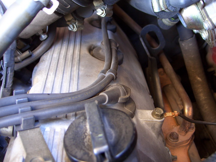

       แล้วก็ไปรื้อ(ดึง)สายหัวเทียนเส้นเก่าจากคอยล์และฝาสูบ
Godzila จาก Manit 203.152.33.50 พฤหัสบดี, 26/4/2550 เวลา : 14:49  IP : 203.152.33.50
edit แก้ไขคำตอบ   delete ลบคำตอบ 115889

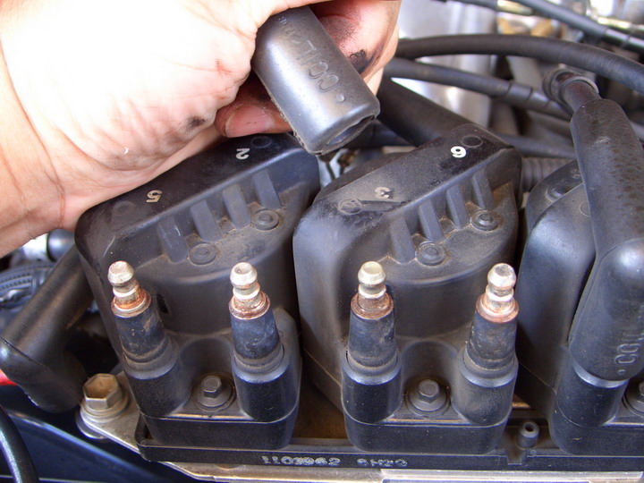

       สองฝั่งดึงปลั๊กออกให้หมด...
Godzila จาก Manit 203.152.33.50 พฤหัสบดี, 26/4/2550 เวลา : 14:52  IP : 203.152.33.50
edit แก้ไขคำตอบ   delete ลบคำตอบ 115891

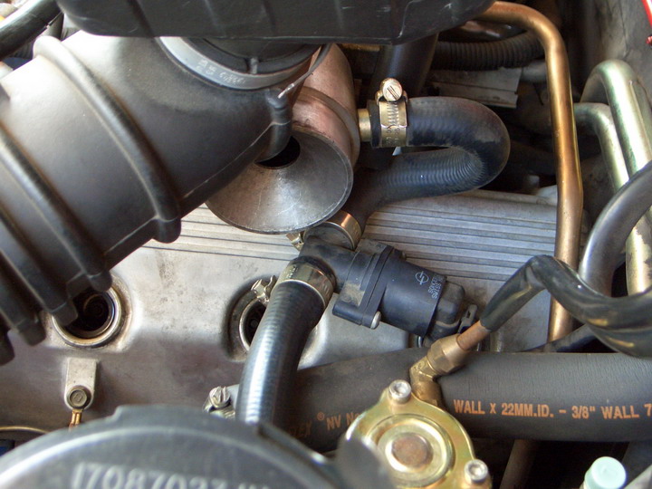

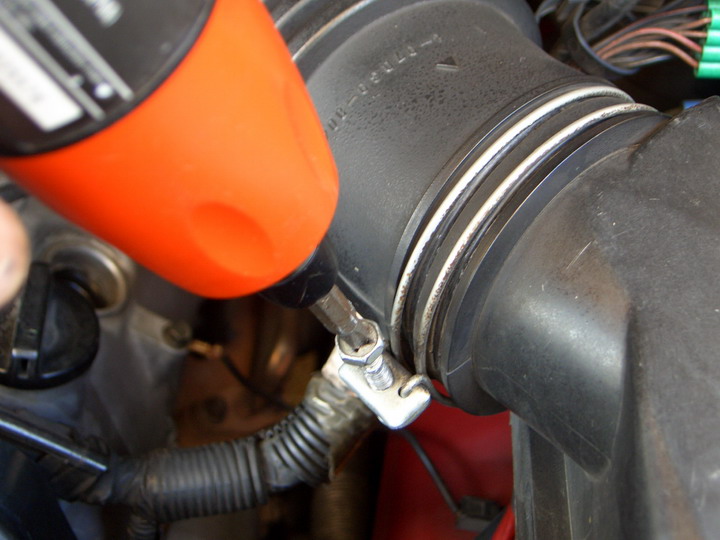

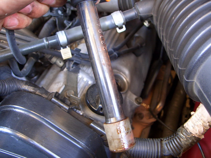

       จะมียุ่งยากหน่อยก็ตรง สูบ 3 และสูบ 5 ซีกซ้าย(หันหน้าออก)ที่ดันไปอยู่ใต้ทางเข้าไอดีและชุดจ่ายแก็ส ต้องใช้สกรูไดรเวอร์ไขออกเพื่อขยับ
Godzila จาก Manit 203.152.33.50 พฤหัสบดี, 26/4/2550 เวลา : 14:54  IP : 203.152.33.50
edit แก้ไขคำตอบ   delete ลบคำตอบ 115892

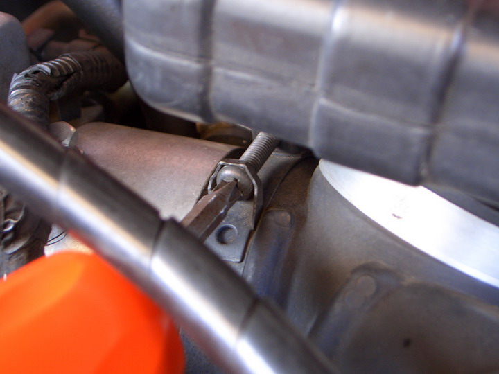

       และก็สายรัดตรงปากทางไอดีก่อนเข้าปีกผีเสื้อ..
Godzila จาก Manit 203.152.33.50 พฤหัสบดี, 26/4/2550 เวลา : 14:59  IP : 203.152.33.50
edit แก้ไขคำตอบ   delete ลบคำตอบ 115895
       จากนั้นก็ยกงวงท่อยางไอดีขึ้น... คราวนี้ดึงปลั๊กสบายครับ
Godzila จาก Manit 203.152.33.50 พฤหัสบดี, 26/4/2550 เวลา : 15:01  IP : 203.152.33.50
edit แก้ไขคำตอบ   delete ลบคำตอบ 115896
       2 ปลั๊กนี้เท่านั้นที่ต้องลำบากขยับท่อยาง... เนื่องจากตัวปลั๊กดึงขึ้นมาใช้พื้นที่ค่อนข้างยาว
Godzila จาก Manit 203.152.33.50 พฤหัสบดี, 26/4/2550 เวลา : 15:02  IP : 203.152.33.50

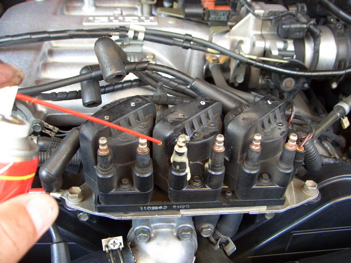

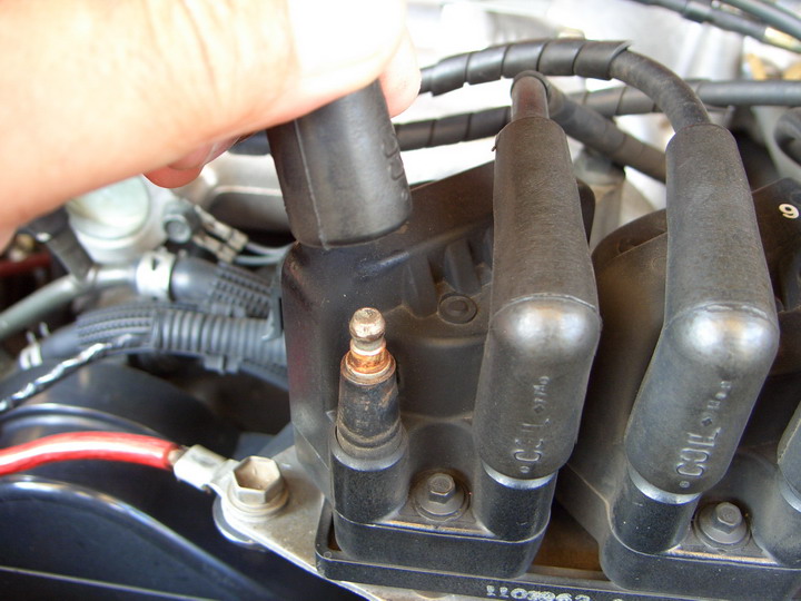

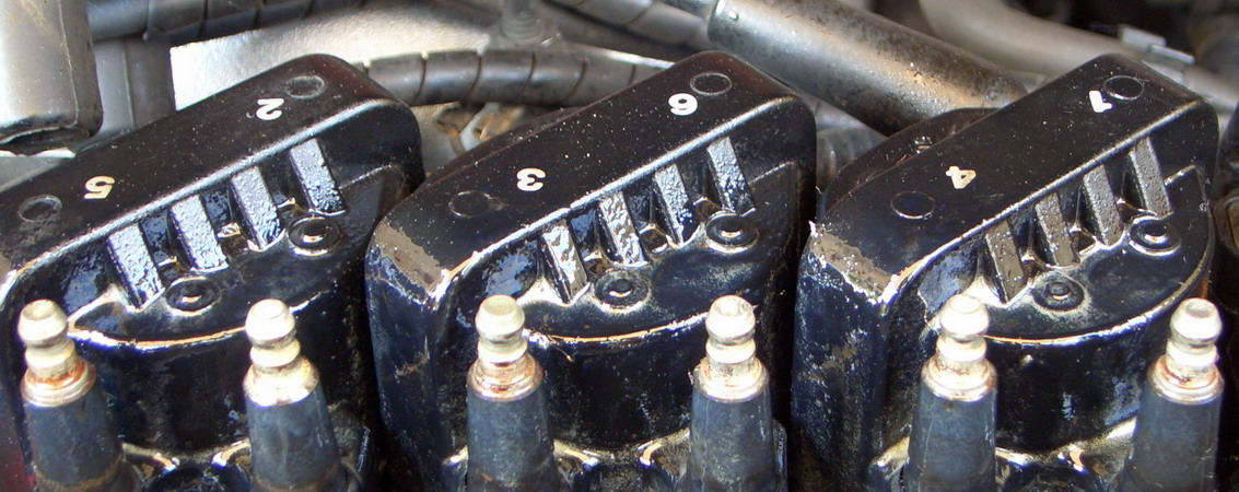

       ย้อนกลับมาดูที่คอยล์บ้างครับ...
เมื่อตะกี๊สังเกตุไหม.. พอเราดึงปลั๊กหุ้มข้อต่อบริเวณคอยล์ออกมา สนิมเพียบเชียว เจ้าตัวนี้ก็เป็นอีกสาเหตุหนึ่งที่ทำให้กระแสไฟเดินทางไม่ค่อยสะดวก
Godzila จาก Manit 203.152.33.50 พฤหัสบดี, 26/4/2550 เวลา : 15:06  IP : 203.152.33.50
edit แก้ไขคำตอบ   delete ลบคำตอบ 115899
       จัดการฉีดล้างด้วยสเปรย์อเนกประสงค์..
Godzila จาก Manit 203.152.33.50 พฤหัสบดี, 26/4/2550 เวลา : 15:09  IP : 203.152.33.50
edit แก้ไขคำตอบ   delete ลบคำตอบ 115902

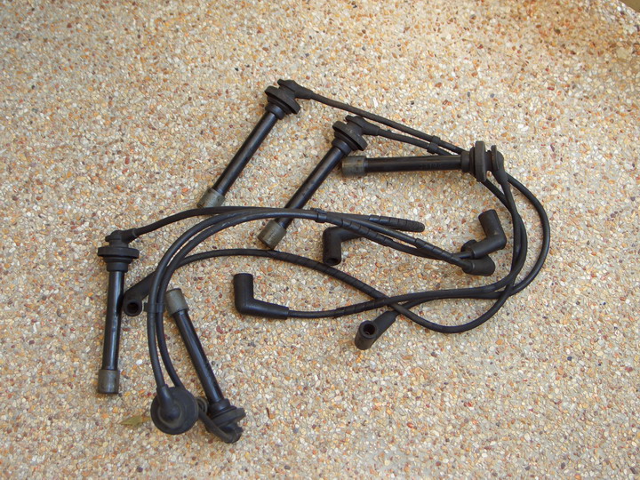

       สภาพปลั๊กและสายของเดิมซึ่งยังใช้ได้ดีครับ... หากท่านใดชำรุดหรือเสียหายต้องการประหยัดงบ มาเอาไปได้ครับ.. ให้ฟรี! ส่วนที่เปลี่ยนก็เนื่องจากต้องการสีแดง และหลีกเลี่ยงปัญหา(ในอนาคต)ที่หลายๆท่านตั้งแต่ปีรุ่น 1996 ลงไปกำลังประสบปัญหา..
Godzila จาก Manit 203.152.33.50 พฤหัสบดี, 26/4/2550 เวลา : 15:14  IP : 203.152.33.50

       จากนั้นก็จัดเรียงสาย สั้น ยาว ใส่ให้ถูกสูบ ถูกฝั่ง และถูกเส้น โดยเฉพาะการจัดลำดับตำแหน่งลูกสูบให้ถูกต้อง
ซีกซ้ายของเครื่องยนต์(นับจากหน้า) 1 3 5
ซีกขวาของเครื่องยนต์(นับจากหน้า) 2 4 6
Godzila จาก Manit 203.152.33.50 พฤหัสบดี, 26/4/2550 เวลา : 15:20  IP : 203.152.33.50
edit แก้ไขคำตอบ   delete ลบคำตอบ 115915

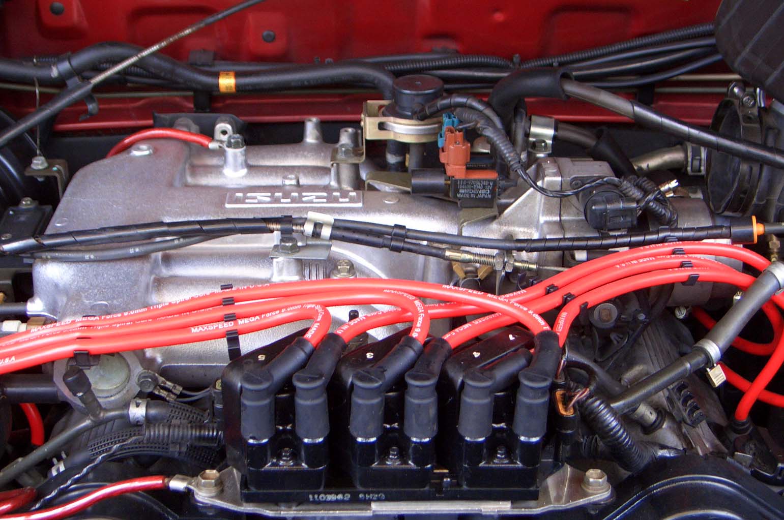

       เสร็จแล้วทุกอย่างก็เป็นอย่างนี้ครับ.. ไฟลื่นขึ้น สวยงาม
Godzila จาก Manit 203.152.33.50 พฤหัสบดี, 26/4/2550 เวลา : 15:29  IP : 203.152.33.50

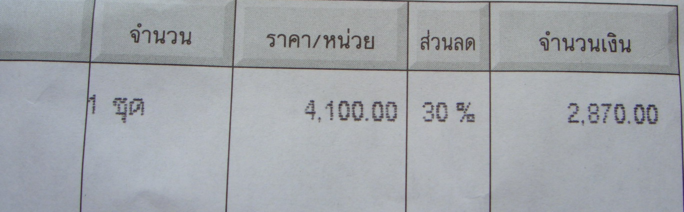

       รายการค่าชุดอุปกรณ์ที่ซื้อมา...
Godzila จาก Manit 203.152.33.50 พฤหัสบดี, 26/4/2550 เวลา : 15:30  IP : 203.152.33.50
edit แก้ไขคำตอบ   delete ลบคำตอบ 115922

       คุณ หนุ่ม Trooper TCT 085 บอกว่าเครื่องของรถคุณมานิตย์ สะอาดมาก ลองล้างเองดู ล้างยังไงก็ไม่สะอาดเท่าครับ คุณมานิตย์ มีรูปห้องเครื่องมุมกว้าง เอามาโพสให้ชมหน่อยคับ
รถของผมสีแดงเหมือนกันเห็นแล้วอยากเปลี่ยน
trooper2030 จาก witt TCT.230 203.188.53.53 พฤหัสบดี, 26/4/2550 เวลา : 21:42  IP : 203.188.53.53

       เยี่ยมมากเลยคับ คุณมานิตย์ มีวิธีล้างให้สะอาดแบบนี้บ้างป่าวคับ ต้องกลับไปล้างใหม่แล้ว!!!!!!!!!!!!!!!!!!!!!!!!
trooper2030 จาก witt TCT.230 203.114.116.76 ศุกร์, 27/4/2550 เวลา : 08:59  IP : 203.114.116.76
edit แก้ไขคำตอบ   delete ลบคำตอบ 116096
       โอ้โห ขนาดในห้องเครื่องยังสะอาดขนาดนี้ภายในห้องโดยสารคงเนี้ยบน่าดู นึกว่ารถป้ายแดงเพิ่งถอยจากโชว์รูมครับ
จาก pok TCT.188 124.120.104.225 ศุกร์, 27/4/2550 เวลา : 11:20  IP : 124.120.104.225
edit แก้ไขคำตอบ   delete ลบคำตอบ 116118
       รถสะอาดจริงๆ ครับ
