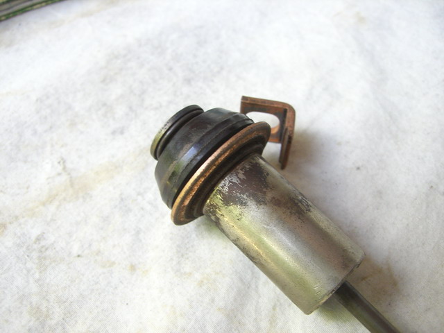

       ถอดไดสตาร์ทยากมาก ต้องมีเครื่องมือหลายอย่าง ต้องขึ้น hoistจะทำได้ถนัดกว่าเพราะต้องถอดหลายชั้น ต้องเอาแผ่นเหล็กป้องกันท่อออก จากนั้นต้องเอาท่อไอเสียส่วนที่ติดกับคอเขาควายออกทั้ง2ข้าง แถมน๊อตที่ยึดท่อไอเสียอยู่จะติดตายเพราะป็นสนิมและโดนความร้อนสูงตลอตเวลา อาจจะต้องสกัดทิ้ง มุมที่สอดประแจไปไขน๊อตแคบมาก ผมเข้าศูนย์ถอดแล้วหิ้วไปให้ร้านไดเปลี่ยนอุปกรณ์ภาย ที่เจอต้องเปลี่ยนคือcontact ทองแดงช่างเรียกว่าลูกกระทุ้งและแป้นข้างหมดไปรวมทั้ง2แห่ง800บาท (ค่าลูกกระทุ้งและแป้นข้างตามรูปประมาณ250บาท ที่เหลือเป็นค่าแรง ค่าน๊อตทีสกัดทิ้งไป)ถ้าให้ดีเปลี่ยนประเก็นท่อไอเสียไปด้วยไม่กี่สิบบาท พอดีอยู่เมืองกาญ ศูนย์คุ้นเคยกันและอัธยาศัยดี ร้านไดก็ไม่ไกลจากศูนย์

       รูปลูกกระทุ้งหรือcontactที่ต้องเปลี่ยน
