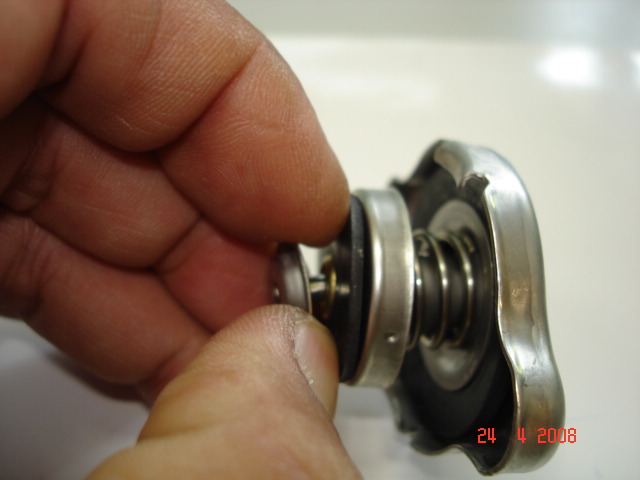

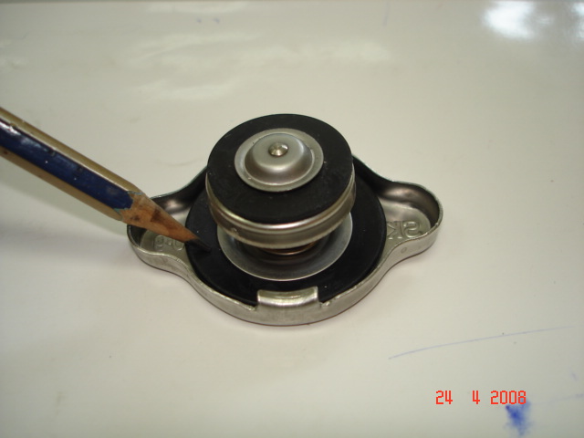

       ไหนๆก้ไหนๆ เอารูปฝาหม้อน้ำมาให้ดูกันเลย

คำตอบที่ 220
       จากรูปบริเวณปลายดินสอจะเป็นวาล์วที่คอยเปิดให้น้ำจากถังพักกลับเข้าหม้อน้ำครับ
surbsak จาก หมี ดำเนิน 222.123.154.186 พฤหัสบดี, 24/4/2551 เวลา : 10:23  IP : 222.123.154.186
edit แก้ไขคำตอบ   delete ลบคำตอบ 191510
คำตอบที่ 221
       ทดลองใช้มือดึงจะเห็นว่ามันสามารถเปิดออกมาได้ และเมื่อปล่อยมือมันจะดีดกลับไปเอง

คำตอบที่ 222
       รูปนี้จะเห็นว่าตรงปลายดินสอจะเป็นยางกันรั่วใต้ฝาหม้อน้ำให้ตรวจดูด้วยว่ามันยังนิ่มดีอยู่หรือว่าแข็งเป็นหินไปแล้ว
ก็คงจะหมดเท่านี้ในเรื่องการตรวจฝาหม้อน้ำคิดว่าคงเข้าใจกันนะครับ
