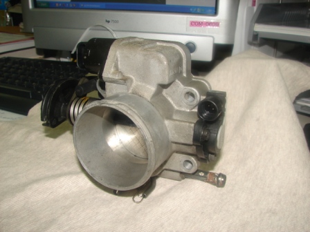

       รายงานผล "รอบเครื่องยนต์เดินเบาไม่นิ่งอยากเปลี่ยนชุดปีกผีเสื้อ" ได้ชุดปีกผีเสื้อมาทำการเปลี่ยนแล้วครับ อาการทังหมดหายไปเลยเครื่องเดินเรียบนิ่งดีมาก ตัวเซ็นเซอร์องศาปีกผีเสื้อเสียครับ สภาพของชุดปีกผีเสื้อทังหมดดีกว่าของผมก็เลยเปลี่ยนทังชุดครับ
จาก Num Amata City 61.19.154.124 เสาร์, 28/7/2550 เวลา : 08:29  IP : 61.19.154.124
edit แก้ไขคำตอบ   delete ลบคำตอบ 138205
       คต 54 ปีกผีเสื้อ
รบกวนช่วยแจ้งราคาให้ทราบด้วย เพื่อนสมาชิกที่มีปัญหาจะได้ตัดสินใจถูกและก็ไปหาซื้อได้ที่ไหน ดูจากรูปของสวยดีครับ ก็ดีใจด้วยที่ปัญหาต่างๆแก้ได้เรียบร้อบและเป็นปกติตามเดิม ดีใจด้วยครับ

       ได้ความอนุเคราะห์ จากคุณกิจ ครับ 6000 บาท ไม่แพงและ เห็นคุณ ป๊อก บอกว่าคุณ ป๋องแมคโคร มีอยู่อีกชุดท่านใดมีปัญหาแก้อย่างอื่นไปแล้วไม่จบลองหาเบอร์คุณ ป๋องแมคโครในกระทู้ดูนะครับจำไม่ได้ว่าอยู่หน้าไหน
