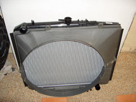

       ก่อนอื่นต้องขออกตัวก่อนนะครับว่า... ไม่ได้เป็นการ"ช่วยโฆษณา"หรือ"หวังผล"ใดๆกับการลงรูปตลอดจนรายละเอียดเกี่ยวกับแผงหม้อน้ำในครั้งนี้ แต่เนื่องจากเห็นว่า"มีประโยชน์"ไม่มากก็น้อย สำหรับพวกเรา"ชาวทรูเปอร์คลับ TCT"จึงฝากกระทู้นี้ไว้เป็นข้อมูลเผื่อพวกพ้องต่อๆมา ต้องการศึกษาและเปรียบเทียบข้อดีข้อเสีย

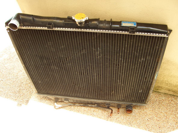

ขอเริ่มเลยนะครับ... สำหรับสมาชิกที่เข้าบอร์ดทรูปเปอร์บ่อยๆ คิดว่าคงผ่านตาบ้างเกี่ยวกับโฆษณาขายหม้อน้ำในกระทู้ๆหนึ่งซึ่งผมเองก็สนใจ แม้จะเคยซื้อจากเซียงกงมาเปลี่ยนลูกนึงแล้ว สภาพดี เป็นของBIGHORN แต่ด้วยความที่เข้าใจในประสิทธิภาพมทนทาน"ของฝาพลาสติก"มันจะอยู่ได้ในระดับหนึ่ง ไม่เกิน 5 ปี ฉะนั้นของที่ผมซื้อมาใช้อยู่ในรถขณะนี้.. มันน่าจะทอนอายุลงไปอีกหลายเท่าตัว
เอาน่ะ... ตอนนั้นถ้าคิดจะซื้อใหม่จากศูนย์ฯ ก็ราคาอยู่ที่สี่หมื่นกว่าๆ ขอย้ำนะครับ หม้อน้ำฝาพลาสติกราคาจำหน่ายที่ศูนย์ฯสี่หมื่นกว่าจริงๆ โดยเฉพาะก่อนหน้าสองสามวันที่จะสั่งซื้อกับท่านที่ประกาศขายในบอร์ดพวกเรา... ผมก็โทรไปถามราคาที่พีอะไหล่ เผื่อหูแว่ว ฟังผิด
ปรากฏว่า... ราคาเต็มยังไม่ลด สี่หมื่นเจ็ดพันสามร้อยบาท!
ก็เลยทำให้ผมสั่งซื้อจากผู้ประกาศขายเจ้านี้ ส่วนเหตุผลที่ไม่ได้สั่งซื้อหม้อน้ำฝาทองเหลืองหรือฝาทองแดงซึ่งมีขายทั่วไปในท้องตลาด แถมราคาถูกกว่า ก็เนื่องมาจากอยากได้ความเรียบร้อย สวยงาม ลงตัว ทุกมุมมอง..
ก็เลยสั่งให้มาส่งในราคา 6,300.- รับประกันปีครึ่ง

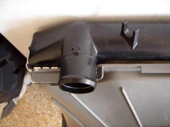

ในภาพ เป็นของเดิมจากบิ๊กฮอร์นที่ผมซื้อเปลี่ยนไว้เมื่อปีก่อน จากร้านVVT แถวนวไทในราคา 2000 บาท สภาพดี เข้ามุมเนียนทุกอย่าง... เป็นยี่ห้อTOKYO RADIATOR
       เสร็จแล้วจะเป็นอย่างนี้...
Godzila จาก Manit 210.203.178.195 อังคาร, 12/6/2550 เวลา : 16:05  IP : 210.203.178.195
edit แก้ไขคำตอบ   delete ลบคำตอบ 127796

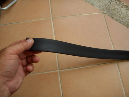

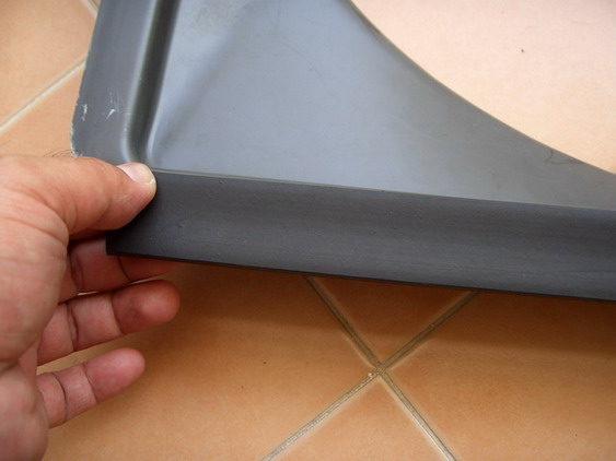

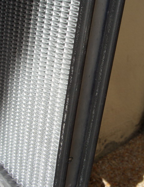

       จากนั้นก็ไปหายางแผ่นเส้นยาวๆแบบนี้ขนาดหนาไม่เกิน 5 หุน
Godzila จาก Manit 210.203.178.195 อังคาร, 12/6/2550 เวลา : 16:18  IP : 210.203.178.195
edit แก้ไขคำตอบ   delete ลบคำตอบ 127798
       วัดขนาดให้พอดีกับขอบกระบังลมด้านข้าง..
Godzila จาก Manit 210.203.178.195 อังคาร, 12/6/2550 เวลา : 16:21  IP : 210.203.178.195
edit แก้ไขคำตอบ   delete ลบคำตอบ 127800

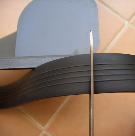

       ตัด...
Godzila จาก Manit 210.203.178.195 อังคาร, 12/6/2550 เวลา : 16:27  IP : 210.203.178.195
edit แก้ไขคำตอบ   delete ลบคำตอบ 127802
       ตัด...

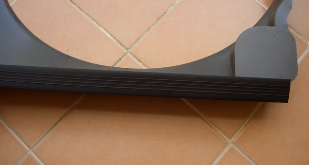

       ติดก้าวสองหน้า 3 M ตรงขอบด้านข้างแล้วแปะ
Godzila จาก Manit 210.203.178.195 อังคาร, 12/6/2550 เวลา : 16:29  IP : 210.203.178.195
edit แก้ไขคำตอบ   delete ลบคำตอบ 127803
       เมื่อติดกาวเสร็จทั้งสองด้านแล้วใส่ฝากระบังลมประกบแนบสนิท
Godzila จาก Manit 210.203.178.195 อังคาร, 12/6/2550 เวลา : 16:40  IP : 210.203.178.195
edit แก้ไขคำตอบ   delete ลบคำตอบ 127804

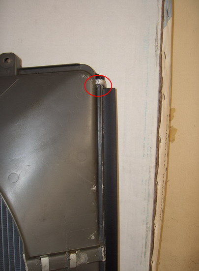

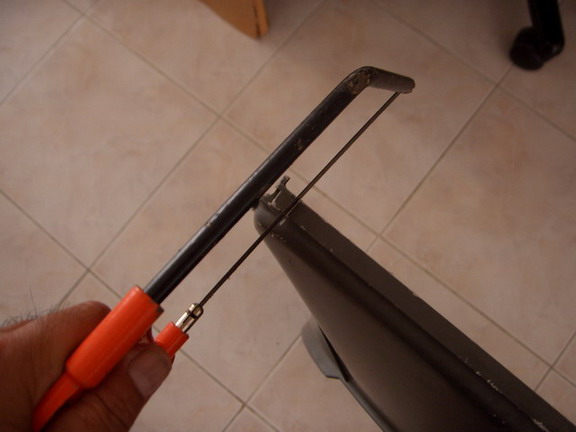

       วิธีปาดขอบกระลมตรงมุมส่วนที่เกินจนประกบไม่สนิท... ใช้เลื่อยครับ
Godzila จาก Manit 210.203.178.195 อังคาร, 12/6/2550 เวลา : 16:48  IP : 210.203.178.195
edit แก้ไขคำตอบ   delete ลบคำตอบ 127806

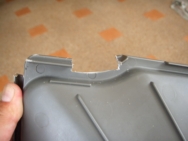

       จะได้ขอบมุมบนของกระบังฯลักษณะนี้... ทั้งซ้าย-ขวา
Godzila จาก Manit 210.203.178.195 อังคาร, 12/6/2550 เวลา : 16:51  IP : 210.203.178.195
edit แก้ไขคำตอบ   delete ลบคำตอบ 127807
       เมื่อประกบแล้วจะเข้ามุมสนิท ไม่มีเกย
Godzila จาก Manit 210.203.178.195 อังคาร, 12/6/2550 เวลา : 17:10  IP : 210.203.178.195
edit แก้ไขคำตอบ   delete ลบคำตอบ 127814

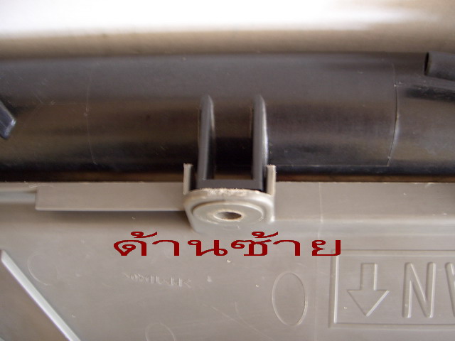

       ตรงบ่าใต้คอท่อน้ำก็เช่นกัน.. เลื่อยบากเป็นร่อง
Godzila จาก Manit 210.203.178.195 อังคาร, 12/6/2550 เวลา : 17:12  IP : 210.203.178.195
edit แก้ไขคำตอบ   delete ลบคำตอบ 127816
       พอดีกับขนาดท่อ...
Godzila จาก Manit 210.203.178.195 อังคาร, 12/6/2550 เวลา : 17:13  IP : 210.203.178.195
edit แก้ไขคำตอบ   delete ลบคำตอบ 127817
       ก็จะใส่ได้พอดีไม่มีติด ไม่มีเกย ไม่มีโก่งแบบนี้...
Godzila จาก Manit 210.203.178.195 อังคาร, 12/6/2550 เวลา : 17:17  IP : 210.203.178.195
edit แก้ไขคำตอบ   delete ลบคำตอบ 127818
       รูใส่หมุดยึดตรงเป๊ะเหมือนเดิมทุกอย่าง
Godzila จาก Manit 210.203.178.195 อังคาร, 12/6/2550 เวลา : 17:19  IP : 210.203.178.195
edit แก้ไขคำตอบ   delete ลบคำตอบ 127819
       เมื่อเก็บรายละเอียดต่างๆพร้อมปาดแต่งมุมและติดแผ่นยางเรียบร้อยแล้ว... งานจะออกมาค่อนข้างดี กระบังลมแนบสนิทกับตัวแผงทุกมุม แรงลมที่ไหลผานครีบระบายก็จะดูดผ่านแผงเข้ามาร้อยเปอร์เซ็นต์ ทำให้ระบบไหลเวียนหล่อเย็นมีประสิทธิภาพดียิ่งขึ้น..

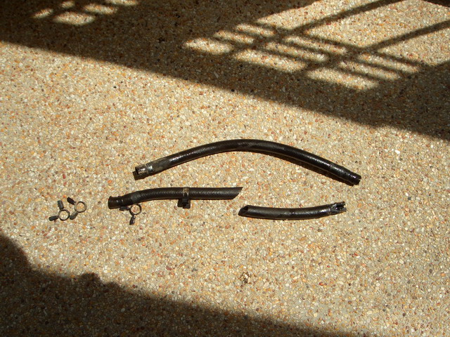

       ท่อออยล์เกียร์อันเก่า.. เริ่มแข็ง เปลี่ยนได้ก็เปลี่ยนนะครับ
Godzila จาก Manit 210.203.183.133 เสาร์, 16/6/2550 เวลา : 22:10  IP : 210.203.183.133
edit แก้ไขคำตอบ   delete ลบคำตอบ 128917
       เมื่อเปลี่ยนแผงใหม่ก็เลยต้องเปลี่ยนท่อออยล์เกียร์เส้นใหม่ทั้งระบบ.. พร้อมเข็มขัดรัดแบบสแตนเลส
Godzila จาก Manit 210.203.183.133 เสาร์, 16/6/2550 เวลา : 22:20  IP : 210.203.183.133
edit แก้ไขคำตอบ   delete ลบคำตอบ 128918

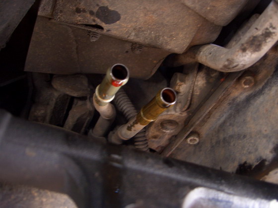

       แป็ปออยล์เกียร์ก่อนถอดให้มาร์คด้วยว่า.. อันไหนท่อเข้า อันไหนท่อออก.. เดี๋ยวจะสับสน
Godzila จาก Manit 210.203.183.133 เสาร์, 16/6/2550 เวลา : 22:24  IP : 210.203.183.133
