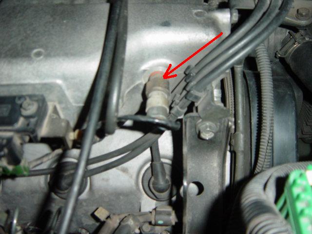

       1. ผมสงสัยว่าถ้า Oxygen Sensor เสียมันจะโชว์แจ้งที่หน้าปัด warning sign ??? หรือไม่ครับ
2. ถ้าเปลี่ยนเจ้า O2 Sensor แล้วต้องมีการ reset อะไรใหม่หรือไม่ครับ

       แล้วเจ้ารูปในคำตอบที่ 50 ที่คุณ T ถามเนี่ยใช่เจ้า o2 sensor หรือเปล่าคับ..... ผู้มีความรู้ตอบที

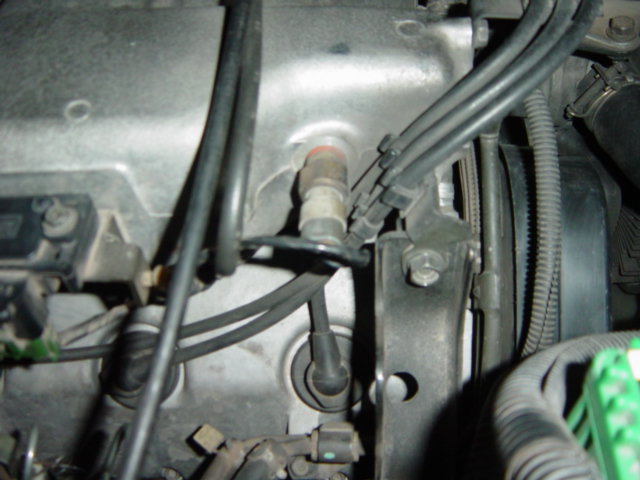

       ตอบคุณ^T^
ใช่ครับ! อันนี้(ตรงที่ลูกศรชี้) เป็น O2 Sensor ในท่อแมนิโฟลที่ประมวลผลสัดส่วนอากาศกับเชื้อเพลิงไปยังกล่องECU

       พี่มานิตคับ แล้วเจ้าตัว O2 (ที่ศรชี้) เนี่ยใช้อะไหล่ตัวเดียวกับตรงที่ท่อไอเสียที่พี่เปลี่ยนเองหรือเปล่าคับ พอดีอาทิดผมจะเอาเข้าไปให้เค้าเปลี่ยนตรงไอเสียให้ จะได้ซื้ออะไหล่จากคุณหยอง ไปให้ช่างเค้าช่วยเปลี่ยนไปพร้อมๆกันเลยคับผม ขอบคุณมากคับพี่มานิต ที่ให้ความรู้

       คำถามเดียวกับคุณ โต้ เลยคับ รบกวนผุ้มีความรุ้ตอบให้หน่อยนะคับ

       เซ็นเซอร์ฯตรงท่อไอดีให้ทางอู่ถอดออกมาล้างทำความสะอาดก็พอ.. เป็นคนละตัวกับท่อไอเสีย ทำหน้าที่เหมือนกัน แต่ใช้ทดแทนกันไม่ได้
