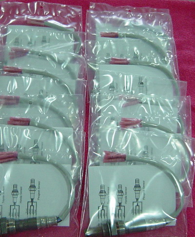

       ถ้าไม่เกิด.. ก็ไม่คิดจะเปลี่ยน!สำหรับผู้ใช้รถบ้านเรา ไม่เว้นแม้แต่ตัวผมเอง!! คือหลายวันมานี่มักเกิดอาการแปลกๆ ตั้งแต่เริ่มวิ่งไปเบาๆแล้ว"ดับกลางอากาศ"???(ช่วงยังไม่ตัดเป็นโหมดแก็ส) วิ่งทางยาวต่างจังหวัดแล้วเกิดอากาศวูบเป็นพักๆขณะใช้ความเร็ว และล่าสุดเมื่อวานพอดับเครื่องที่ลานจอดแล้วสตาร์ทจะขยับใหม่... แซ้ดดดดดดๆๆๆๆๆ ยาว ไม่ติด
เอ๊ะ... รถผมไม่เคยเป็นอะไร?ไหงเกเรเกตุงละหว่าเนี่ย???
นั่งอ่านข้อมูลในอินเตอร์เน็ทซะตาแฉะ ทั้งภาษาไทยภาษาอังกฤษ แปลกันยุ่งเหยิง... ก็ยังไม่ได้ข้อสรุปชัดเจน จนกระทั่งเช้านี้ได้เค้าลางๆเกี่ยวกับระบบความสัมพันธ์ของอ๊อกซิเจนเซ็นเซอร์ Universal oxygen sensor electrical connector in Exhaust system ในระบบท่อไอเสียซึ่งประมวลผลที่ได้ไปยังกล่องควบคุมสมองกล ก่อนส่งสั่งคำสั่งเพื่อผสมสัดส่วนไปยังเชื้อเพลิงที่จุดไอดี
หลังคุยกับเพื่อนพักใหญ่แล้วโทรไปหาพี่วี(เพื่อแทรกคิวว่าง) จากนั้นก็โทรไปคุยกับพี่ตี๋ มีทางเป็นไปได้มั๊ยเกิดจากกรองเบนซินตัน? หรือปั๊มติ๊กในถังฯอ่อนล้า? ซึ่งอย่างหลังนี่มันออกจะเสียยาก มิหนำซ้ำถอดก็โคตะระยากอีกเช่นกัน! ส่วนกรองเบนซินนั้นคงง่าย เพราะโทรถามพี่ตี๋ถึงตำแหน่งแล้ว... ไม่มีปัญหา
สรุปโทรหาเฮียประวิทย์ขอเบอร์คุณหยอง.. เข้าไปเอาอ๊อกซิเจนเซ็นเซอร์แถวเกษตรตัดใหม่-นวมินทร์ (สี่แยกลาดปลาเค้า) ได้มาในราคา 1,400 บาท
รายละเอียดเอามาให้ดูกันครับ... เผื่อสมาชิกท่านใดมีปัญหาข้างต้นจะได้ซื้อเปลี่ยนกัน เห็นบอกว่าราคาในศูนย์นั้นหลายพัน(ไม่รู้ว่าเท่าไหร่? ใครเคยเปลี่ยนช่วยแจ้งด้วย)

       พี่หยองผมได้รับของเรียบร้อยแล้วครับ สงสัยนิดเดียวในรูปของเดิมรูรับไอเสียเยอะกว่าของใหม่ มีผลต่อการรับไอเสียเพื่อไปประมวลค่าไหมครับ ของศูนย์เคยถามราคา 11,250.- บาท
จาก TCT261 61.19.65.213 อาทิตย์, 4/11/2550 เวลา : 08:50  IP : 61.19.65.213
edit แก้ไขคำตอบ   delete ลบคำตอบ 162967

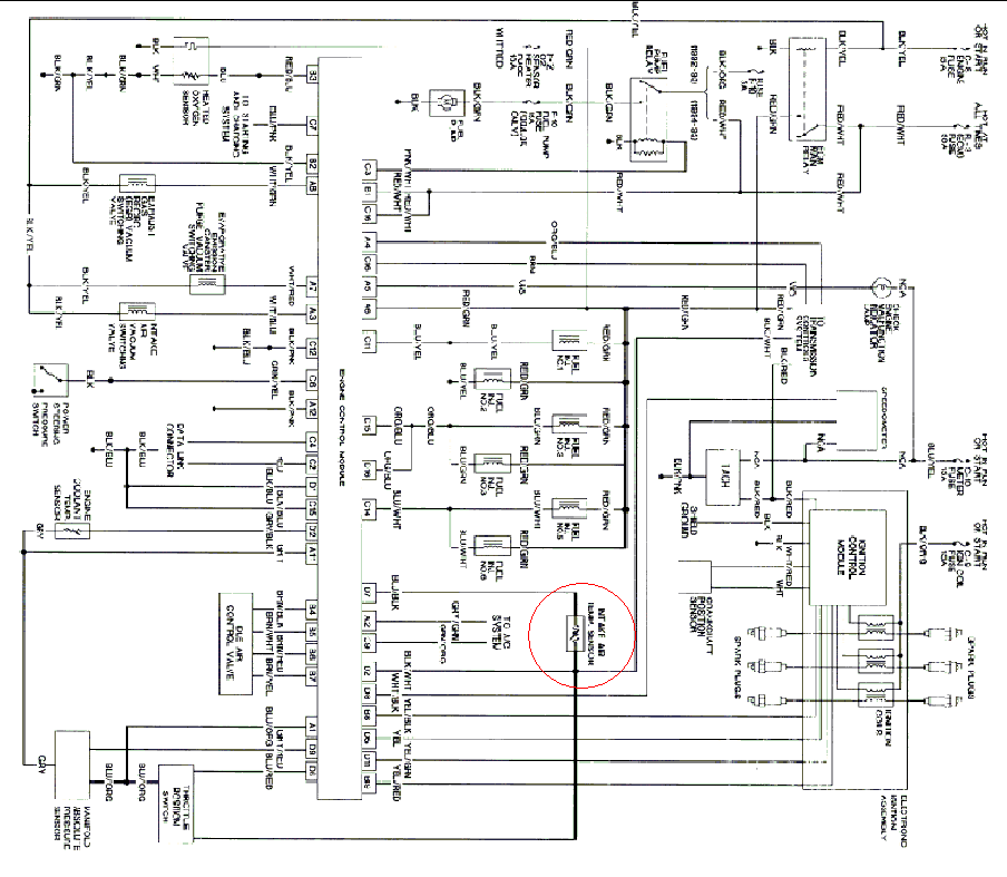

       จากคำตอบที่ 59
"เซ็นเซอร์ฯตรงท่อไอดีให้ทางอู่ถอดออกมาล้างทำความสะอาดก็พอ.. เป็นคนละตัวกับท่อไอเสีย ทำหน้าที่เหมือนกัน แต่ใช้ทดแทนกันไม่ได้ "
ผมดูในวงจรแล้วมันน่าจะเป็น Temperature Sensor นะครับ O2 Sensor น่าจะมีตัวเดียวที่ท่อไอเสียครับ
