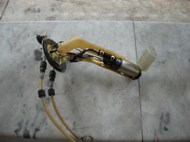

       คือเมื่อซักประมาณเดือนที่แล้วไปเดินเที่ยวเชียงกงบางพลี เจอปั๊มติ๊ก 2 J TURBO (ถ้าเอาแบบวัยรุ่นหน่อยต้องเรียก"เจโบ"ถึงจะถูก)ในสภาพค่อนข้างใหม่ เลยซื้อติดกลับบ้านมา 1 ตัว ราคา 900 บาท คิดว่าว่างๆจะเอามาเปลี่ยนให้กับถังน้ำมันของทรูเปอร์ เนื่องจากช่วงหลังๆวิ่งทางยาว ทางเนิน มักมีอากาศแปลกๆบอกไม่ถูก
แต่ก็ยังไม่มีโอกาสเปลี่ยน...
จนเมื่อสับดาห์ที่ผ่านมา ได้มีโอกาสนำทรูเปอร์ไปเที่ยววังน้ำเขียว... ขาไปปกติ ไม่มีอะไรเกิดขึ้น กระทั่งวันที่สอง อาการอืดนิดๆ ขึ้นเนินยาวมักไม่มีแรง ความเร็วตกรอบตกเมื่อเกียร์ชิพไปสามหรือสี่แล้ว แต่ถ้าทางเรียบหรือทางลงเขากลับวิ่งปรู๊ด เดี๋ยวมีเดี๋ยวหายเป็นช่วงๆ
ประมาณว่าวิ่งทางลงเขายาวๆแล้วส่งเพื่อจะขึ้นเนินลูกใหม่ จากความเร็ว 100 ขาลง แต่พอเจอเนินลูกที่สองปุ๊ป ความเร็วลดลงเหลือไม่เกิน 40 กม./ชม.
อาการนี้จะไม่ค่อยส่งผลเท่าไหร่ ถ้าใช้เพียงเกียร์ 1 หรือ 2 วิ่งขึ้นลงตามเขาหรือทางชันๆช่วงทางดินหรือทางลูกรัง
       วันนี้ปั้มติ้กของผมไปเรียบร้อยแล้วครับ
ตอนเช้าสตาร์ทได้ปกติ...พอจะเข้าบ้านก็กดเป็นน้ำมัน (ให้พักบ้าง) กลายเป็นดับซะงั้น...สตาร์ทก็ไม่ติด
ต้องสตาร์ทแก๊สอย่างเดียว...

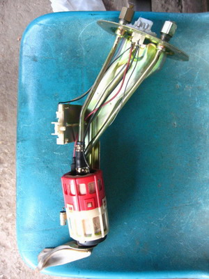

       J โบ..จับมา 800 บาท..ยัดถังน้ำมัน RODEO วางเครื่อง 6VD1 คับ

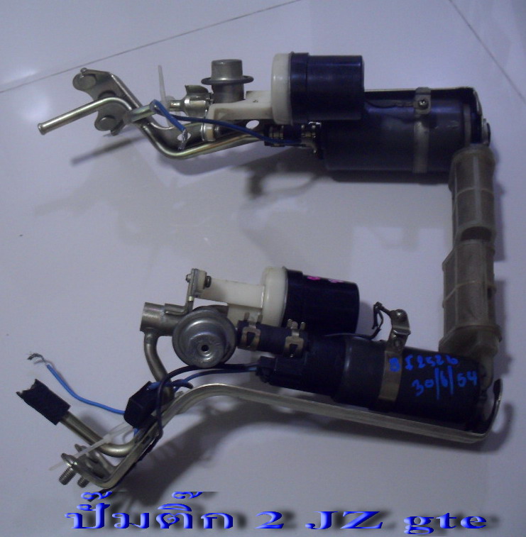

       ใช้ของ 2JZ-FSE ดีก่าครับเพราะไม่ต้องแปลงอันไดเลยขนาดเท่ากัน ปลั๊กก็เหมือนกันจับเสียบได้เลยครับ เดี๋ยวถ่ายรูปมาให้ดูครับ
