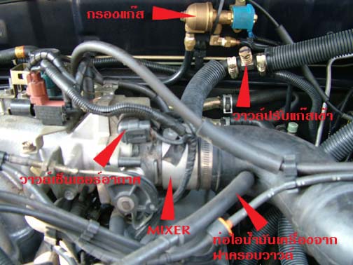

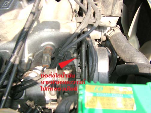

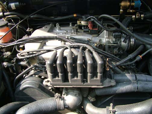

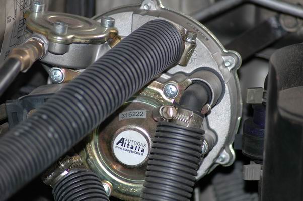

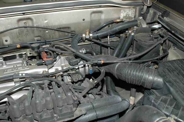

       รูปอุปกรณ์-ชิ้นส่วนต่างๆ ของระบบ
จาก ตี๋ กทม. 202.183.136.142 เสาร์, 22/10/2548 เวลา : 13:13  IP : 202.183.136.142
edit แก้ไขคำตอบ   delete ลบคำตอบ 9713

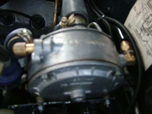

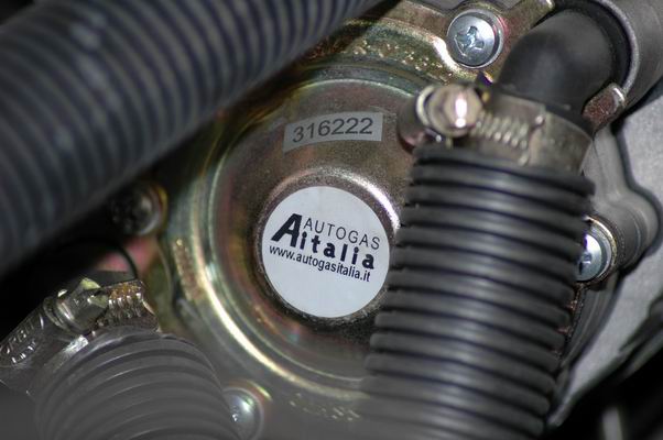

       หม้อต้มครับ

       คุณ ตี๋ กทม. ครับ อุปกรณ์ต่าง ๆ ทีเพิ่มขึ้นมาใหม่จากการติดแก๊ส ไปบังการซ่อมบำรุงระบบเครื่องยนต์บ้าง หรือเปล่าครับ (คงไม่ถึงขนาดเวลาซ่อมต้องถอดระบบหม้อต้มออกก่อน นะครับ)

       ลืมไปครับ คุณ ตี๋ กทม ด้านหลังวางถังแบบไหนครับ ขอชมหน่อยนะครับ
จาก มิลิน 61.91.192.162 เสาร์, 22/10/2548 เวลา : 18:26  IP : 61.91.192.162
edit แก้ไขคำตอบ   delete ลบคำตอบ 9733
       วางถัง 75 ลิตร เสียเบาะแถวที่ 3 ไป 1 ตัว
การซ่อมบำรุงไม่ติดขัดกับระบบแก๊ส การวางถังแก๊สลองไปดูกระทู้ "การติดตั้งแก๊ส 3 ระบบ แล้วครับ" ของคุณ Prawit จะวางลักษณะเดียวกัน แต่ของคุณประวิทย์จะเป็นถังแบบ Multi valve ไม่เหมือนของคุณชัย จะเป็นแบบvalve หมุนด้วยมือครับ

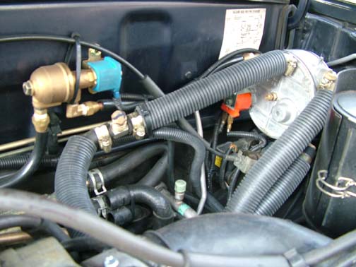

รูปแรกเป็นรูปหม้อต้ม

       หม้อต้มอีกที

       หม้อต้มแก๊สในรถของคุณใหญ่คงเป็นรุ่นใหม่ดูดีครับ ไม่เหมือนของผม
แต่รถผมน้ำมันเบนซินตอนใช้แก๊สไม่หายไม่กินน้ำมัน ลองให้คุณชัยดูกล่องตัดหัวฉีดมีปัญหาหรือเปล่า รถของคุณใหญ่ สวยเรียบดี ขอขอบคุณแทนคุณมิลินที่ช่วยตอบ

       ปาก Mixerรถของคุณสมพจน์และของคุณใหญ่ ขนาดเท่าไร ของผม 40 มม. กินแก๊สวิ่งในเมือง 3.8 - 4 กิโล/ลิตร
รถของคุณสมพจน์ช่วงแรกคงส่วนผสมหนา(แก๊สเข้ามากไป) ถ้าจะปรับให้บางลงอีก ก็อย่าปรับมากเกิน1/2 รอบนะครับ
เดี๋ยวจะเกิด Back Fire ได้นะครับ ต้องระวัง

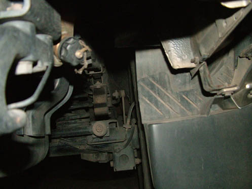

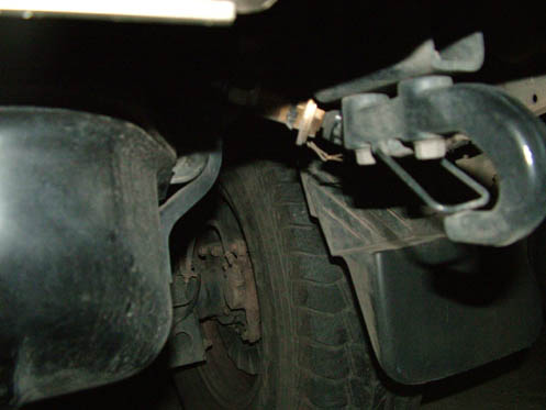

       ตำแหน่งที่เติมแก๊สของรถผม
ส้มวัว จาก ตี๋ กทม.IZU 404 58.136.205.31 อังคาร, 1/11/2548 เวลา : 06:53  IP : 58.136.205.31
edit แก้ไขคำตอบ   delete ลบคำตอบ 11264
       อยู่สูงกว่าตะขอลากพอสมควร
ส้มวัว จาก ตี๋ กทม.IZU 404 58.136.205.31 อังคาร, 1/11/2548 เวลา : 06:56  IP : 58.136.205.31
edit แก้ไขคำตอบ   delete ลบคำตอบ 11265
ส้มวัว จาก ตี๋ กทม.IZU 404 58.136.205.31 อังคาร, 1/11/2548 เวลา : 06:58  IP : 58.136.205.31
edit แก้ไขคำตอบ   delete ลบคำตอบ 11266
