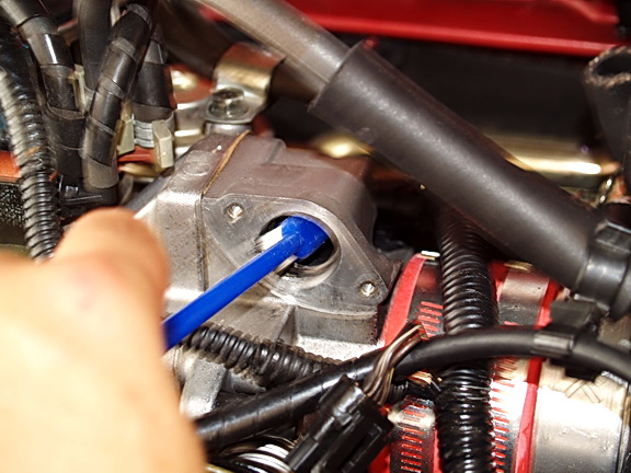

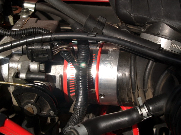

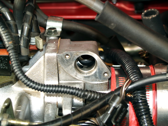

ว่าง... เลยเปิดฝากระโปรงถอดไอ้เจ้า"มอเตอร์เดินเบา"เอาออกมาล้างด้วยสเปรย์อเนกประสงค์ประชดน้ำมันเบนซินแพง เนื่องจากอาการเดินเบาชักไม่เนียน ซึ่งก็ไม่มีอะไรมาก นอกจากสกรูไขแบบหัวจีบหรือที่บางครั้งผมเองเรียกหัวดาวกระจาย
ตามนี้ครับ...
       ไขนัทหัวจีบเพียงสองตัวออกมา.. ก็จะเห็นโพรง เอ้ย.. เห็นรูที่บริเวณปากทางปีกผีเสื้อ

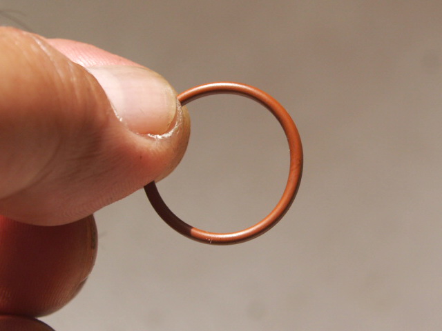

       โอริงตัวนี้อย่าให้หาย...

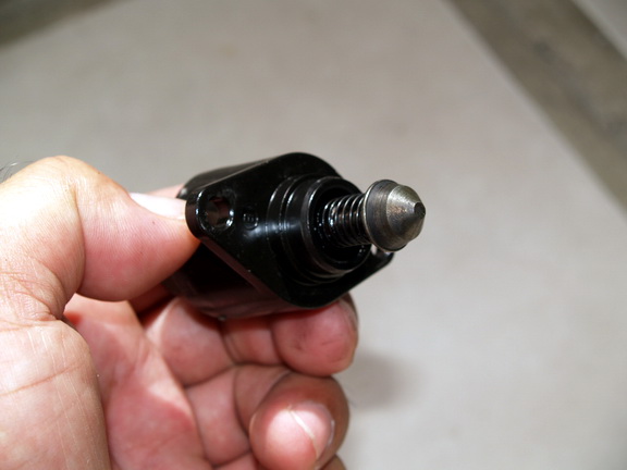

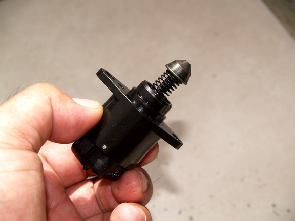

       มอเตอร์เดินเบา..
Godzila จาก Manit 202.149.24.161 อาทิตย์, 7/9/2551 เวลา : 17:21  IP : 202.149.24.161
edit แก้ไขคำตอบ   delete ลบคำตอบ 204850

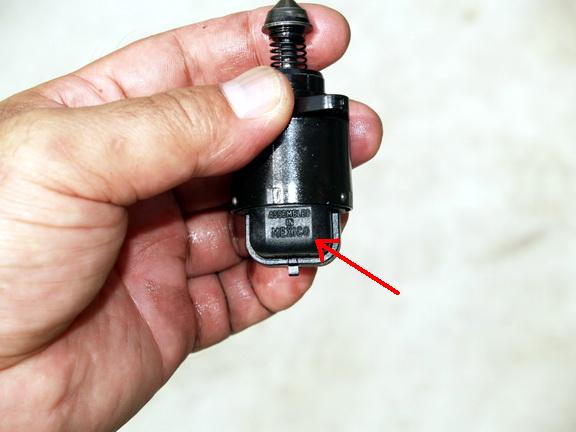

       ดูที่ก้นปลั๊ก.. เมด อิน เม็กซิโก ซัพพลายเดียวกับที่ส่งให้ GM
Godzila จาก Manit 202.149.24.129 อาทิตย์, 7/9/2551 เวลา : 17:26  IP : 202.149.24.129
edit แก้ไขคำตอบ   delete ลบคำตอบ 204851

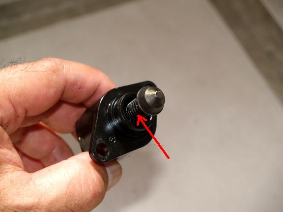

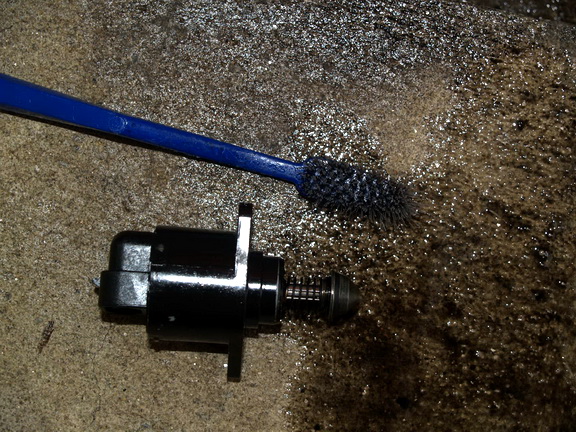

       ตรงที่สกปรกและมีคราบดำ มักจะเป็นบริเวณแกนด้านในของสปริง (ศรชี้)
Godzila จาก Manit 202.149.24.161 อาทิตย์, 7/9/2551 เวลา : 17:30  IP : 202.149.24.161
edit แก้ไขคำตอบ   delete ลบคำตอบ 204852

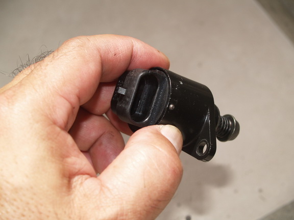

       ช่องเสียบปลั๊กสายไฟ..
Godzila จาก Manit 202.149.24.129 อาทิตย์, 7/9/2551 เวลา : 17:32  IP : 202.149.24.129
edit แก้ไขคำตอบ   delete ลบคำตอบ 204853

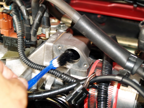

       ล้างด้วยแปรงสีฟันกับน้ำมันเบนซิน.. แต่ผมใช้สเปรย์อเนกประสงค์แทน ฉีด ล้าง แปรง ขัด
Godzila จาก Manit 202.149.24.161 อาทิตย์, 7/9/2551 เวลา : 17:35  IP : 202.149.24.161
edit แก้ไขคำตอบ   delete ลบคำตอบ 204854
       แล้วทำความสะอาดด้วยน้ำมันฯอีกทีจนสะอาด..
Godzila จาก Manit 202.149.25.241 อาทิตย์, 7/9/2551 เวลา : 17:37  IP : 202.149.25.241
edit แก้ไขคำตอบ   delete ลบคำตอบ 204855
       ทำความสะอาดในโพรงมอเตอร์ฯ
Godzila จาก Manit 202.149.25.241 อาทิตย์, 7/9/2551 เวลา : 17:39  IP : 202.149.25.241
edit แก้ไขคำตอบ   delete ลบคำตอบ 204856
       ขัดๆล้างๆ
Godzila จาก Manit 202.149.24.129 อาทิตย์, 7/9/2551 เวลา : 17:42  IP : 202.149.24.129
edit แก้ไขคำตอบ   delete ลบคำตอบ 204857

       ปรากฎว่า.. ล้างแล้ววิ่งดีอยู่สองวัน!
อาการไม่นิ่งกลับมาอีดแร้ววว.. เลยซื้อของใหม่มาเปลี่ยน จาก จีพี.อะไหล่
จาก Manit 202.149.25.233 จันทร์, 8/9/2551 เวลา : 13:17  IP : 202.149.25.233
edit แก้ไขคำตอบ   delete ลบคำตอบ 204871

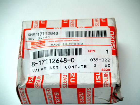

       แกะกล่องออกมา.. หน้าตาเหมือนเดิม เมด อิน เม็กซิโก
จาก Manit 202.149.25.225 จันทร์, 8/9/2551 เวลา : 13:18  IP : 202.149.25.225
edit แก้ไขคำตอบ   delete ลบคำตอบ 204872

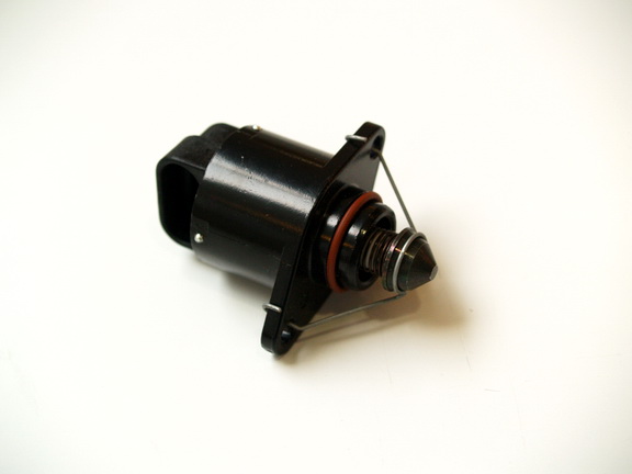

       รายละเอียดของชิ้นอะไหล่
จาก Manit 202.149.25.234 จันทร์, 8/9/2551 เวลา : 13:20  IP : 202.149.25.234
